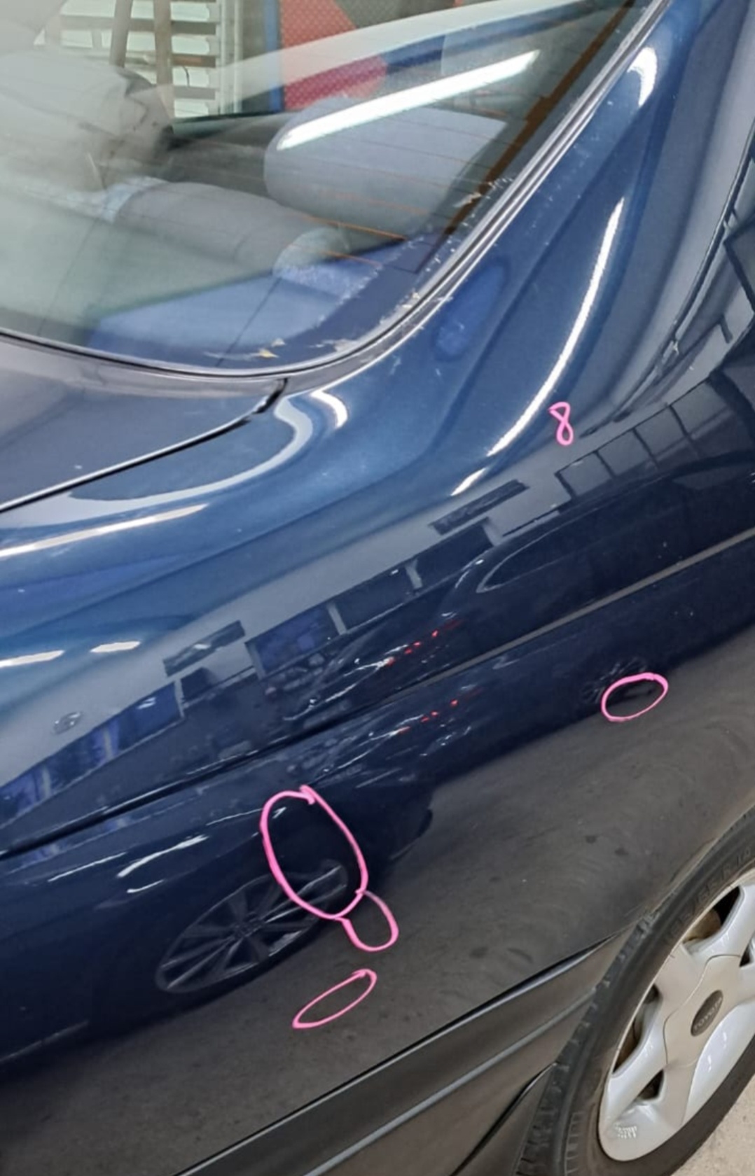

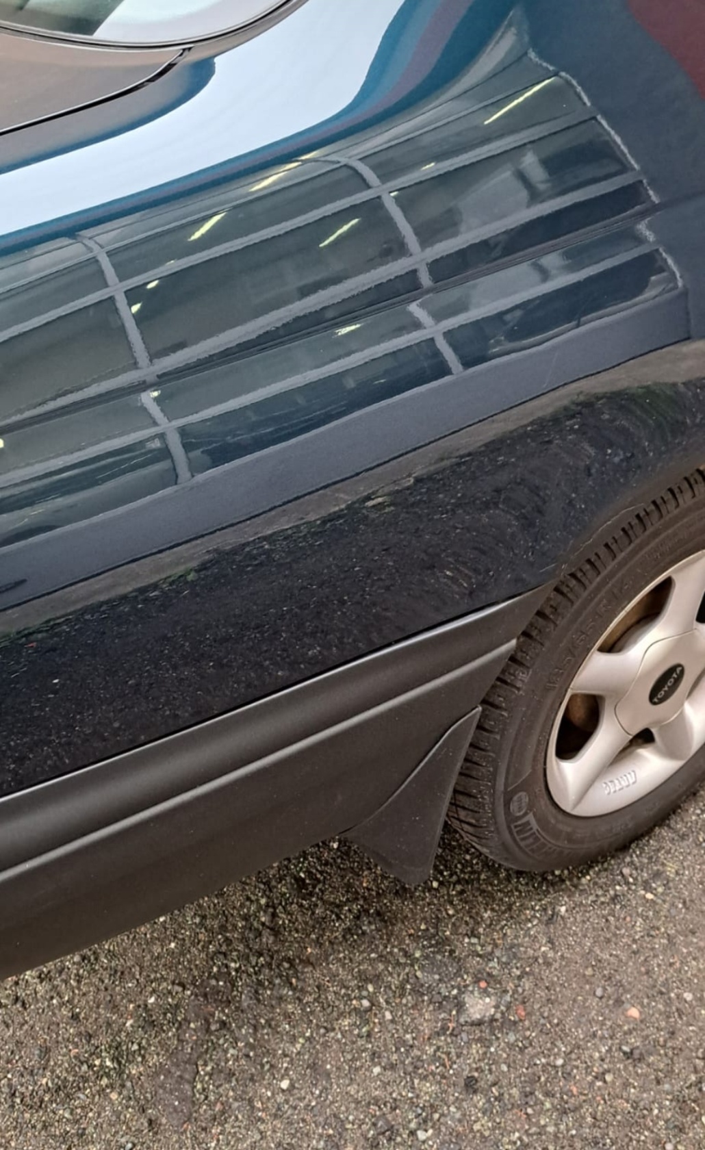

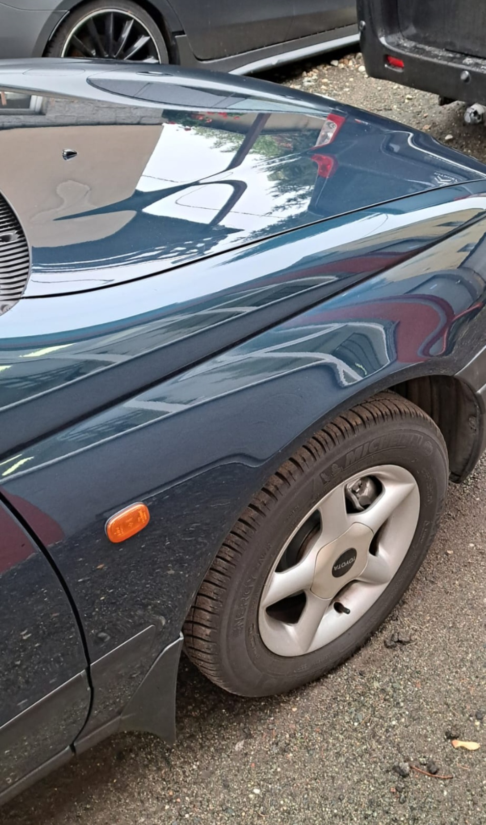

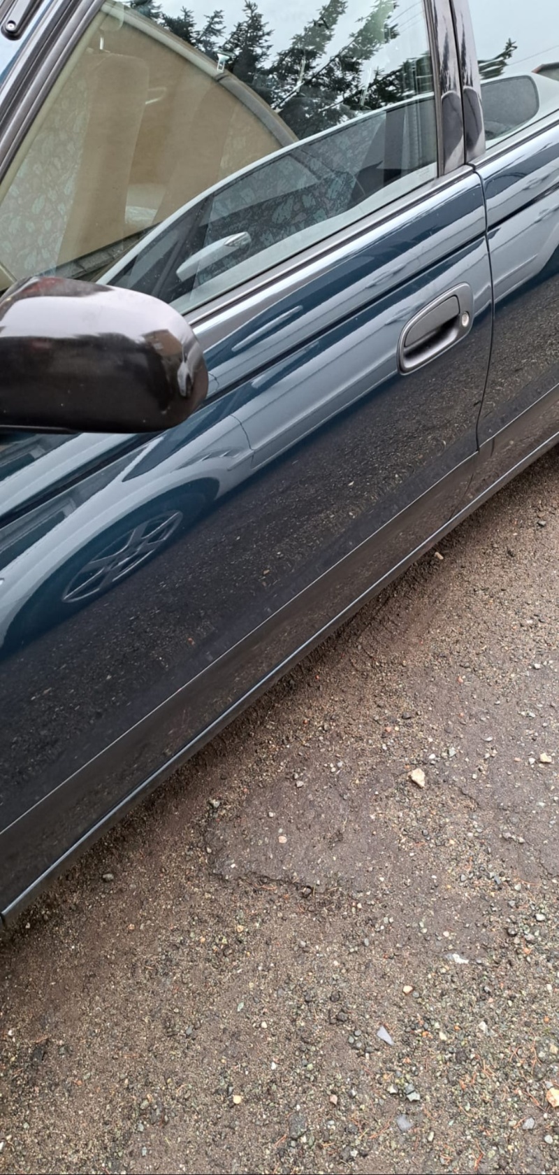

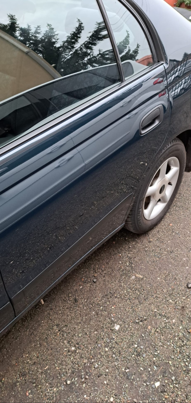

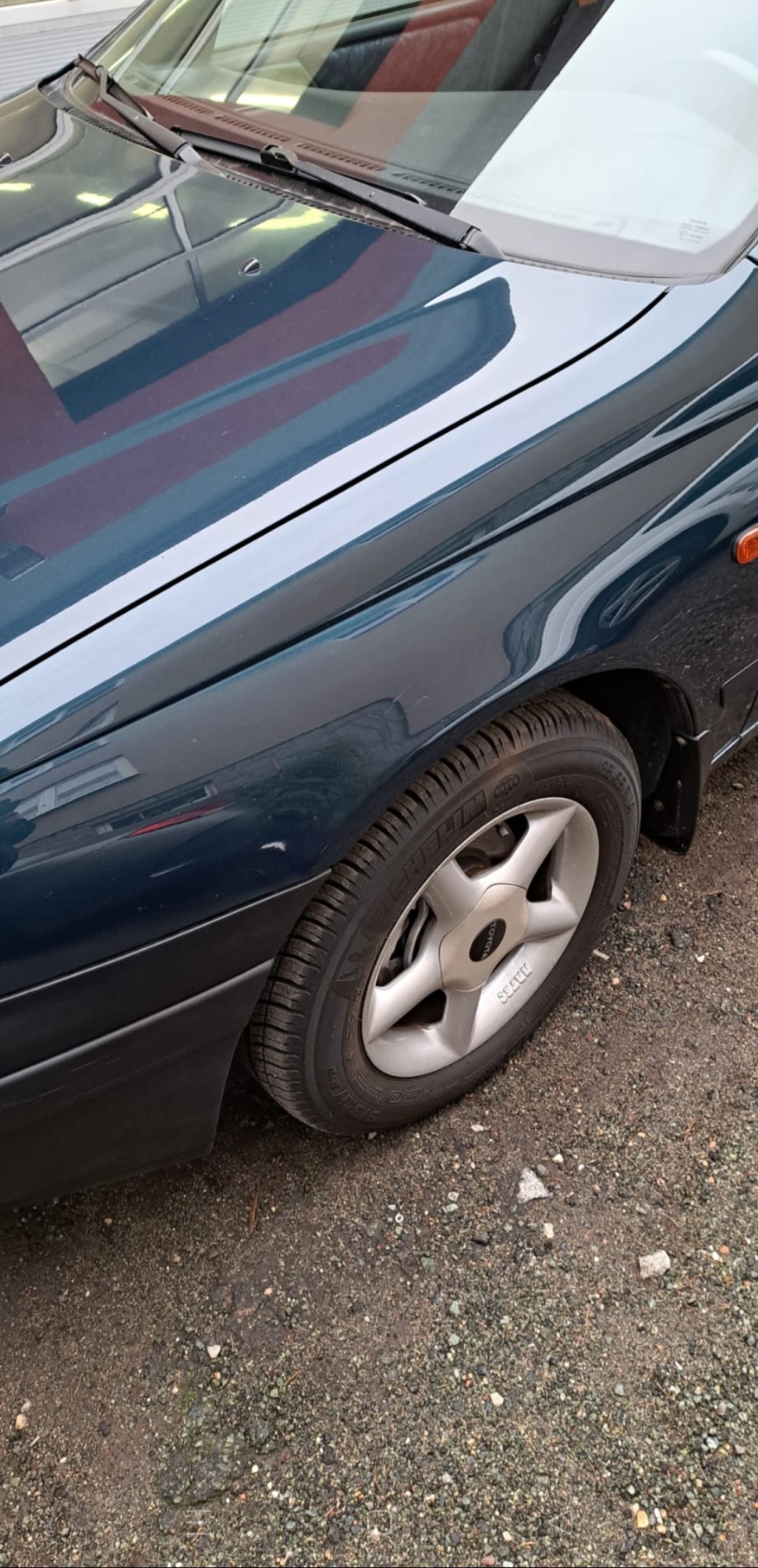

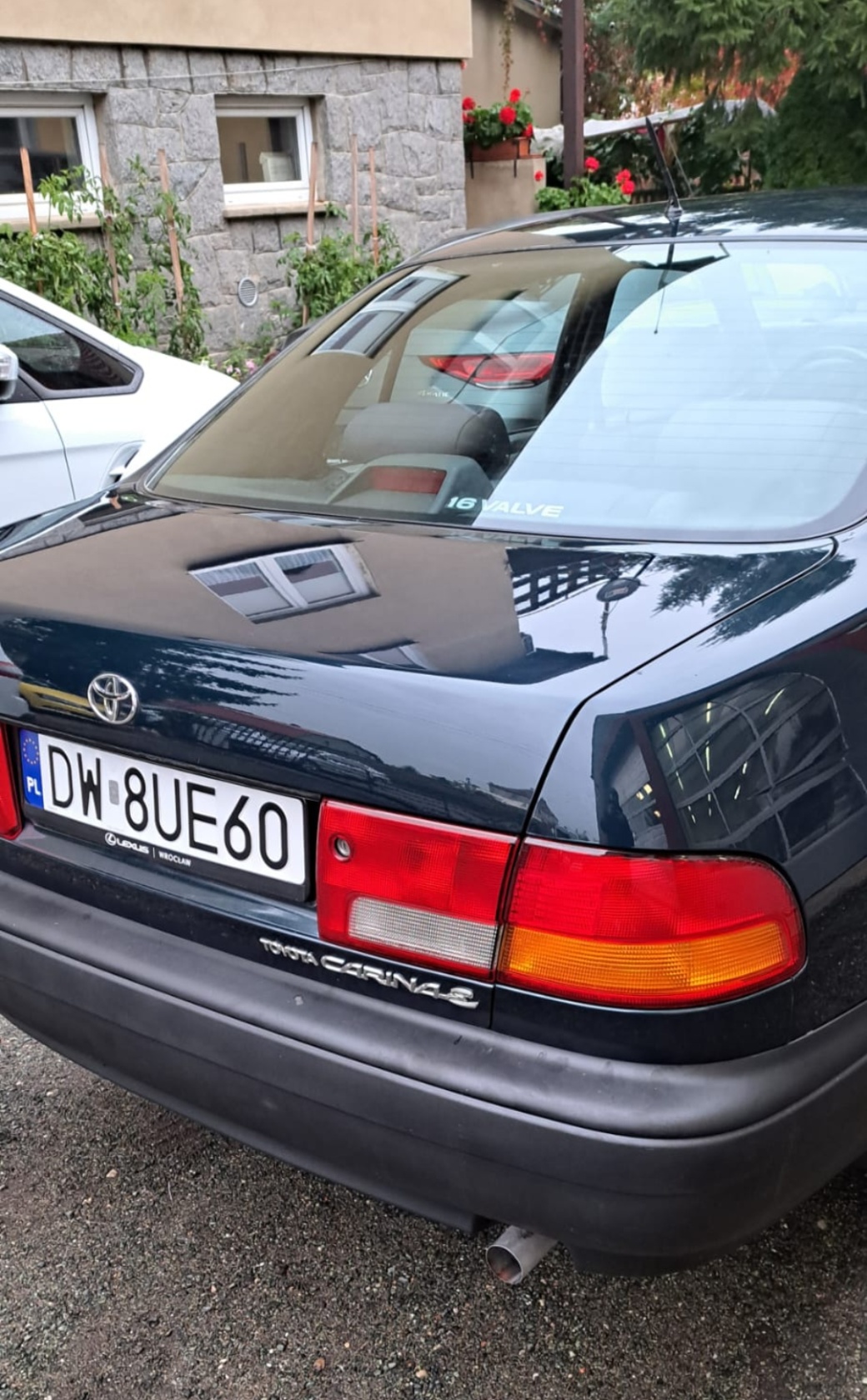

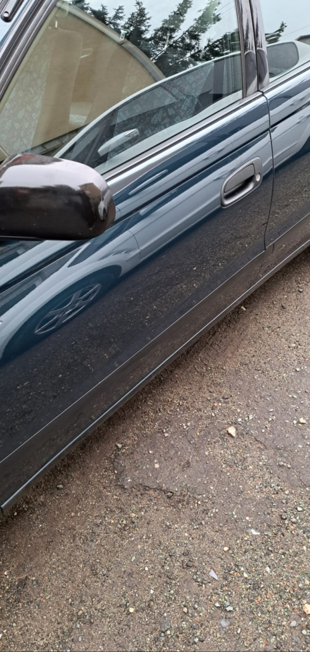

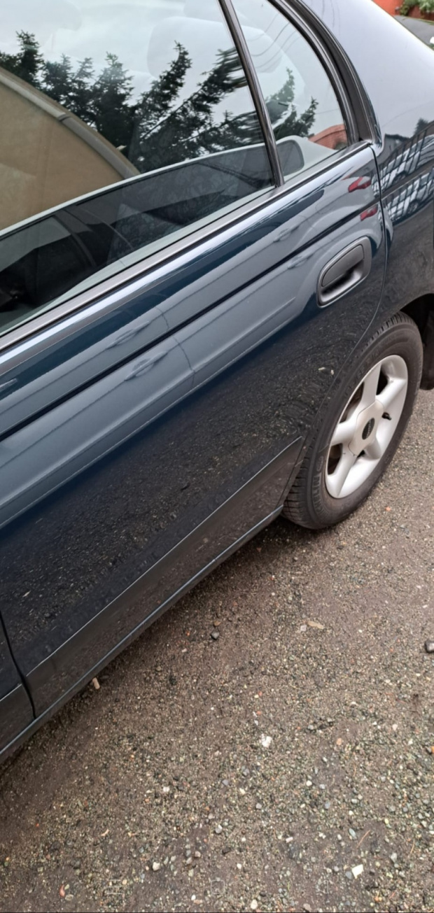

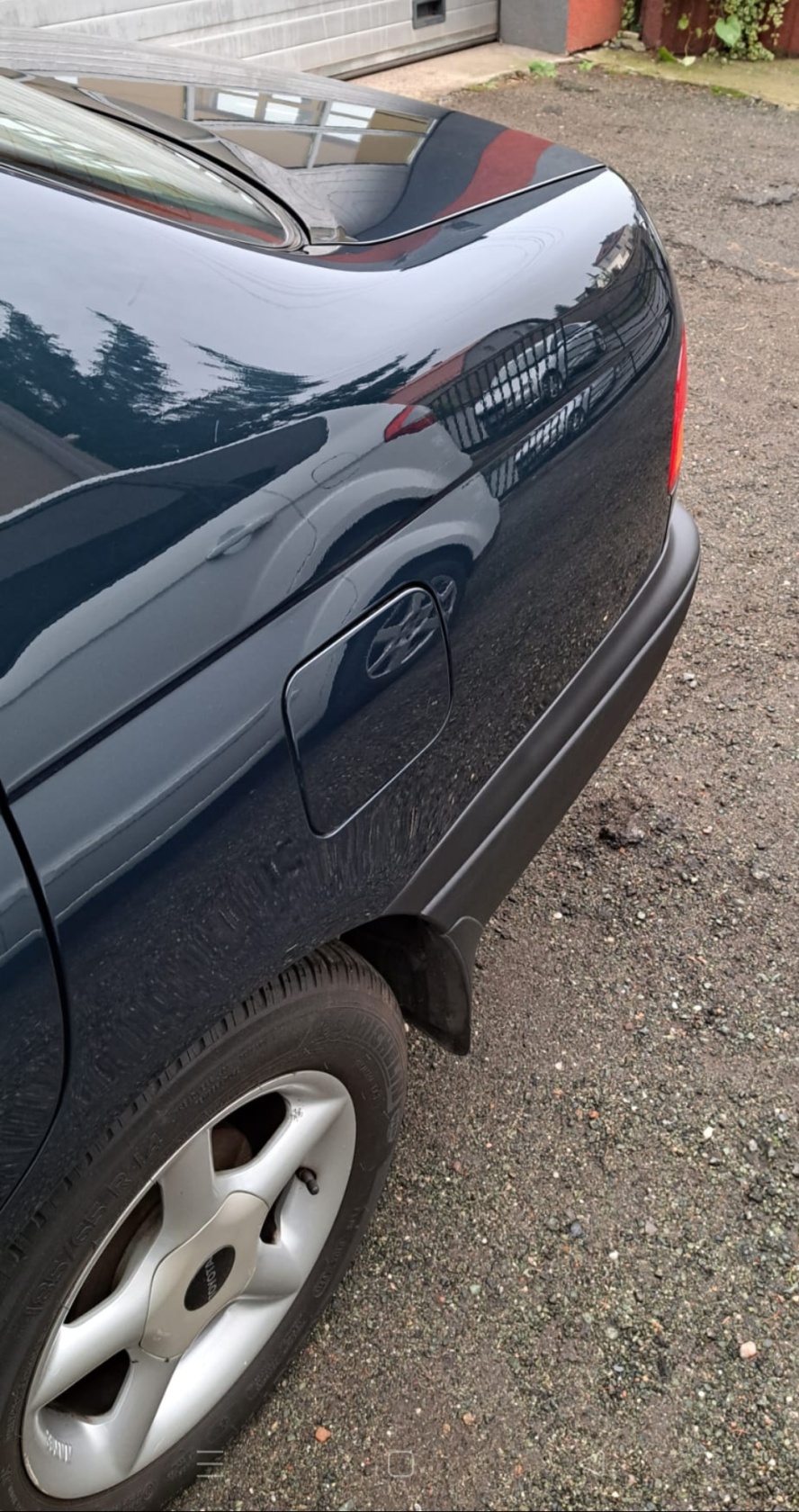

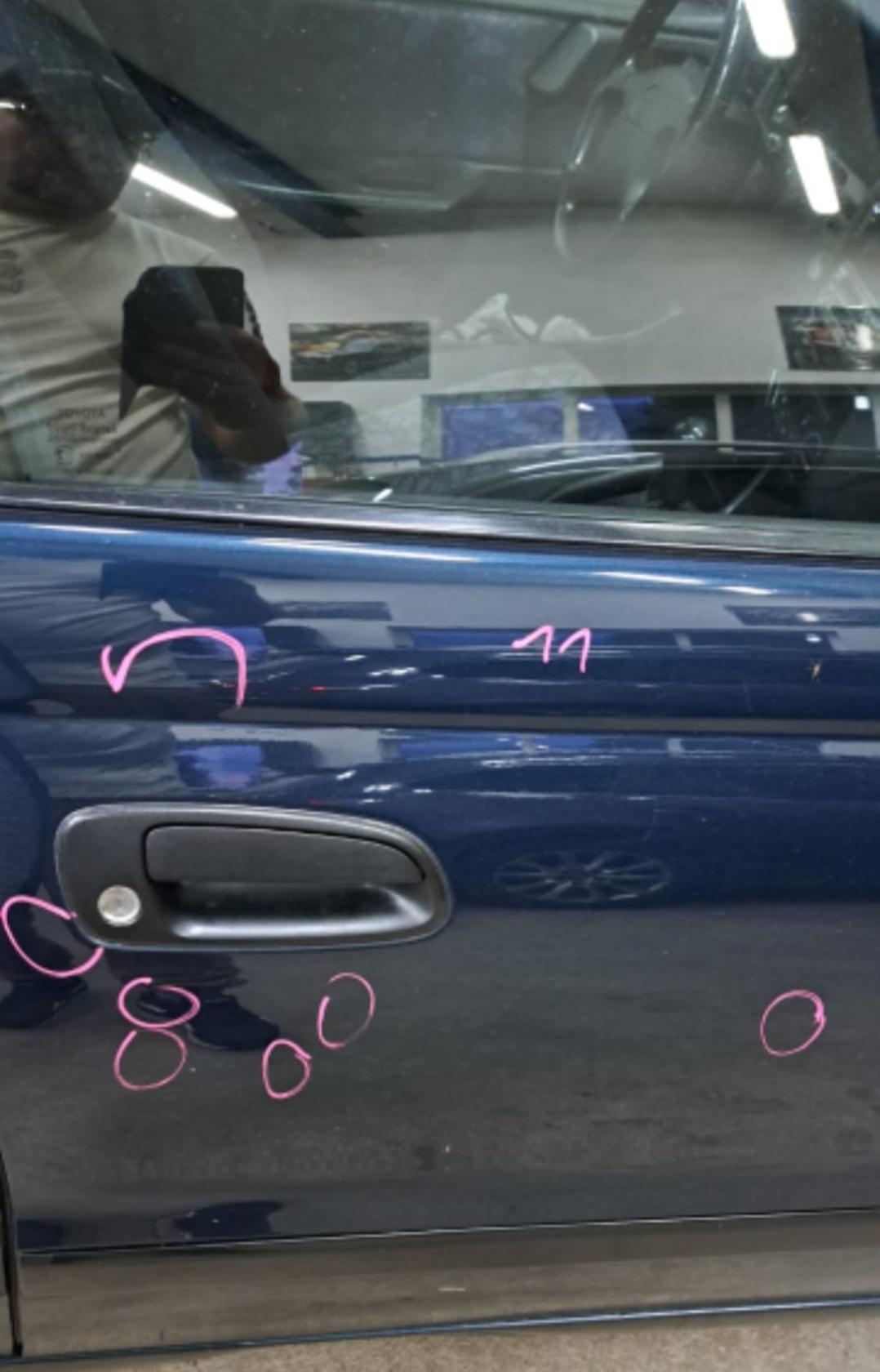

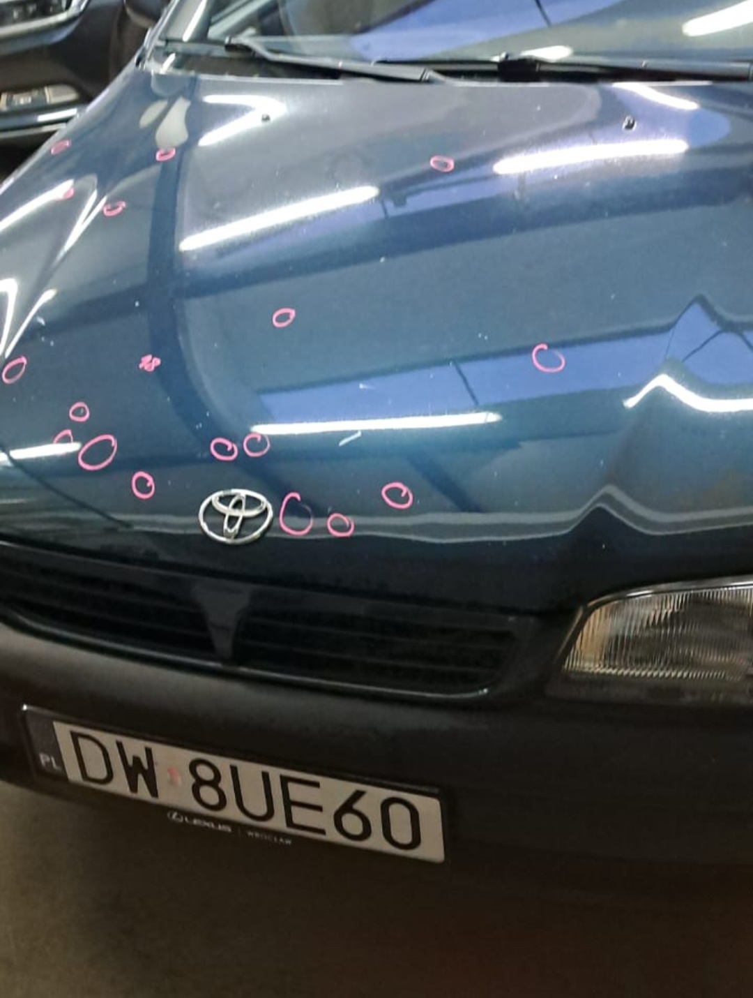

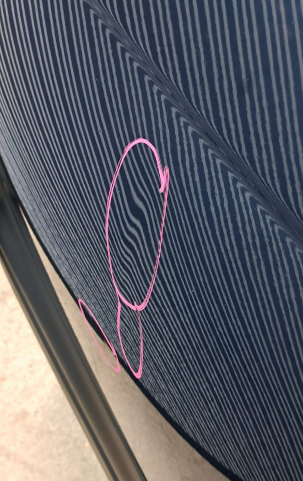

Carina ostatnio wróciła od znajomego speca od PDR, który wykrywa w sumie 85 wszystkich wgniotek na całym aucie. Usuwanie zajęło mu w sumie ok 3tyg , ale efekt jest mega ,jestem bardzo zadowolony 😉
I po zrobieniu kilka fotek.

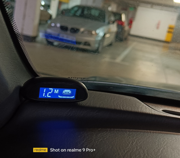

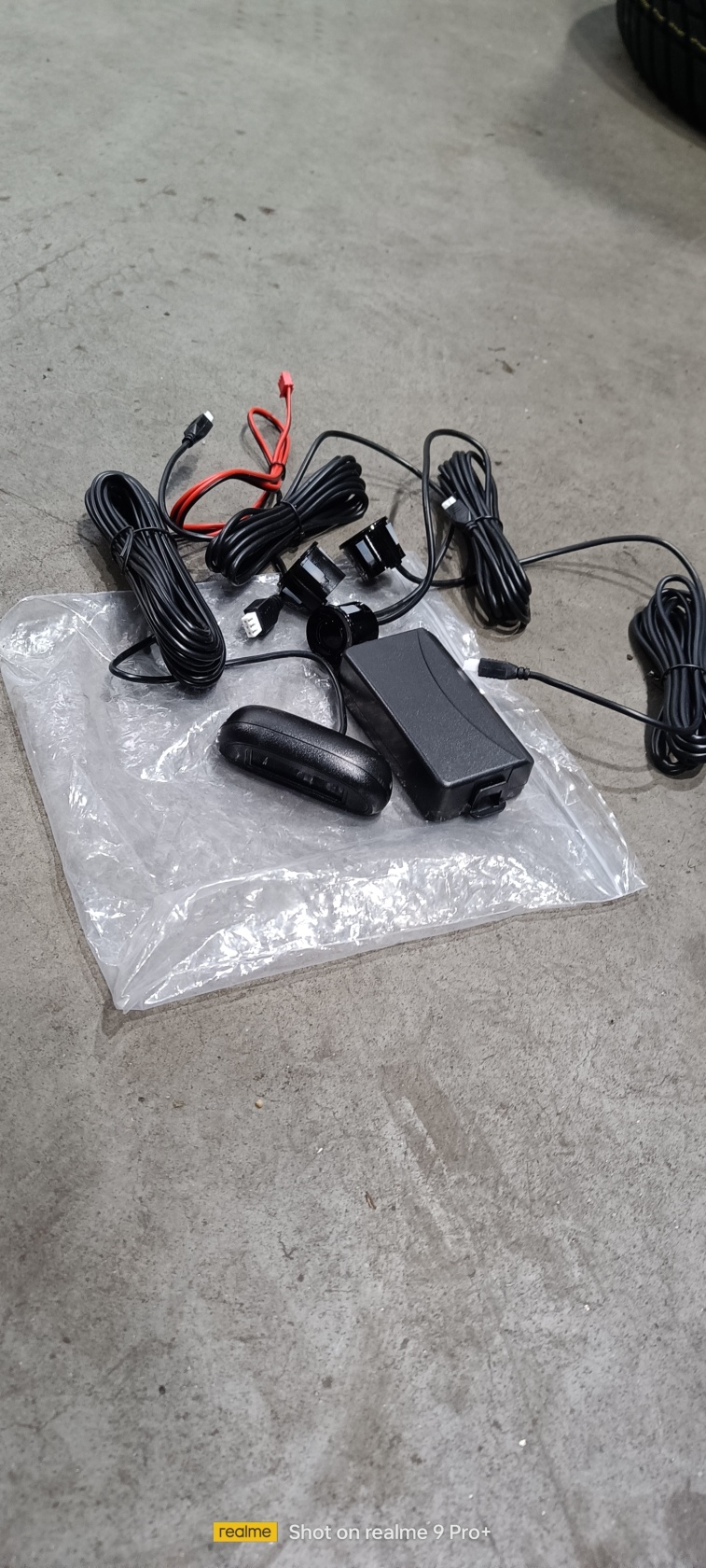

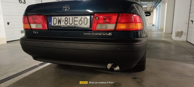

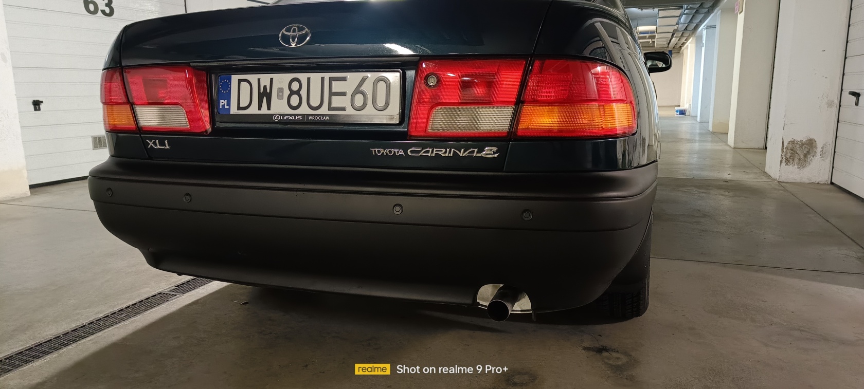

Szybka akcja i montaż czujników parkowania. Wszystko działa idealnie 😉

Daj namiar na te czujniki bo planuję do bordowego w nowy zderzak montować.
Pomógł: 525 razy
Posty: 21989
Wysłany: 29-10-2023, 11:46
Krzyzak, nie montuj z czujników z tymi badziewnymi wyświetlaczami tylko z samym buzzerem schowanym gdzieś w bagażniku. Ja mam te od dobrych 10 lat i działają bez zarzutu: https://allegro.pl/oferta/czarne-czujniki-parkowania-cofania-z-buzerem-black-11188483724
Pomógł: 656 razy
Posty: 24772
Wysłany: 29-10-2023, 16:59
Generalnie to właśnie ten wyświetlacz mi się podoba (poza podświetlaniem - wolałbym zielone, ale to myślę do opanowania). Miałem dodawane czujniki w renówce, w kombi i mam w maździe i w renówce padła centralka, w kombi nic a w maździe padł jeden czujnik, nigdy wyświetlacz (mam taki z kolorowymi diodami).

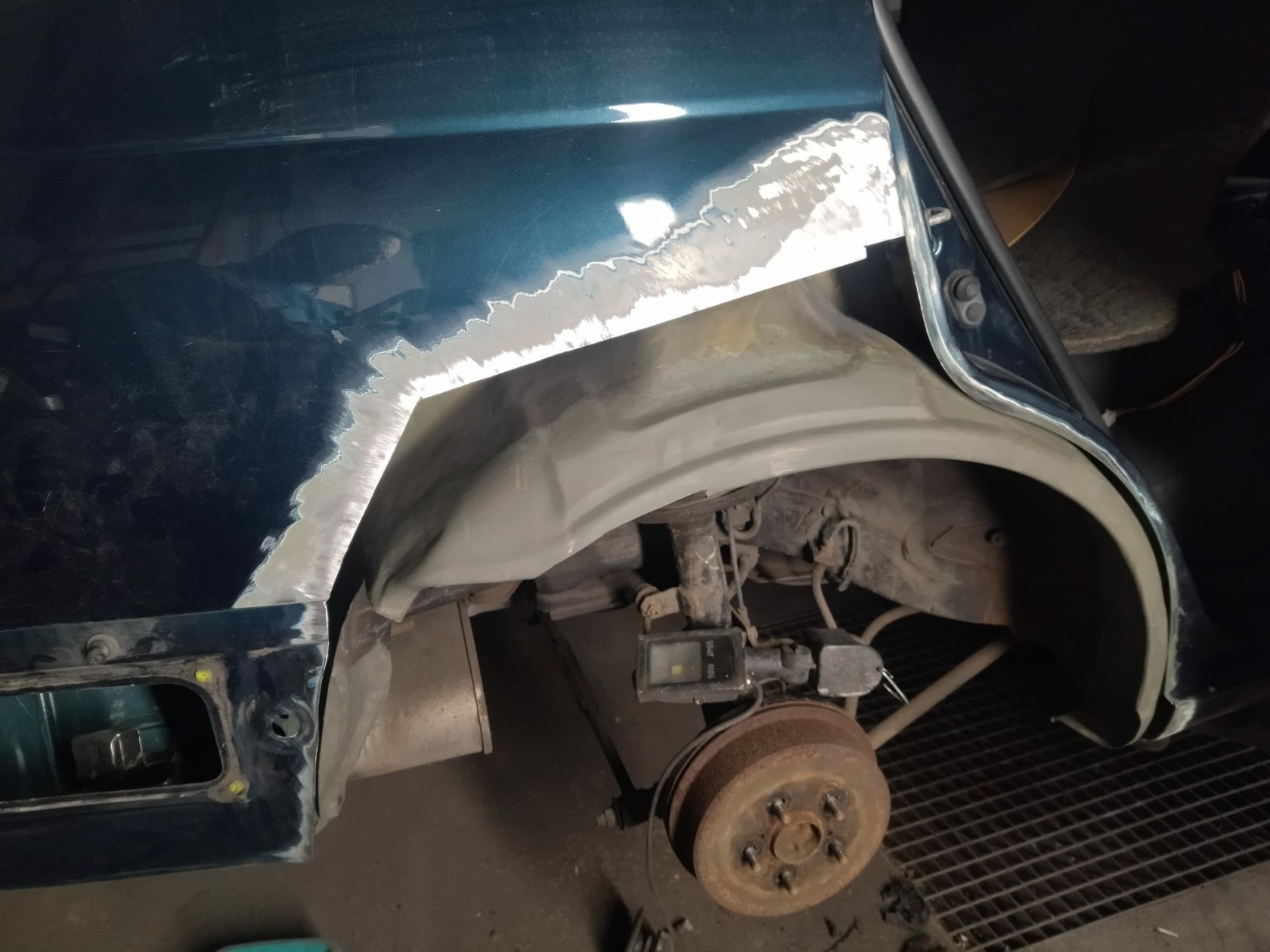

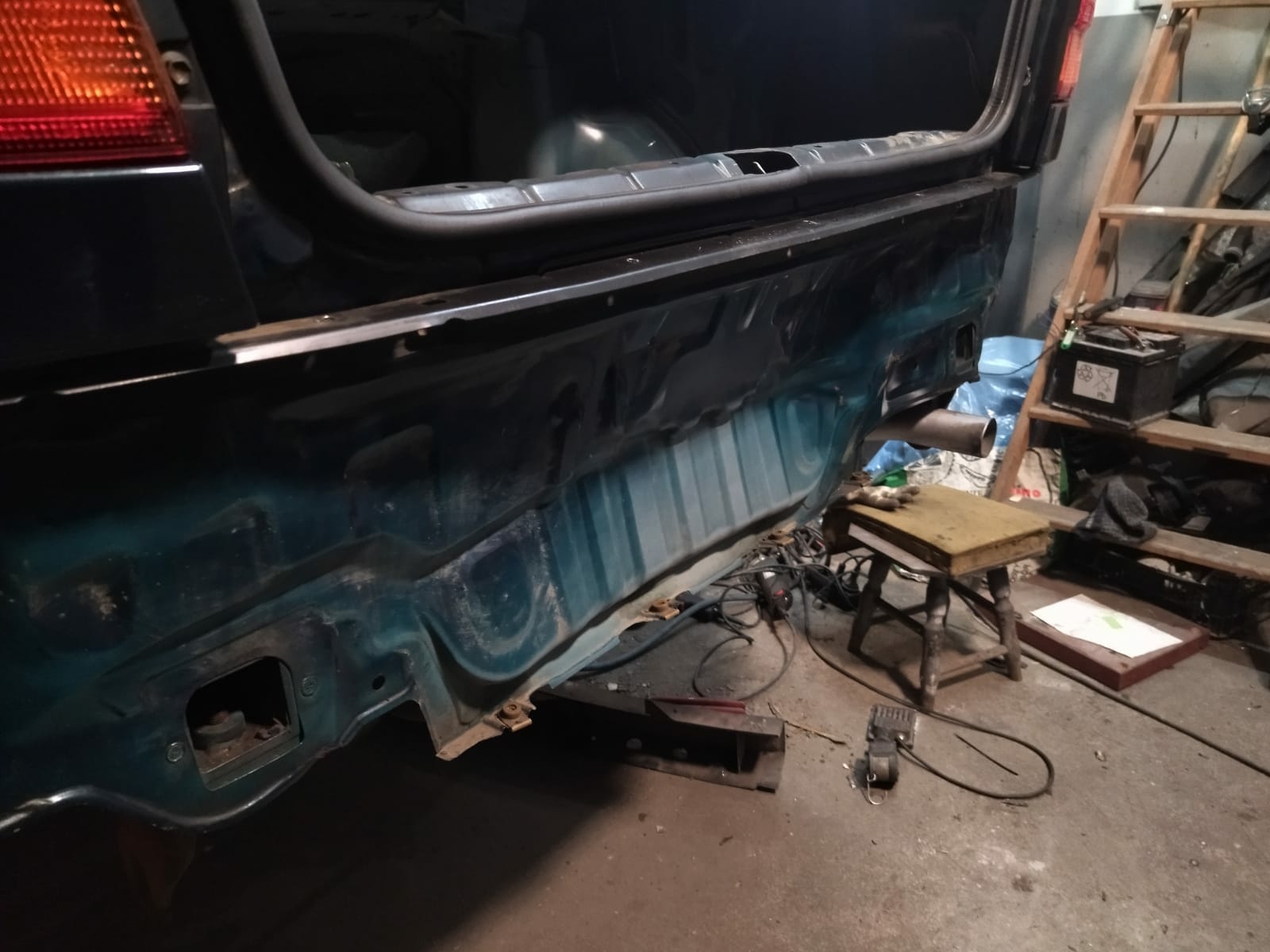

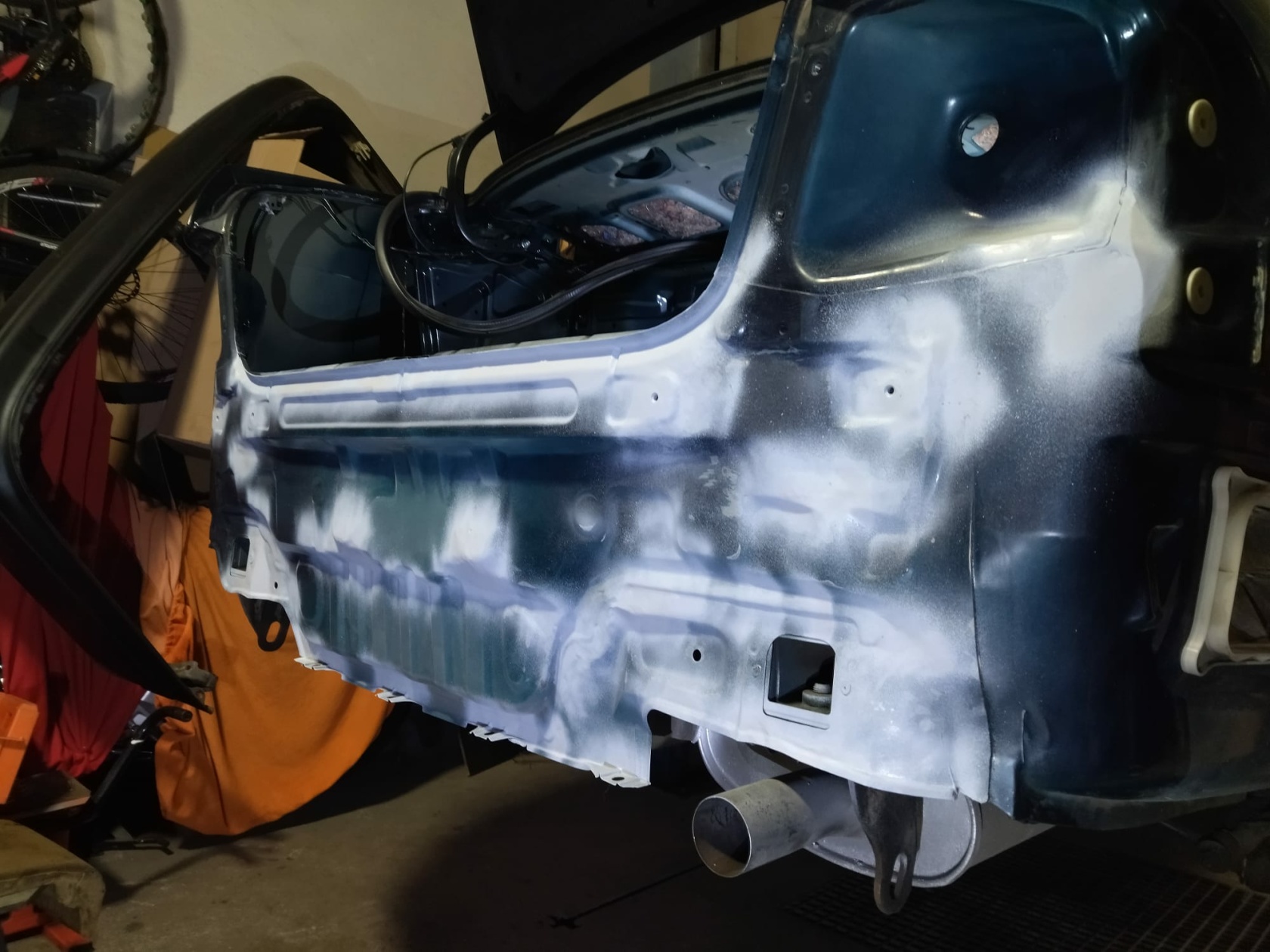

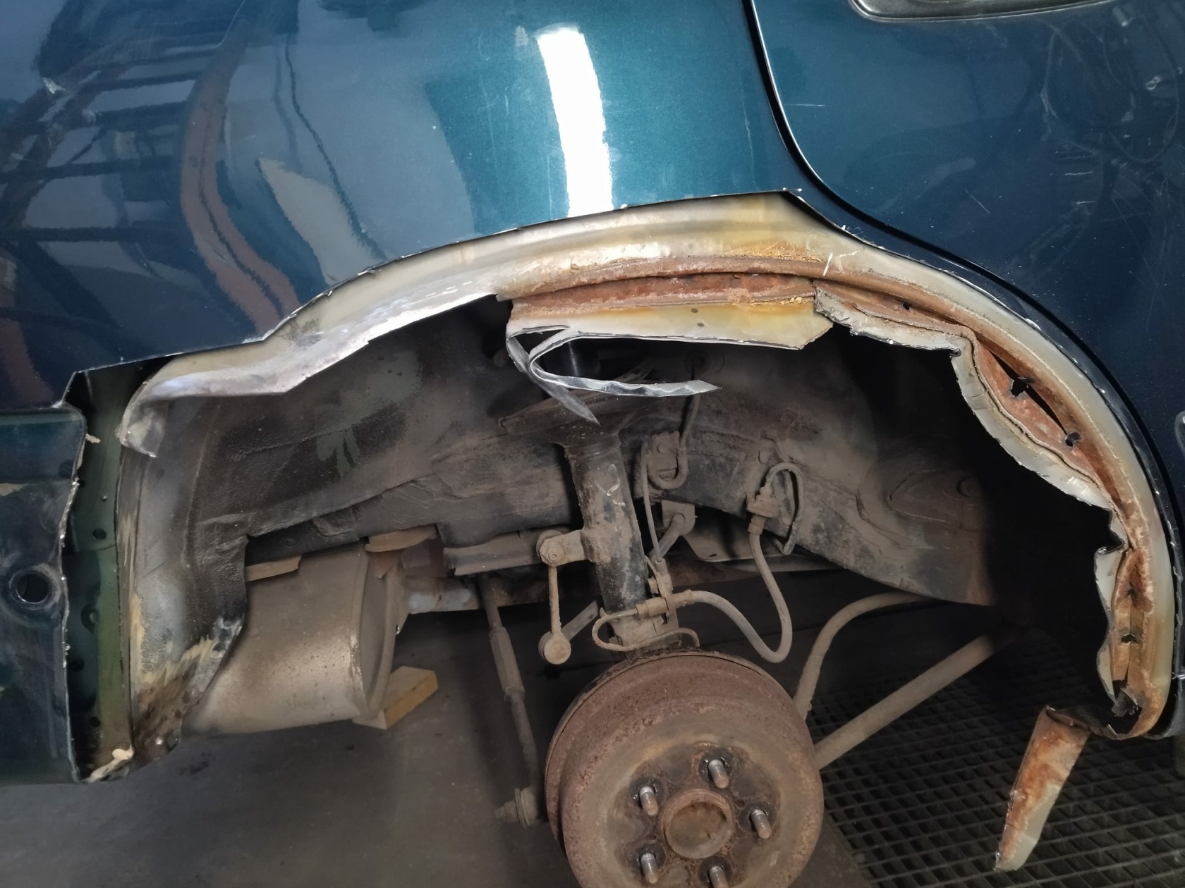

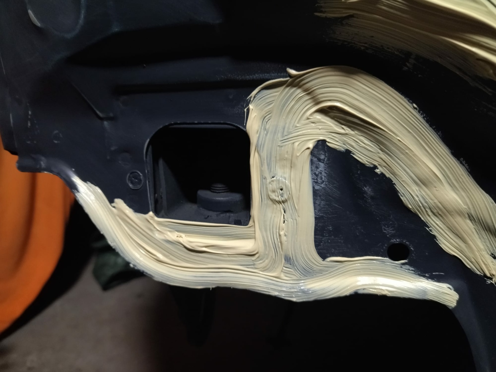

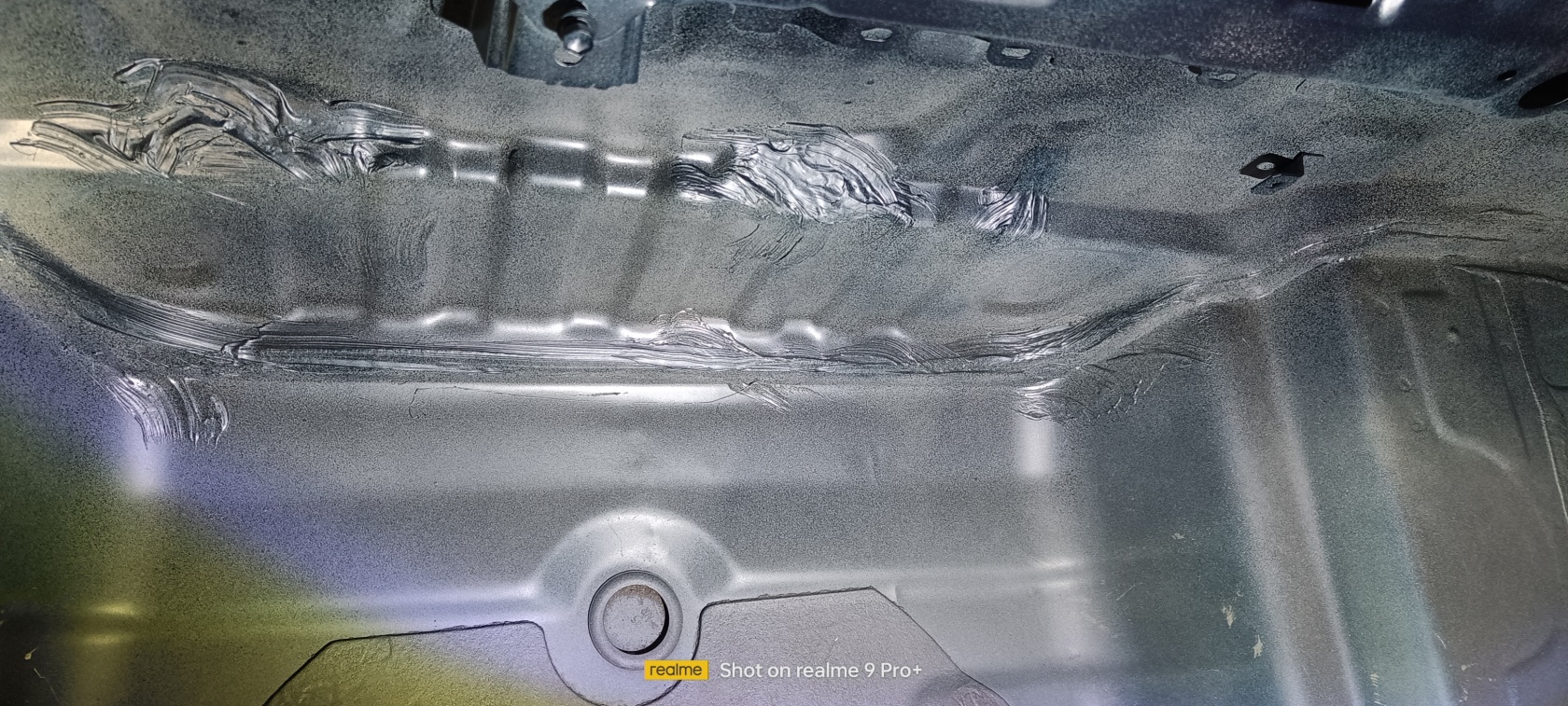

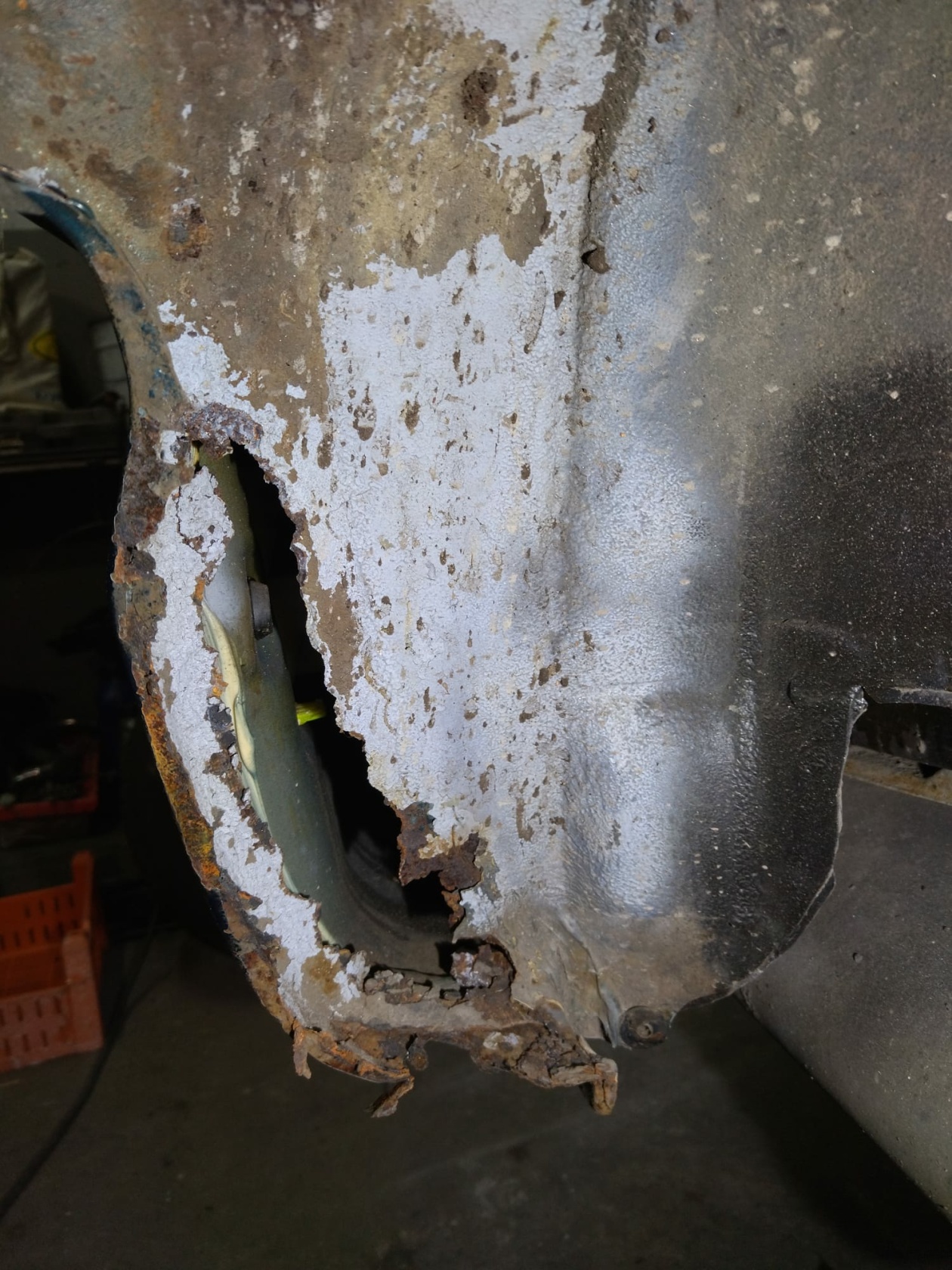

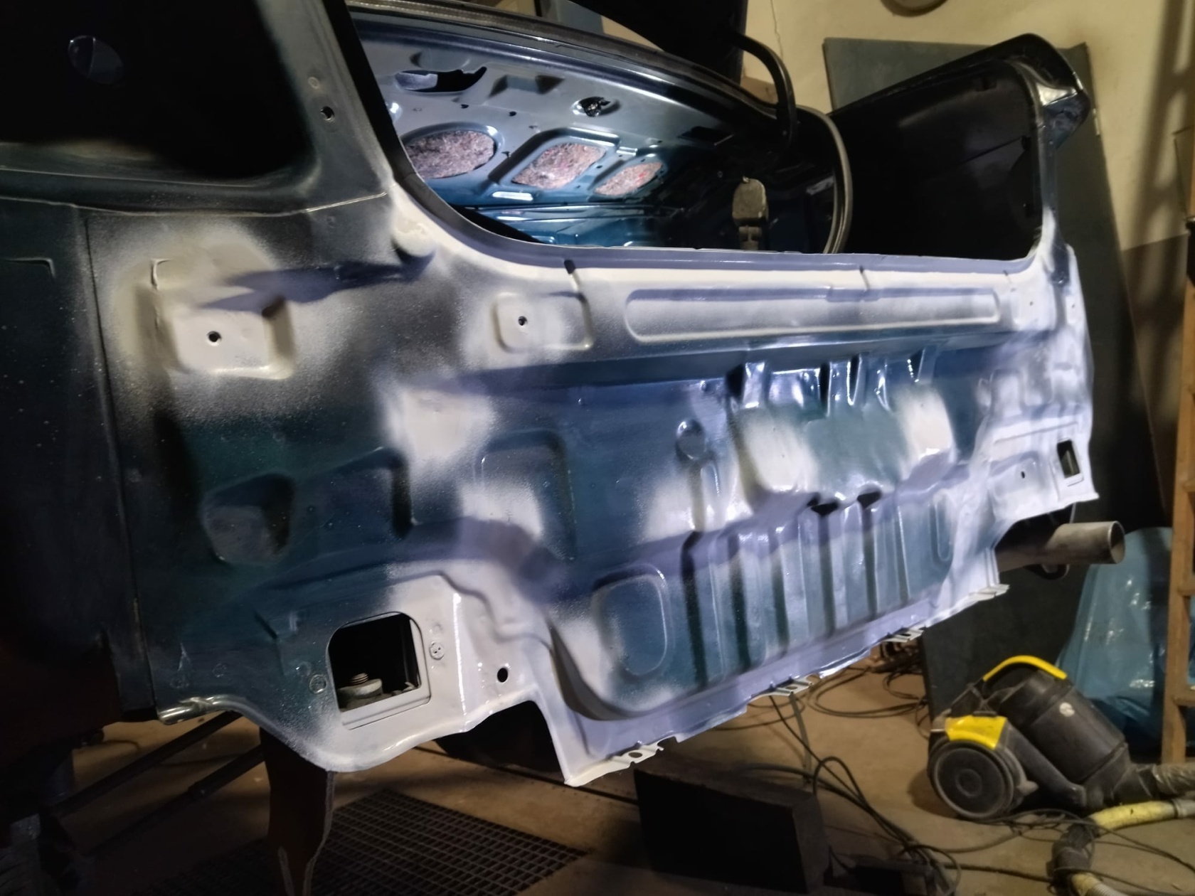

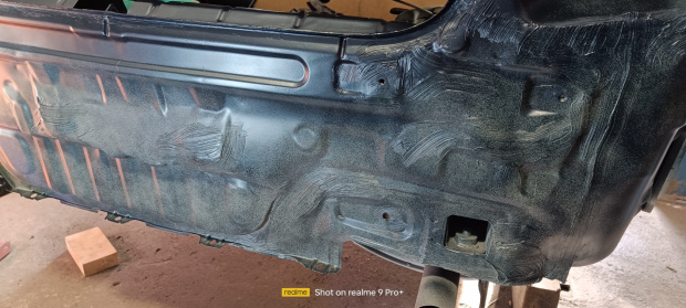

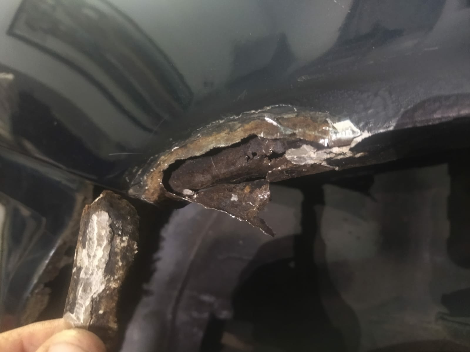

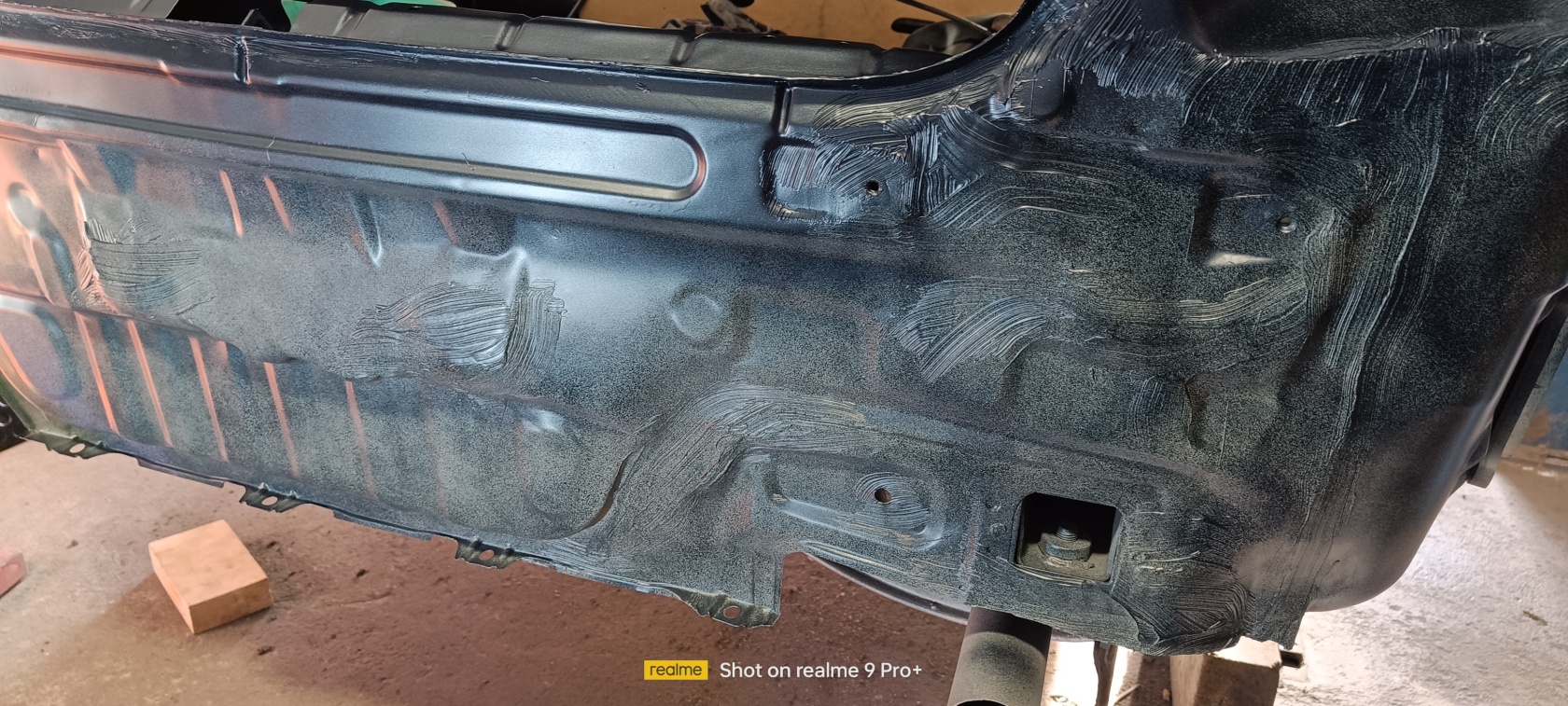

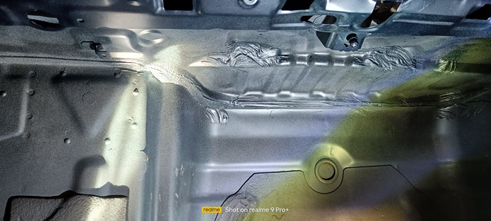

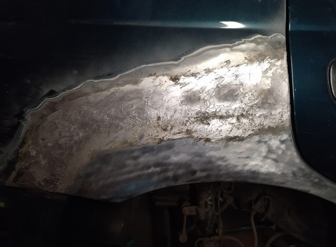

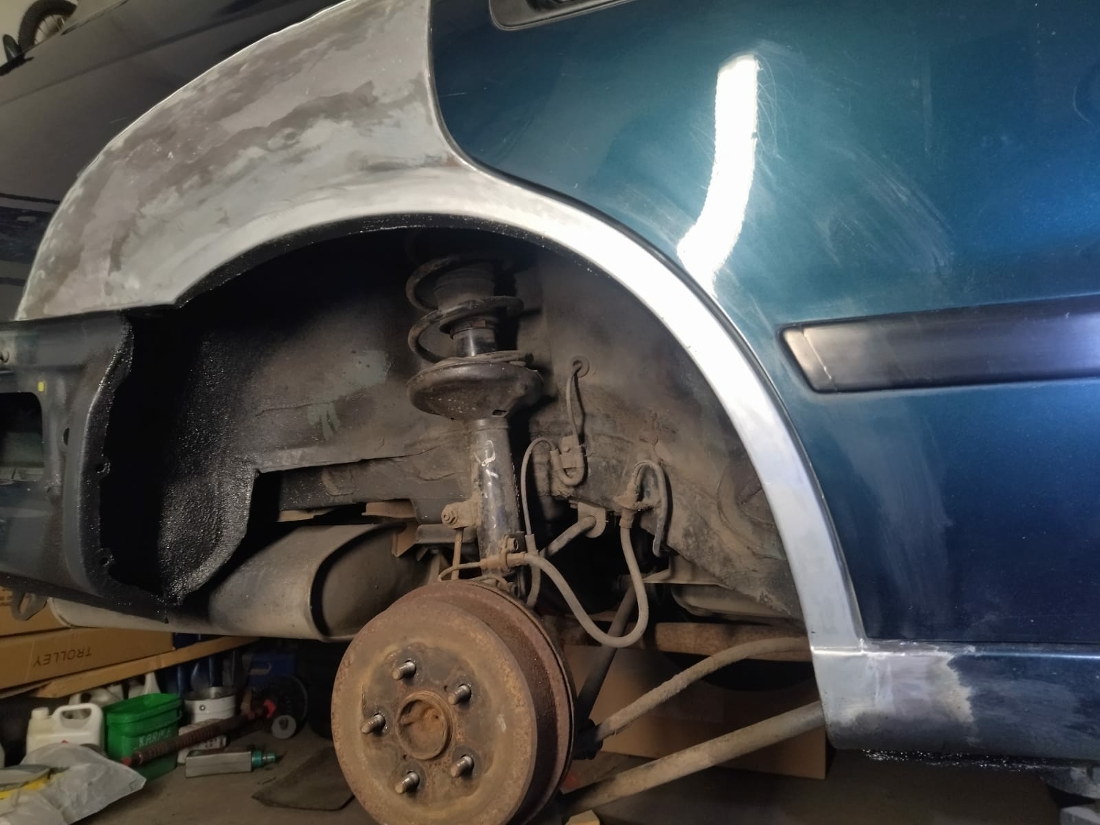

Ostatni czas , to czas spędzony u zaufanego blacharza , który ogarnął mi zaprawki , które zapaćkał poprzedni właściciel. Skończyło sie nową reperaturką i odbudową wewnętrznego poszycia nadkola plus ogarnięcie tylnej ścianki po jakieś kolizji .
Reperaturka z cynowaniem na połączeniu :wink:
Tylna ścianka ogarnięta :)

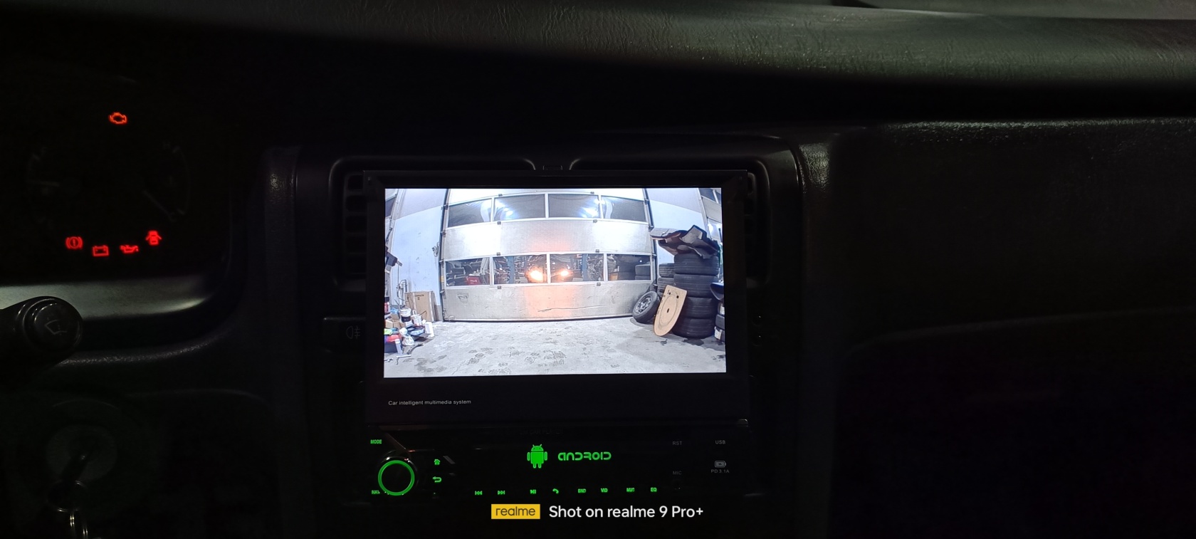

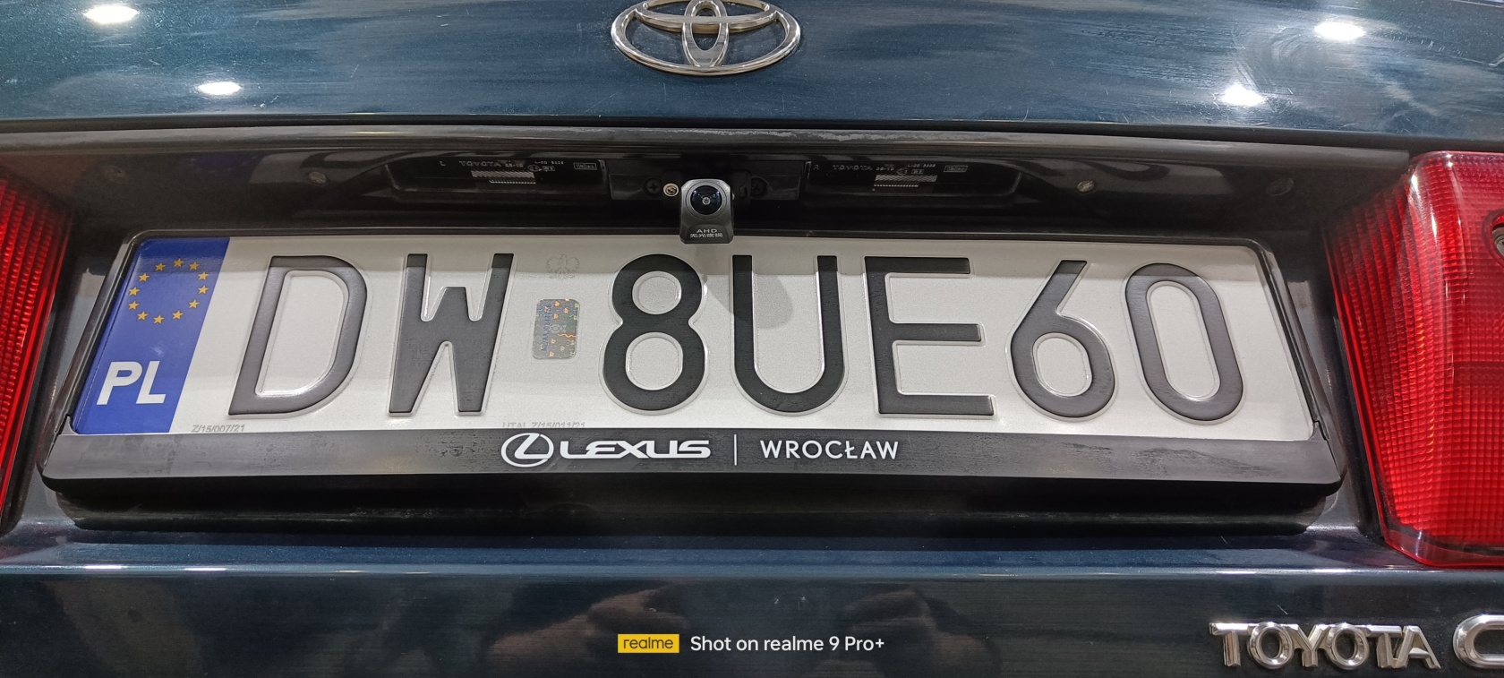

- Montaż kamery cofania
Teraz czas na lakiernika i na wiosnę konserwacja podwozia plus woski .

Nadkole wewnetrzne takiee nienajgorsze

Drogi ten blacharz? Widzę, że ładnie robi.

Ocen zdjęcia i powiedz ile wg ciebie taka usługa powinna kosztować 😉
Yatsu~eku
Pomógł: 122 razy
Dołączył: 07 Lis 2007
Posty: 11468
Skąd: Radomsko
Wysłany: 26-12-2023, 20:33
Nie wiem, jaki jest koszt cynowania, ale ogarnięcie nadkola wewnętrznego, wstawienie reperaturki, oraz klepnięcie tylnego pasa, to koszt w okolicach 2-2500 pln. Posiłkuję się tutaj cenami znajomego blacharza.
Bzyk_R1
Outlanderowiec
Auto: O1T LSRG, RX450H
Pomógł: 132 razy
Dołączył: 02 Sie 2016
Posty: 5401
Skąd: Pińczów TPI
Wysłany: 26-12-2023, 21:24
Kupiłem sobie taki zestaw z allegro do nauki i każdemu polecam spróbować. Fajnie się tym uzupełnia ubytki na łączeniu wspawanego elementu. Do tego palnik gazowy i można sobie spróbować. Zestaw z 1kg cyny kosztuje około 300pln
