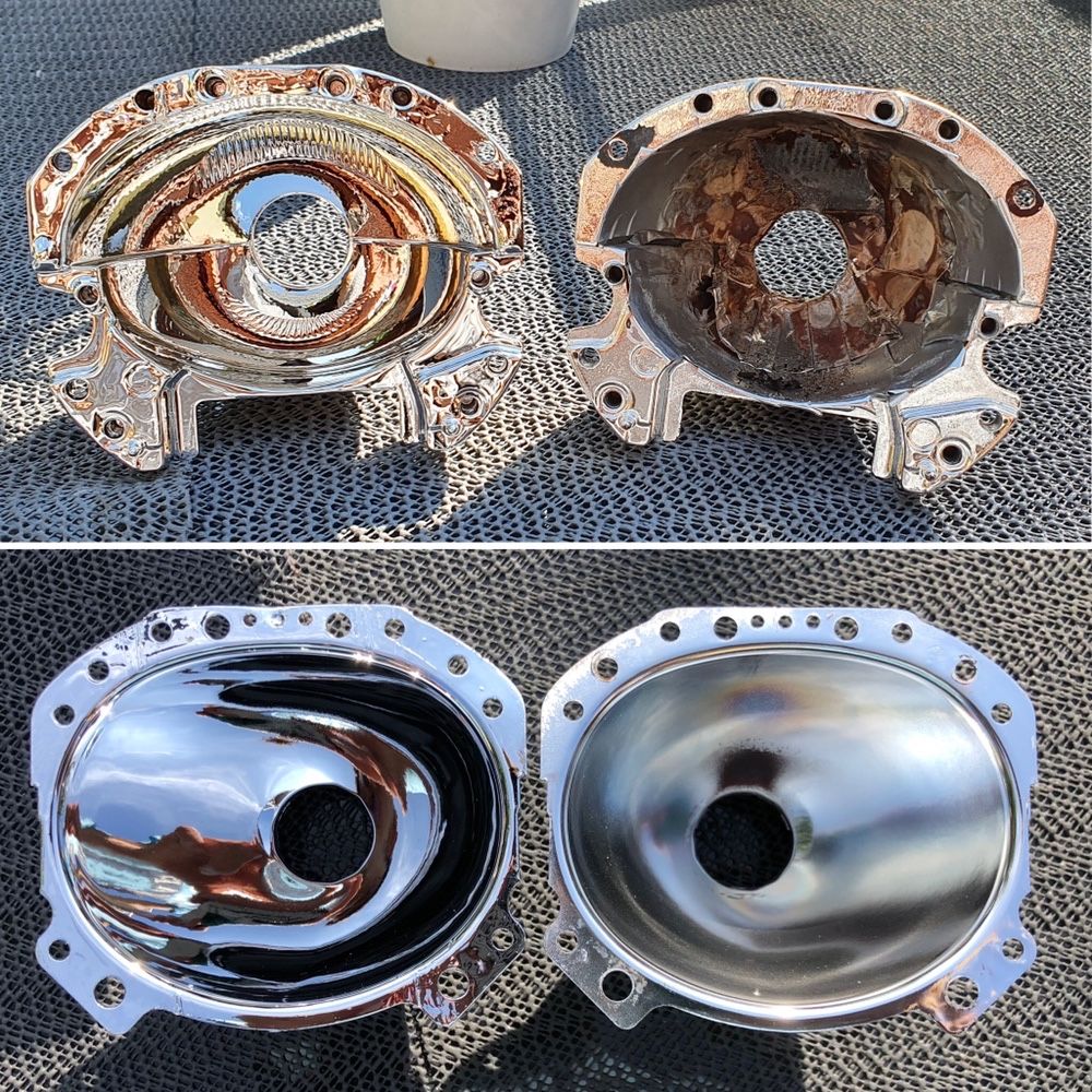

Akurat palnik xenon to niemal do końca daje swój max i jeśli lampa jako całość zaczyna słabo świecić, to przyczyną jest wypalenie odbłyśnika.
Ekstremalnie tak to wygląda, najczęściej padają niemieckie lampy hella w mercedesie czy bmw:
W moim przypadku (opisanym nieco wcześniej) odbłyśniki są OK, natomiast palniki już były mocno szare. Przejrzystość porównywałbym do butelki piwa, pomijając kolor.
Dokładnie tak, jeszcze można do tego dodać odbłyśniki w soczewkach reflektorów AL (Automotive Lighting), należący do boscha. Jakość tragiczna. Najlepiej świecą i nie wypalają się soczewki z amerykańskich reflektorów firmy Visteon/Varroc, montowanych min. W Fieście Mk7, Mk8, Tesli S, Oplu Merivie B itd. Poza tym jeszcze soczewki koreańskie i japońskie mają trwałe odbłyśniki i z warstwą chromu, a nie posrebrzane, reszta to śmieci.

Rander, zaglądałeś do środka soczewek?

Hugo napisał/a:
Kamerką inspekcyjną.
Poza tym wymieniłem najpierw jeden palnik i okazało się, że jest przepaść w oświetleniu pomiędzy nowym a starym.
A jak wymieniłem oba, to zamiast widzieć ciemność, stała się jasność ;)
