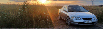

A jak to wygląda w dzień ?

O tak, w mocnym nasłonecznieniu brakuje trochę jasności. Ogólnie jest ok

Autko widuję praktycznie codziennie, zawsze się zastawiałem czyj ten Galant bo naprawdę przykuwa wzrok ;) Wrzucił bym tylko jakieś ładne 18 :D
