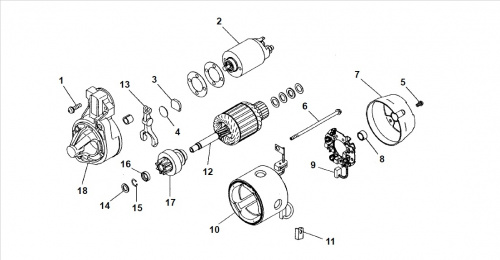

jacek11 napisał/a:
Masz rozrusznik z satelitami ?
O taki:
28.04.2014 [*]
Yatsu~eku
Pomógł: 122 razy
Dołączył: 07 Lis 2007
Posty: 11457
Skąd: Radomsko
Wysłany: 06-04-2020, 21:39
Czyli bez satelit.
