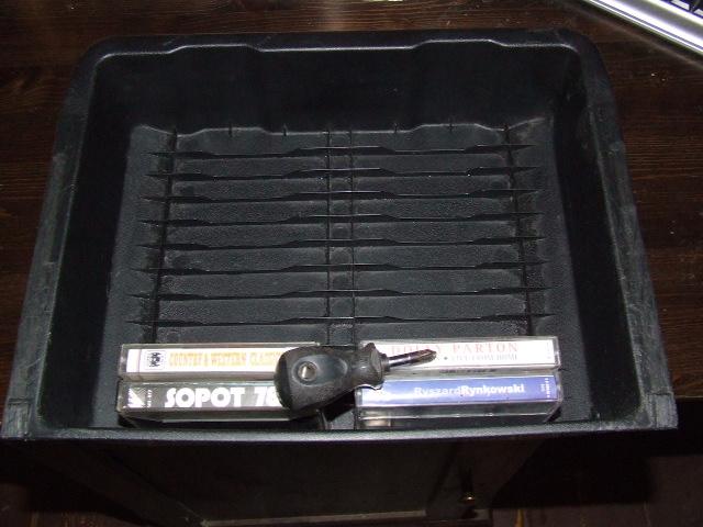

Dziś dwie pozycje uaktualnienia:
1. pod fotelem pasażera zamontowany schowek na tzw. duperele :mrgreen: podziękowania dla 16hmc16
