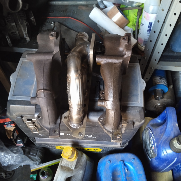

Neko, na spokojnie ogarniesz auto, powoli ogarnij kolektor , za jakiś czas hamulce , jakiś downpipe , pompę paliwa dw 200 i mapę 250 koni można robić. Jak to bedzie za mało to cały wydech przelotowy , fmic i powinno być koło 300kuni .
Jeśli szukasz kolektora to mam na zbycie jeden :lol: kontakt pw

Hejka. Na chwilę obecną mogę z czystym sumieniem napisać, że auto jedzie jak powinno :mrgreen:
Przyczyną całego zamieszania był nieszczelny wylot, pęknięty kolektor i brak łapy trzymającej tubro(wg. mechanika).
Przy pierwszym montażu szczelnego custom'owego kolektora, zakupionego dzięki uprzejmości i pomocy Turbocbr, między kolektorem i turbo została zamontowana sama uszczelka i szpilki nie do końca przystosowane do pracy przy kolektorze wydechowym (o tych do słupka pomyślałem i zamówiłem wcześniej, nie wziąłem pod uwagę tego, że będzie masakra ze szpilkami na flanszach).
Po kilkudziesięciu kilometrach flansze się rozszczelniły, nakrętki się poluzowały a uszczelkę wypaliło ](*,)
Przy drugim podejściu zamówiłem specjalistyczne szpilki do skręcenia turbiny 8) a mechanik pomierzył otwory we flanszach i wytoczył u tokarza tuleję łączącą kolektor z turbiną, wszystko dobrze ścisną i w końcu auto działa jak trzeba. W ogóle gdyby nie to że przednie sanki mi zgniły to bym był spokojny i mógł bym wziąć się za jakieś modyfikacje, a tak zbieram na wózek hehe. Dzięki za zainteresowanie, myślę że temat do zamknięcia i z wiedzą dla potomnych. Pozdrawiam.
