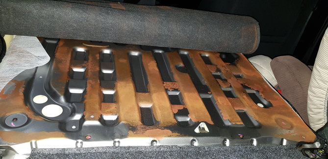

Auto 3 letnie. Dziś podczas sprzątania pod fotelami zobaczyłem to:
stelaż fotela cały rudy.
Gwarancja obejmuje rdzewienia takich elementów wewnątrz? |

| kamilox4 napisał/a: | | Gwarancja obejmuje rdzewienia takich elementów wewnątrz |
Nie |

Mój tak ma od 11 lat, w niektórych miejscach mocniej, w niektórych słabiej, ale zasadniczo to się nie pogłębia. |

| kamilox4 napisał/a: | | stelaż fotela cały rudy | przypomniała mi się akcja z rdzewiejącą kanapą w mazdach
