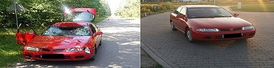

EDIT: Niestety, fundusz na felgi się zmniejszył przez nieoczekiwaną potrzebę zrobienia rozrządu ^^ udało mi się kupić felgi 17 z oponami 225/45, po założeniu wygląda całkiem spoko, ale po wjechaniu na byle jaki pagórek, dziurę czy coś w tym stylu z tyłu opony strasznie o coś zahaczają i teraz jestem w trakcie poszukiwać 205/45.
EDIT2: Udało się kupić opony 205/45 i samochodzik prezentuje się następująco: :mrgreen:
https://imgur.com/a/VCGu3Fp
Teraz jestem w trakcie poszukiwać amortyzatorów i sprężyn, na dziurach wciąż tylne koła mi ocierają o nadkola :evil:
