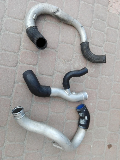

lolo.lolo, chętnie Ci to pomierzę, tylko spójrz na to zdjęcie i powiedz jak to zrobić żeby spawacz z kartki to pospawał |

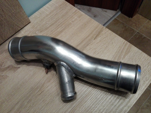

Dopisze tutaj kolejne spostrzeżenia odnośnie montażu fmic, bo mi brakowało tej informacji, nikt nie dopisał żeby było dla następnych. Po wyrzuceniu starego IC zostaje Wam luźny wężyk podciśnienia który należy wpiąć w nowe orurowanie. Jest kilka rozwiązań. Możecie kupić króciec np z fmic.pl taki:
http://fmic.pl/inne/883-a...-gt28-gt25.html
I osadzić go w gumowym wężu lub silikonie. Tak chyba zrobił to Wasio. Ja natomiast wykorzystałem otwór który miałem w górnej rurce (w EVO ktoś coś tam miał) i ogarnięty tokarz dorobił mi króciec na gwint M12x1.5. Spróbujcie taki zamówić to się dowiecie czemu Rurka poszła na próbę w kwas żeby sprawdzić czy lubi polerowanie i coś z tego będzie tak wygląda póki co:

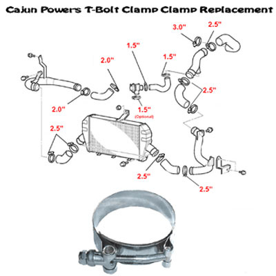

A tutaj rysunek poglądowy potrzebnych opasek, da Wam jakiś ogląd na budowę fmic i co kupić i w jakim kształcie:
