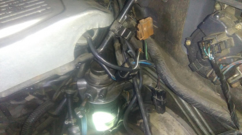

Witam wszystkich,od niedawna jestem posiadaczem pajerka 1995 :mrgreen: mam pytanko w sprawie tych kabli mam je odpiete

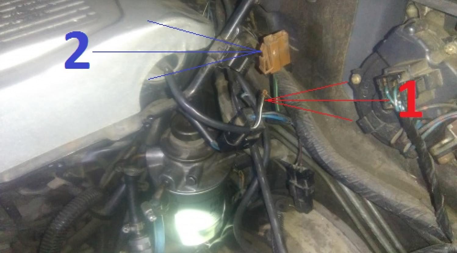

No co mistrz to mistrz o takie zdjęcie mi chodziło pomóżcie

O które kable chodzi?
1-nka i 2-ka powinny być połączone.

Właśnie te od czego to :?:
U-96
Auto: Pajero 2.8 TD Long
Pomógł: 14 razy
Dołączył: 06 Lip 2011
Posty: 260
Skąd: Świdnik
Wysłany: 25-01-2017, 07:55
Zasilanie wentylatora intercoolera
