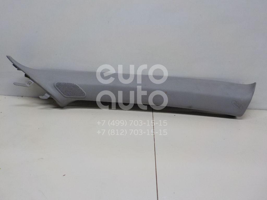

Gdzie montowaliście głośniki wysoko-tonowe?
Ile może kosztować przeróbka?
Aktualnie zaśpiewali mi 150zł/strona

przecież są seryjne w przednich słupkach - więc w czym problem?

Szukaj plastików na przednie słupki od wersji z kurtynami. W tych wersjach były wysoko-tonowe wbudowane.

Tylko wygląda, że są kiepsko skierowane :? .

To tylko maskownica. W praktyce dobrze się słucha, same głośniki są lekko pod kątem. Nie walą po uszach. W obudowie są od razu kondensatory separujące, 1uF. Proponuję podmianę na 2,2uF bipolar. Całość lepiej się odzywa.

Wysokotonowe głośniki powinny być skierowane w kierunku uszu słuchacza, bo tak się rozchodzi wysoki dźwięk :wink: .

Tak, w idealnym systemie. Tylko weź po uwagę, że kierowca nie siedzi po środku. No i dylemat, kto ma lepiej słyszeć, kierowca czy pasażer? ;) Nie testowałem, ale wydaje mi się, że skierowanie sceny na środek auta jest dobrym kompromisem.
Trzeba by jeszcze rozważyć zasłanianie sekcji nisko-średniotonowej nogami chociażby. Cały czas mówimy o seryjnym audio, nie o customowych instalacjach.

Ja mam poduszkę w słupku A, głośniki fabryczne, nie odseparowane.

Ja również mam ten sam problem, maskownica pełna bez gwizdka - na necie znalazłem nieźle zajechane po 59 zł za sztukę jak powyżej na zdjęciu, więc rozsądniej chyba rozważyć przeróbkę istniejącej.
Są "ładne" zewnętrzne gwizdki z regulacją kierunku, np.: JBL, czy inne i chyba takie rozwiązanie było by w tym przypadku najrozsądniejsze, niż paskudzić sobie wnętrze zajechanymi osłonami, no chyba że gdzieś znajdzie się idealne to tak było by najlepiej..

A jak można zajechać kawałek plastiku znajdujący się na słupku? Może być on co najwyżej brudny, mniej lub bardziej. Z wyczyszczeniem chyba nie powinno być problemu. No chyba , że ktoś chce od nowa budować system, ale to już inne pieniądze, żeby wyglądało estetycznie.

Normalnie, samemu ich się raczej nie zajedzie, ale na szrocie gdzie są niekiedy przerzucane w inne miejsce i leżą w różnym syfie - wtedy właśnie się porysują i ciężko pobrudzą.

To trzeba kupować tam gdzie profesjonalnie rozbierają samochody i sprzedają części, a nie u syfiarzy, bo u nich cokolwiek innego też nie będzie się nadawało do użytku.

Możesz na trójkącie lusterka też zamontować.

Jak uważasz że możesz sobie do woli przebierać w tych osłonach słupków, to powodzenia.
Jak na razie np. na Allegro ma aż 1 osoba - stan jest ich mocno nieciekawy..
