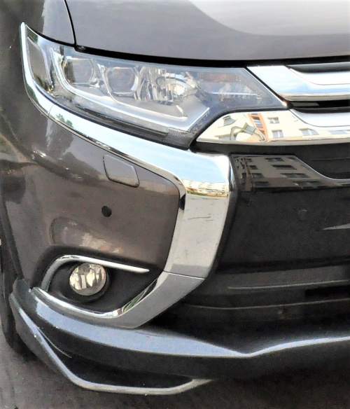

Pogrzebałem w starych fotach i znalazłem.
Widać wyraźnie, że skrajne nie lakierowane, wyróżniają się na innym kolorze. Na czarnym zgubią się tak, jak zgubiły na przednim czarnym pasie i tylnym pod zderzakiem. Swoją drogą, to za taką cenę, mogli przelecieć je sprayem w kolorze nadwozia. :roll:
