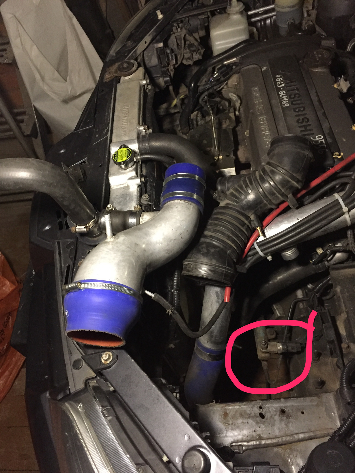

Cześć,
Spotkał się ktoś z Was z tym błędem w Outlanderze?
Nie wywala mi checka, ale widnieje jako 'pending' przy czytaniu błędów w torque.
Wg katalogu błąd dotyczy obwodu czujnika położenia sprzęgła. Ale wujek Google nie znajduje wyników sensownych dla 'p0805 Outlander' i pokrewnych.
Gdzie w ogóle szukać tego czujnika? Może gdzieś wiązka się przetarła.
Mam wrażenie jakby przy odpalaniu był troszkę bardziej niechętny, ale moze sobie wmawiam...
Z góry dzięki za podpowiedzi

A ma być na siłowniku sprzęgła. Rzekomo tu:
https://i-a.d-cd.net/29d8d75s-1920.jpg
Nie potwierdzę bo nie pamiętam by tam byl czujnik, ale sąsiedzi o tym pisza tu:
https://www.drive2.ru/l/4...61809/#comments

majchas01T, tutaj masz opis diagnostyki błędu, od strony 197.
http://faq.out-club.ru/do...df#E.Gr00001100
Czujnik jest na wysprzęgliku, trzypinowy.
