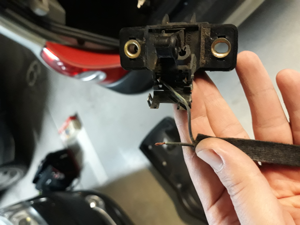

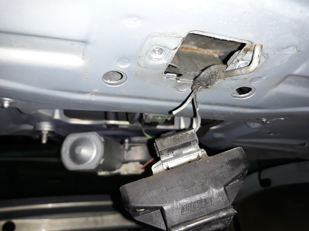

Nie działało oświetlenie w bagażniku. Winna okazała się standardowa usterka w Clio czyli urwany kabelek od krańcówki, natychmiast przylutowany:

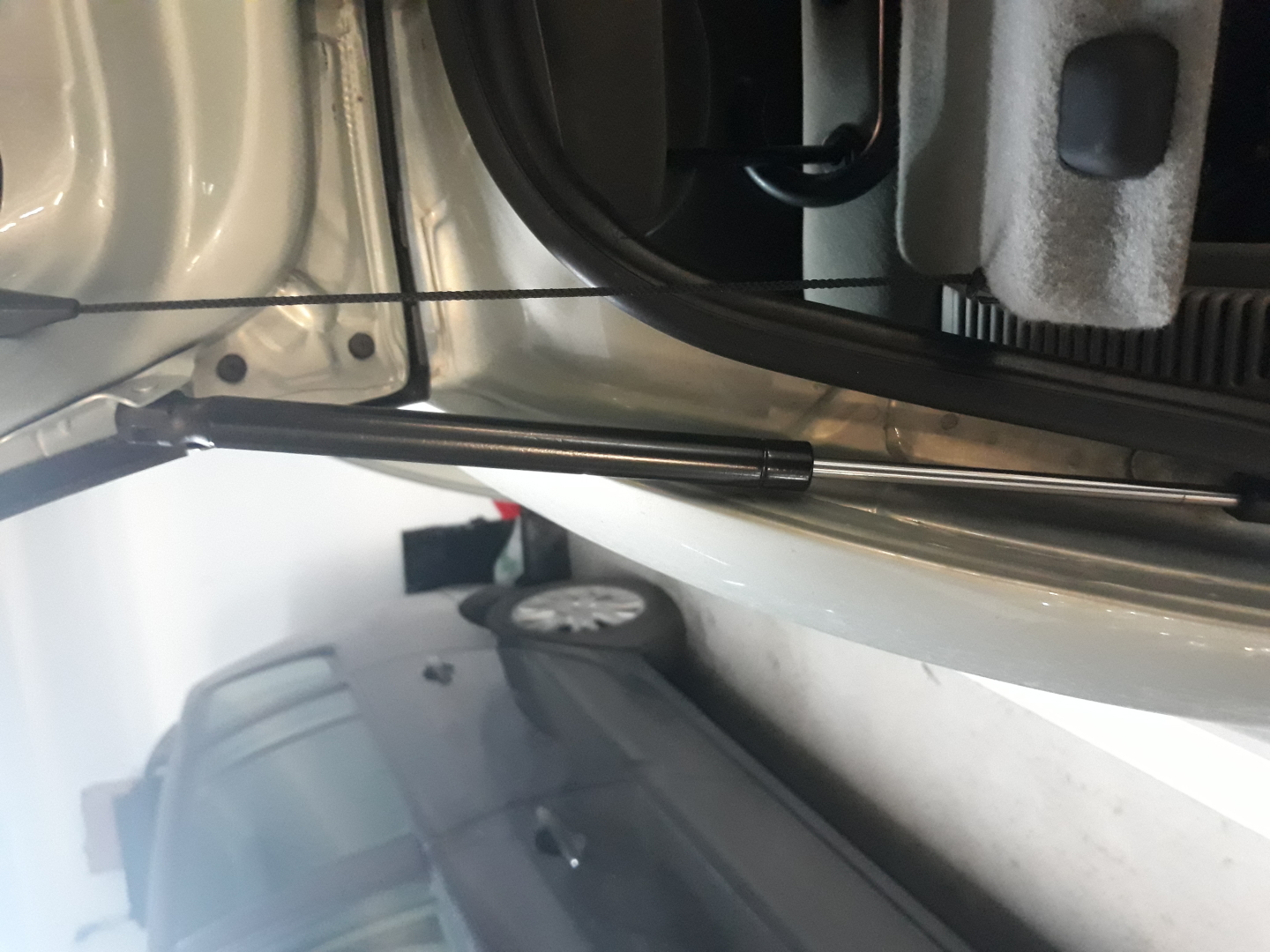

- siłowniki klapy z tyłu już nie trzymają, nowe już jadą do mnie

- nowe silowniki bo mnie szlag trafiał jak klapa trzaskałą po zamknieciu

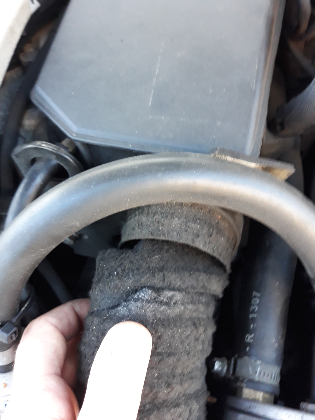

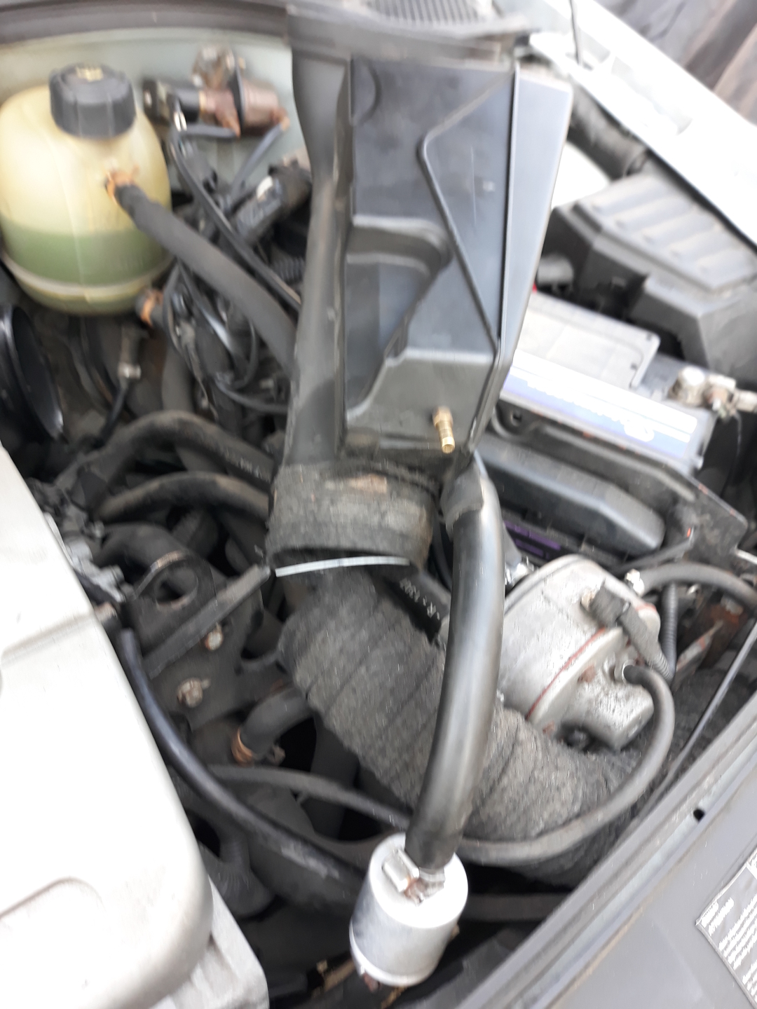

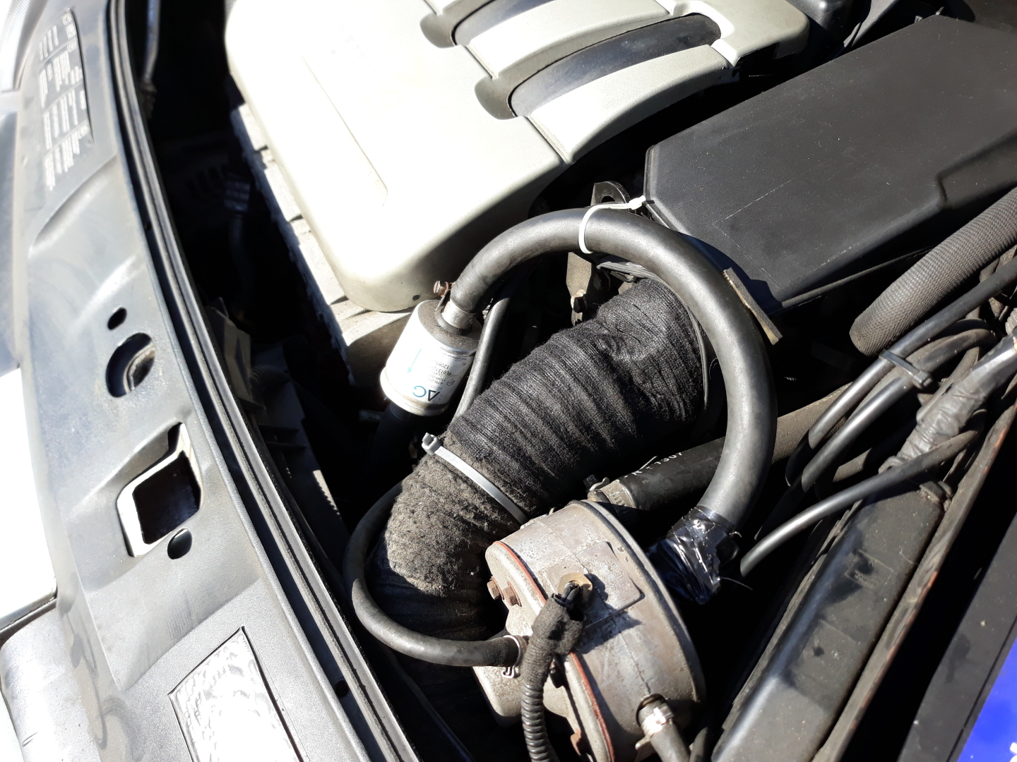

- jak to w K4M silniku parciana rura dolotu wyzionęła ducha, nie potrafię znaleźć nowej (nie ma ?? ) więc została połatana duck tape + taśma meszkowa

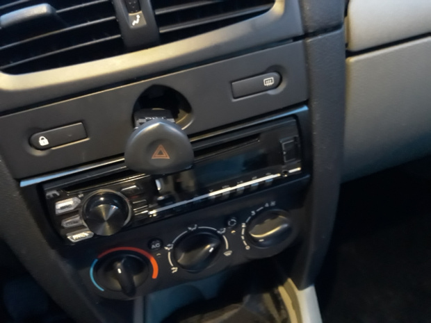

Otóż w ClIO wymieniałem niedawno włącznik awaryjnych.
Kupiony, nówka na All....o za całe 6pln + wysyłka
Zamontowany, póki co działa...
Co sie zdarzyło: w kwietniu i w maju akurat parę dni nas nie było. Wracamy, a tam w CLIO awaryjne migają... Myślę sobie alarm ktoś włączył, pewnie auto obite.
Wchodzę do auta.. a tam awaryjne włączone, przycisk pięknie wystaje:)
CO sie okazało: wątpliwy plastik pod wpływem ciepła albo delikatnego nacisku palcem po prostu zwalnia łzapadke i przycisk wyskakiwał... i tak to się nauczyłem że mając do wyboru tanie -> średnie -> drogie experymenty zaczynać od zamienników ze średniej półki:)

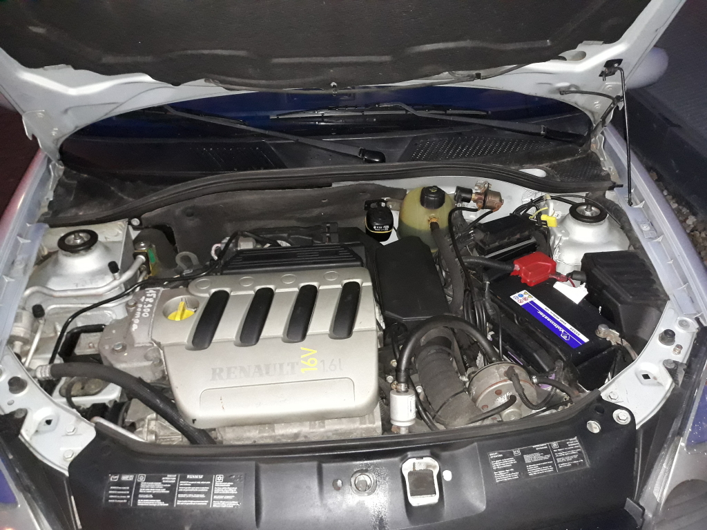

Po jakim czasie w zimie instalacja przełącza Ci się na LPG? Pytam bo reduktor masz zamontowany w trochę paskudnym miejscu tzn. może być owiewany powietrzem wpadającym pod maskę a od jego temperatury zależy przełączenie na LPG.

Przy minus 13 w sumie na gaz p przełącza się po 1800metrach dokładnie:) ustawione jest temp przełączania na 45 stopni w tej chwili patrząc pod maskę nie dało inaczej chyba zamontować reduktora

W zimę warto go czymś okryć oraz węże wodne dochodzące do niego. Czemu ustawiono tak wysoką temperaturę przełączania? 30 stopni to już całkiem sporo.

bo przy takim mrozie w miejscu gdzie się przelaczal mam światła i stojąc na światłach chwilę dygotal nawet przy tej temperaturze przełączanie zajmuje 1800metrow a mnie nie zależy żeby aż tak mało benzyny palił wolę żeby silnik lepiej zyl z gazem no i ciepły reduktor dłużej pozyje przy temperaturze 30 kilka stopni w zimę przelaczal się po równo po 1000m jazdy :) więc dla mnie żadna roznica
