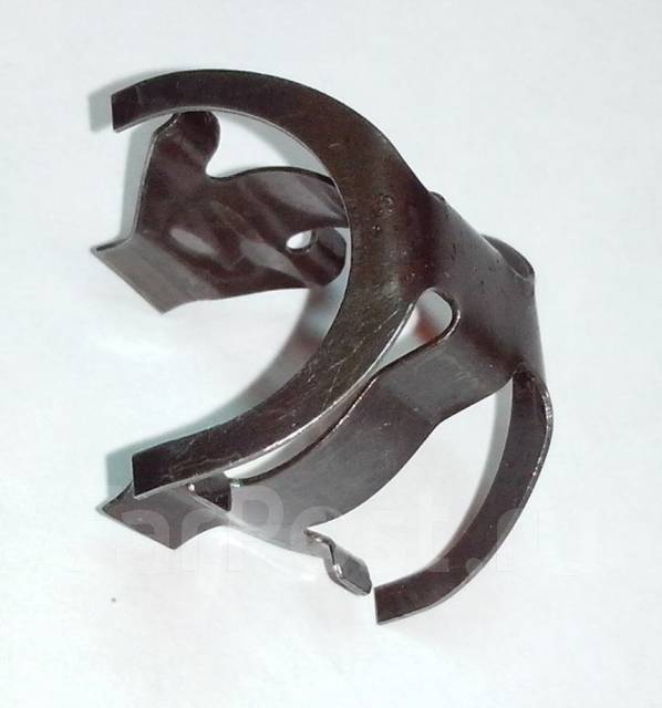

| Cześć wszystkim. Mam mały problem. W ostatnim czasie silnik mojego Galanta uległ małej awarii, mianowicie dziwne stukanie. Po zdjęciu jednej z pokryw okazało się, że jakaś dziwna blaszka, jakby zabezpieczenie, rozpadła się i wędrowała między dźwigniami zaworów. Na szczęście nic poza tym sie nie stało. Blaszka znajduje się pomiędzy dźwigniami zaworów by te sie nie przemieszczały. Moje pytanie brzmi, czy ktoś zna fachową nazwę tego oto ustrojstwa (by ułatwić poszukiwania) bądź wie gdzie takie coś moge znaleźć? Nie mam pojęcia pod jaką nazwą tego szukać. Przekopałem pół internetu i wszystkie sklepy w okolicy, niestety żadnych rezultatów. Będę wdzięczny za chociaż minimalną pomoc. |

Jeżeli chodzi o to:
To jest to sprezyna wałka pośredniego, dystansuje dżwignie zaworów ssacych
https://www.ebay.com/p/Mi...=p2047675.l2644 |

Tak to jest to, wielkie dzięki |
