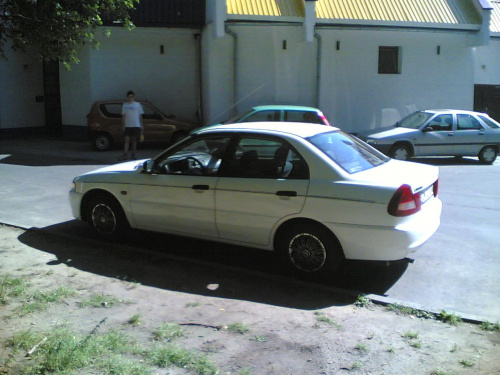

Gdy misiek wpadł w moje łapki postanowiłem trochę o niego zadbać i powymieniać co nieco.
Tak prezentował się parę tygodni po zakupie:

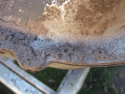

Zaczęło się od maski, która została źle zabezpieczona po naprawie jeszcze za naszą zachodnią granicą. Wymieniłem na oryginalną (przemalowałem). Przy okazji zabezpieczyłem też pas przedni. Ale najgorzej jak się okazało będzie od spodu. Nieświadomy jeszcze zagrożenia jeździłem miśkiem tu i tam aż pewnego dnia na przeglądzie rejestracyjnym zobaczyłem, że coś niedobrego dzieje się z podwoziem mojego samochodu. Pojechałem na zabezpieczenie antykorozyjne ale jak powiedział gość, który wykonywał usługę to już nie była nawet za pięć dwunasta. To już było samo południe - ruda zagnieździła się na dobre. :/
Mechanicznie samochód jest po prostu nie do zdarcia. +35 czy -20 odpala na pierwszego "strzała" Gdyby tylko nie to zabezpieczenie antykorozyjne...
Próbowałem ratować miśka na wszelkie sposoby (w moim zasięgu) ale napoczęte utlenianie stali trudno wyhamować. Tak oto przyszedł dzień w którym musiałem podjąć ostateczną decyzję...

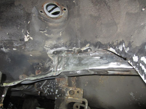

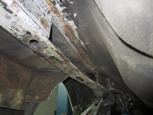

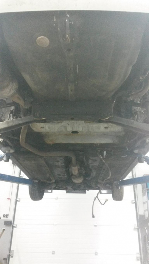

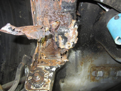

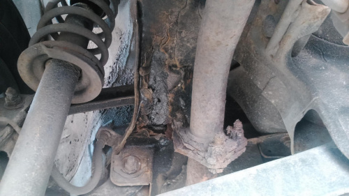

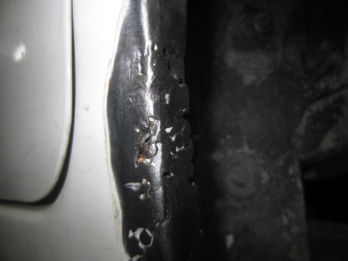

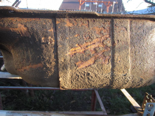

Kiedy na jednym z przeglądów rejestracyjnych wszedłem pod samochód moim oczom ukazał się oto taki przerażający widok:
Niby na peirwszy rzut oka nie wygląda to tak źle ale gdy się spojrzy bliżej widać prawdziwe pobojowisko:

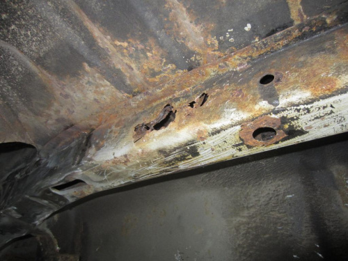

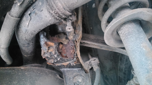

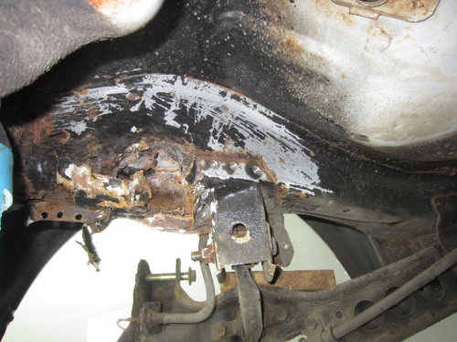

Podłużnica prawa - a w zasadzie jej brak. Kiedy odpadła wartwa zabezpieczenia z miejsca w którycm kiedyś był profil nośny wiała czarno-rdzawa dziura :shock:
Podłużnica lewa - można powiedzieć, że kopia prawej. Praktycznie zjedzona od miejsca mocowania wahacza na długosci 20 cm w kierunku tyłu samochodu.

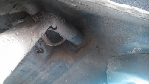

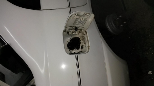

Oprócz tego przerdzewiał wlot rury paliwowej do baku tak, że po otwarciu klapki było niemal widać asfalt :|
O drobnych atakach rudej na narożniku tylnego nadkola nawet szkoda wspominać. Ogólnie rozpacz i zgrzytanie zębów.
Diagnosta powiedział, że nie powinien mnie puścić z tak zaawansowaną korozją podwozia ale ubłagałem go, że na pewno coś z tym zrobię do następnego przeglądu.
Długo biłem się z myślami co tu robić. Może przyszedł już na jego czas? Może czas już się z nim pożegnać i szukać następcy? Ale jak tak można postąpić z tak wdzięcznym miśkiem, który zawsze był na zawołanie i nigdy cie nie zawiódł?
Zacząłem rozglądać się za jakimś blacharzem który podjął by się reanimacji miśka ale żaden nawet nie chciał na niego spojrzeć :/
Na szczęście są Mitsumaniaki i oni na pewno pomogą :)
Dzięki Bartkowi (deejay'owi) dostałem namiary na jego dobrego znajomego (Mariusza) z serwisu Renaulat, który zajmuje się naprawami blacharskimi.
Szybko udało mi się z nim skontaktować i gdy tylko Mariusz otworzył swój nowy warsztat od razu się do niego udałem.

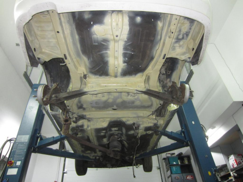

Po obejrzeniu samochodu i wyznaczeniu zakresu prac Mariusz zakasał rękawy wziął się do roboty. A oto mała fotorelacja ze zmartwychwstania mojego Lancera:

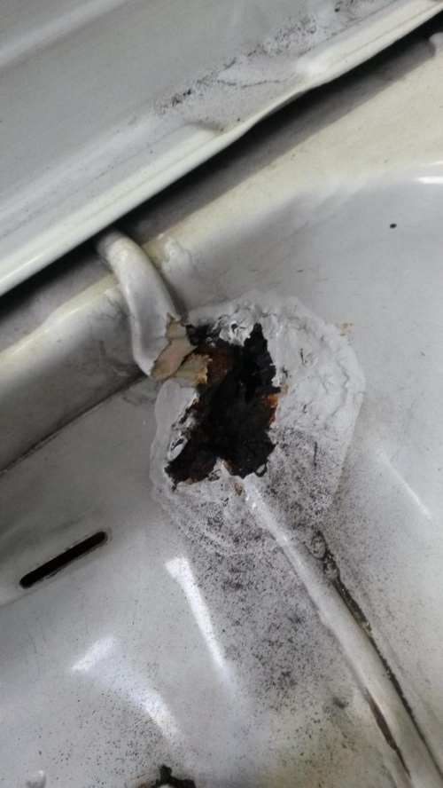

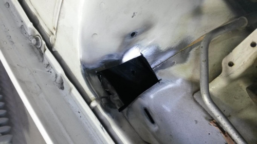

Taka mała dziurka pod maską ;) - wynik niedokładnej roboty po kolizji w Niemczech.

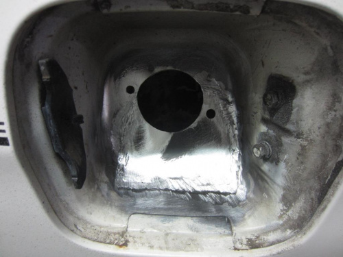

I kolejna dziurka, tym razem przy wlewie paliwa. Była już na tyle duża, że po jeździe na mokrej nawierzchni dostawał się przez nią cały brud z drogi i brudził klapkę wlewu od środka :lol:

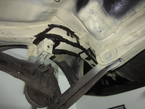

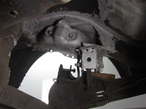

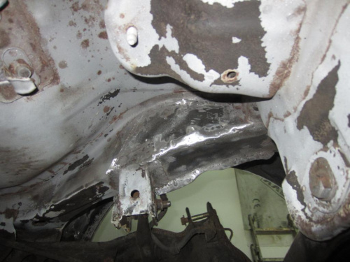

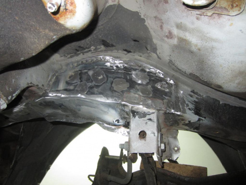

Po rozebraniu zawieszenia tak wyglądały niektóre mocowania wahaczy...
A tak wyglądały po oczyszczeniu i naprawie.
Końcówki podłużnic (szczególnie ta przy tłumiku końcowym (który swoją droga też nadawał się tylko do wymiany) także wyglądały nieciekawie.

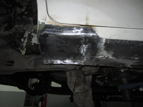

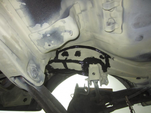

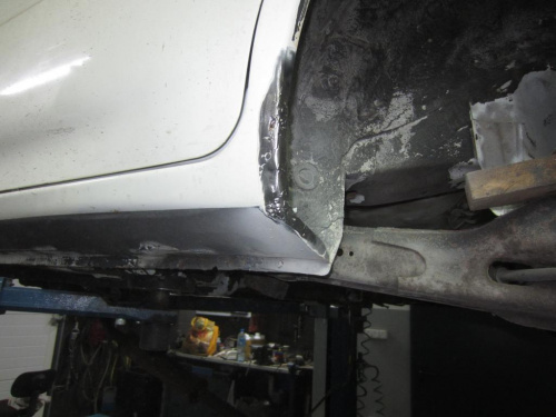

Przy następnej wizycie w warsztacie, przecierałem oczy ze zdumienia. Mariusz po prostu dokonywał cudów przy (nie boję się użyć tego słowa) odbudowie niemal całej tylnej konstrukcji nośnej. Wszystkie skorodowane elementy zostały wycięte a na ich miejsce wspawana zdrowa blacha. Wszystkie nawet najmniejsze kształty zawieszenia i podłużnic zostały odtworzone w najdrobniejszych szczegółach. Żeby zrobić to w taki sposób nie można być tylko blacharzem tu trzeba być ARTYSTĄ! I takim właśnie Mariusz jest! Coś niesamowitego!
Wspomniany wyżej narożnik tylnego nadkola - przed i po naprawie.
A tutaj popisy poprzedniego wyrobnika, który zabezpieczał mi dwa lata wcześniej drugi z narożników. Tak napawać to nawet ja bym potrafił nie trzymając nigdy w życiu uchwytu spawalniczego w ręce - tragedia. Wszystko trzeba było wyciąć i jeszcze raz wspawać porządnie zdrową blachę.
Wlew paliwa po naprawie i wycięta skorodowana blacha pod maską

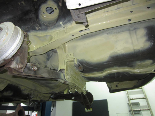

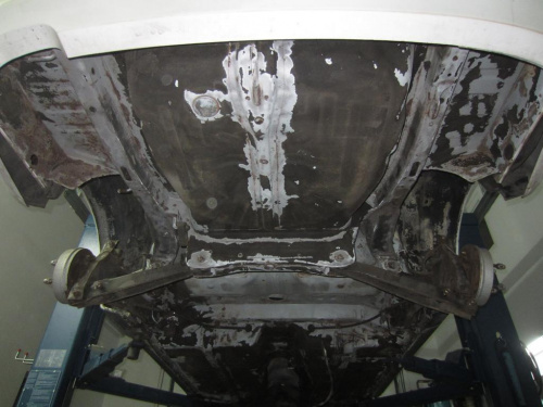

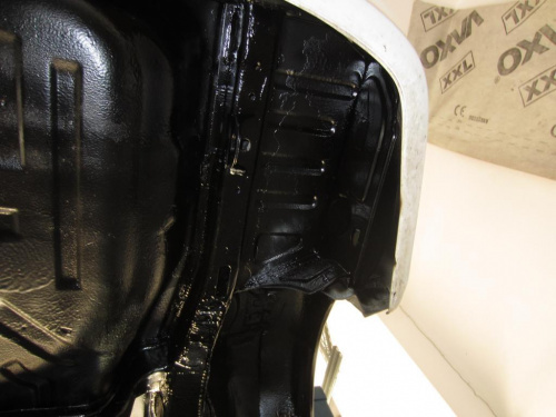

Aby usunąć resztki korozji w zakamarkach cała tylna cześć podwozia została wyśrutowana.
Teraz pierwsze malowanko niezabezpieczonej blachy. Naprawdę, jeszcze raz to muszę podkreślić, to co wyczyniał Mariusz z moim miśkiem to mistrzostwo świata!

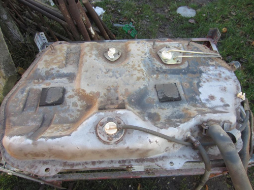

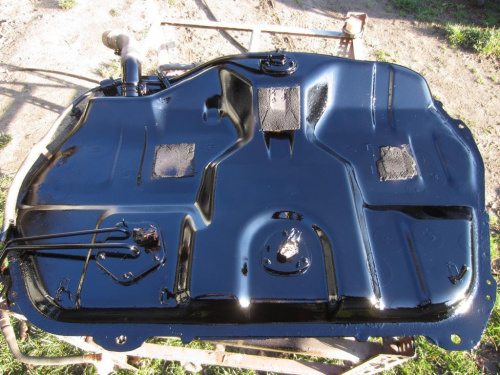

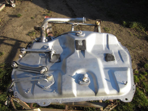

Zbiornik paliwa - korozja była już tak daleko posunięta, że baliśmy się czy przy oczyszczaniu strumieniowym nie zrobi się w nim dziura :lol:
Na szczęście wszystko się udało znakomicie:
Po pomalowaniu zbiornik paliwa prezentował się następująco:

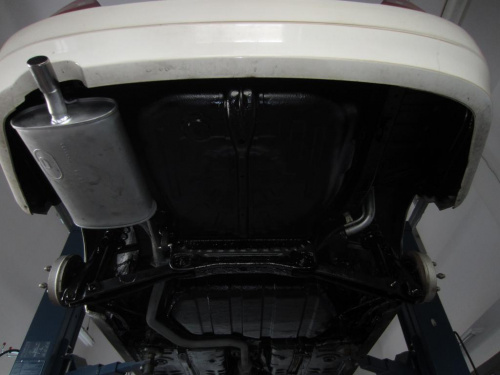

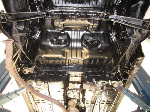

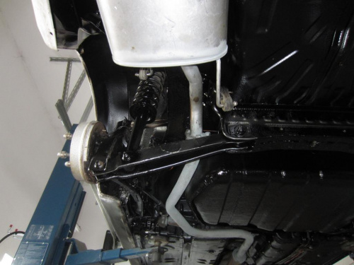

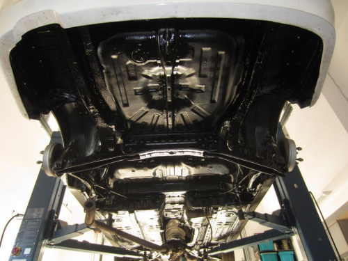

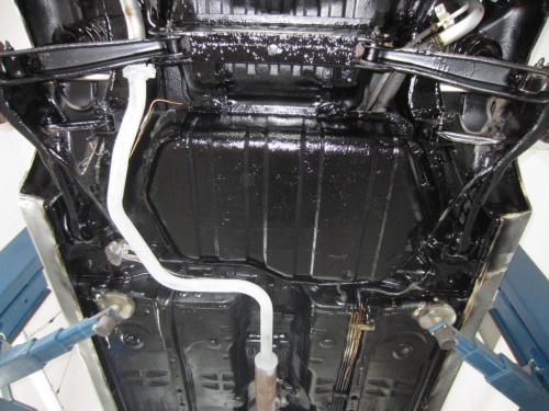

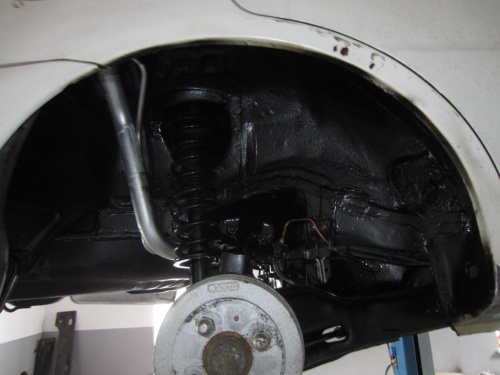

I teraz uwaga! Po zabezpieczeniu tzw. "konserwą" całego podwozia (jeszcze bez baku i elementów zawieszenia) misiek od spodu wyglądał jak obcy z filmu Ridley Scott'a :D

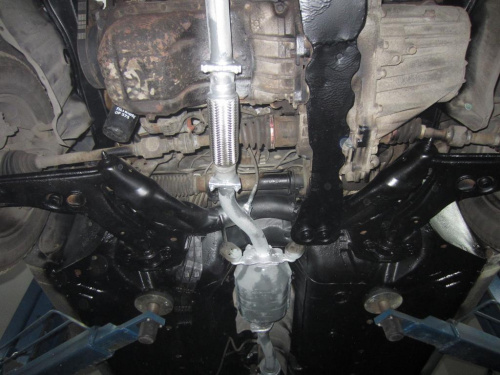

Czas na montaż nowego tłumika końcowego i lekką reanimację pozostałej części układu wydechowego (nowy łącznik elastyczny za kolektorem):
Rura wlewu paliwa także została wyczyszczona strumieniowo i pomalowana:
I na koniec jeszcze dwie fotki z efektu końcowego odbudowy:
Jeszcze raz chciałbym bardzo gorąco podziękować Bartkowi za pomoc oraz oczywiście Mariuszowi, który wykonał kawał wspaniałej roboty przy moim miśku.
Dzięki wam mój misiek żyje i będę mógł kontynuować jego historię w tym wątku. A to nie koniec dobrych wieści :) Stay tuned!
Mój UŁAN.

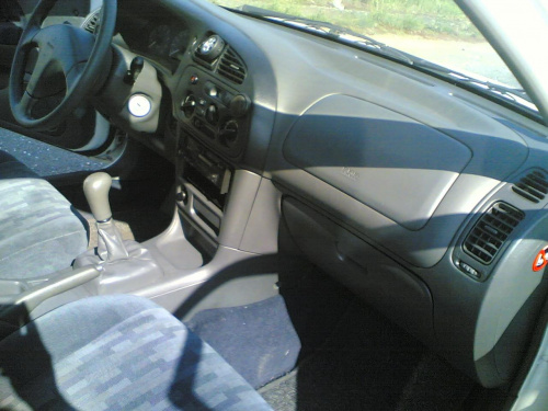

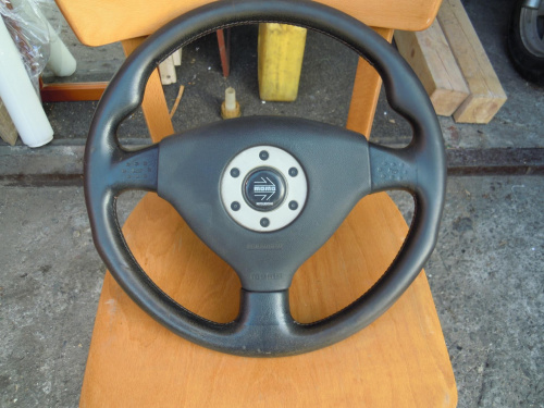

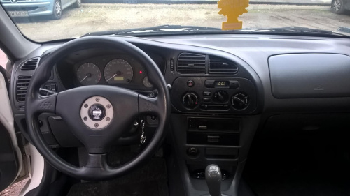

Przyszedł czas na zaprezentowanie kierownicy momo już w miśku. Oto jak się prezentuje:
Muśże przyznać, że mimo tego że jej średnica (i chyba grubość też) jest identyczna jak standardowej to znacznie lepiej leży w dłoni i od razu przyjemniej się samochód prowadzi.
No i wiadomo, jest skórzana.
Nieźle się komponują z czarną częścią deski rozdzielczej tam gdzie są zegary i regulacja nawiewu. Prawie jak GSR :mrgreen:
Teraz przydałoby się podmienić gałkę zmiany biegów bo świeci łysym plastikiem :?
Niestety "evolucyjna" ma oznaczenie na 6 biegów.
Mój UŁAN.

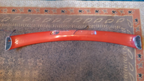

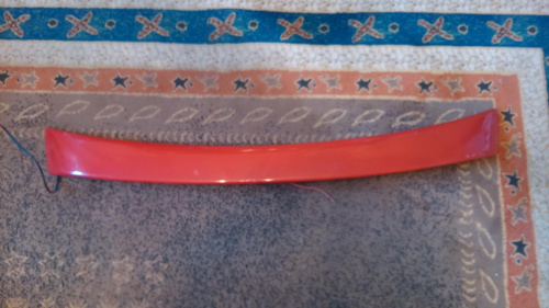

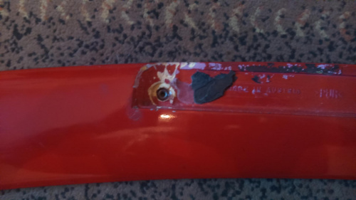

Już niedługo mój spojler zmieni kolor na jaśniejszy (biały) i będzie można go zainstalować.
Przed pomalowaniem wyglądał następująco (przepraszam za kiepską jakość zdjęć).
Musiałem wkleić od nowa nakrętkę pod światło stopu bo poprzedni właściciel jakimś cudem ją ukręcił.

darkanian napisał/a:
Podziękuj mu, że "odkręcił" :wink:
Ja mam dwie lotki ze stopem i obydwa stopy są nie do ruszenia.
Nic nie pomaga - od normalnych odrdzewiaczy, przez ropę po domowo-internetowe wynalazki (nawet Colą zalewałem :mrgreen: )
darkanian
Darson
Auto: Lancer CK1A GLX '96
Pomógł: 7 razy
Dołączył: 13 Sie 2007
Posty: 174
Wysłany: 27-02-2016, 18:13
Ukręcił i potem przykleił światło jakimś klejem montażowym (podobnym do tego do szyb). Na szczęście udało mi się to odkleić bez strat własnych 8)
