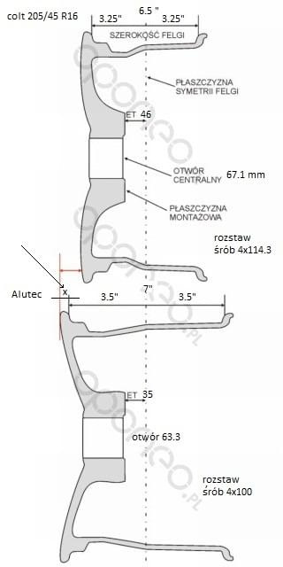

Witam. Chciałem prosić Was o pomoc przy obliczeniach przy wymianie felg do Colta 1.5 benzyna 2006r..
Obecnie mam 16x6.5J ET46 a chciałbym założyć 16x7J ET35
Chciałbym maksymalnie zbliżyć felgę do nadkola (poszerzyć - tylko bez przesady :P )

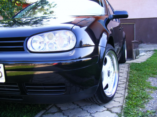

tak mam w golfie najlepiej widać na tylnym kole
Proszę o pomoc i sprawdzenie lub poprawienie mnie.
schemat z moimi danymi:

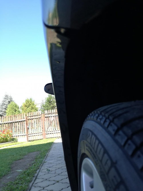

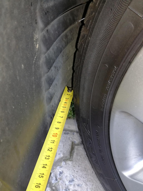

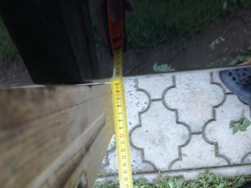

Przód:
tak to wygląda:
No to et 46mm stara felga - 35mm nowa = 11mm (głębiej będzie nowa felga)
Stara felga połowa szerokości to 3,25" nowa 3,5"
różnica 0,25"= 6.35mm szersza na stronę
czyli w sumie od rantu głębiej będzie ~5mm (11mm z et + 6,35mm z szerokości)

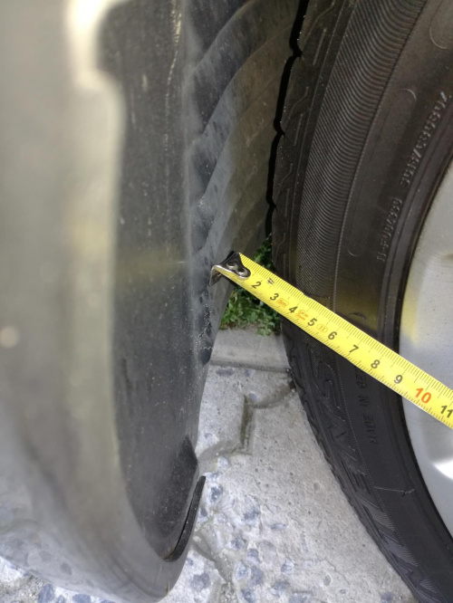

głębokość zmierzona od felgi do rantu ~25mm, czyli potrzebuję dystansu ~20mm
(i jeszcze dochodzi szerokość którą oznaczyłem jako x - czyli rzeczywista szerokość rantu) czyli jakieś 5mm czyli dystans 15mm?
Dochodzi jeszcze taki problem po skręceniu kół przednich (mało miejsca).
Rant przedniego błotnika chyba nie będzie robił problemu:

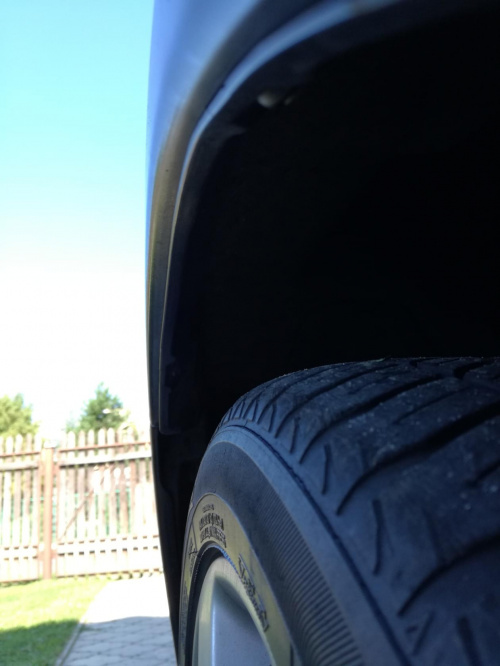

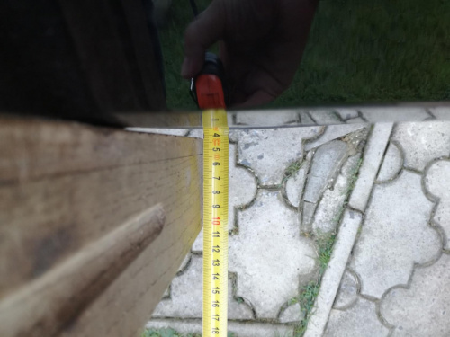

Tył:
tak to wygląda:
et 46mm - 35mm = 11mm (głębiej będzie nowa felga)
stara felga połowa szerokości to 3,25" nowa 3,5"
głębokość zmierzona od felgi do rantu ~35mm, czyli potrzebuję dystansu ~30mm
(i jeszcze dochodzi szerokość którą oznaczyłem jako x - czyli rzeczywista szerokość rantu) czyli jakieś 5mm czyli dystans 25mm?
Rant tylnego błotnika jest w colcie ogromny :P co z tym?
Chyba o niczym nie zapomniałem. Opony zrobiłbym z lekkim naciągiem.
Może trochę chaotycznie... ale może ktoś z Was to zrozumie i pomoże.
Dzięki.

mniejsze et felgi oznacza ze będzie bardziej wystawać , a nie odwrotnie jak napisałeś .

... no tak, masz rację, to trochę komplikuje sytuację. Trzeba będzie zrezygnować z upatrzonych felg :P Braknie miejsca na adapter.
Dzięki za odpowiedź.
