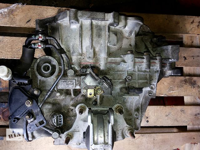

Widziałem tą skrzynie na alledrogo, ale rozni się nieco od mojej i na zdjęciu jest napisane ze pochodzi z 6A13. TT z oznaczeniem W5A5 1 3E6A, jest to skrzynia 5 biegowa. Ja mam 4 biegowego automata z numerem F4A42 2 F6B1. czyli tego po 05. 2000 czy jakoś tak. Fajnie byłoby wsadzić 5 biegowego, ale nie mam na to czasu. Stoi na podnosniku u znajomego i nie chce żeby blokował mu stanowiska pracy zbyt długo. Sam tez muszę pracowac, tyle szczęścia że mam Mega wyrozumialego szefa i mogę robić Misia w ciągu tygodnia.
Moja skrzynia wyglada tak jak na tym zdjęciu (od gory)
https://cdn.riastatic.com/photosnew/general/adv_photos/akpp_dlya_legkovogo_avto_mitsubishi_galant_2003__32313602m.jpg
Od przodu (mocowaniem do silnika) rozrusznik montowany u dołu po prawej patrząc na to zdjecie.
https://9.allegroimg.com/s400/0189b8/889c3e7c4d718d3f1e2be8ffb019
Pomógł: 525 razy
Posty: 21989
Wysłany: 03-09-2017, 16:55
A to sorry, mój błąd, faktycznie już na zdjęciu coś mi nie pasowało.
