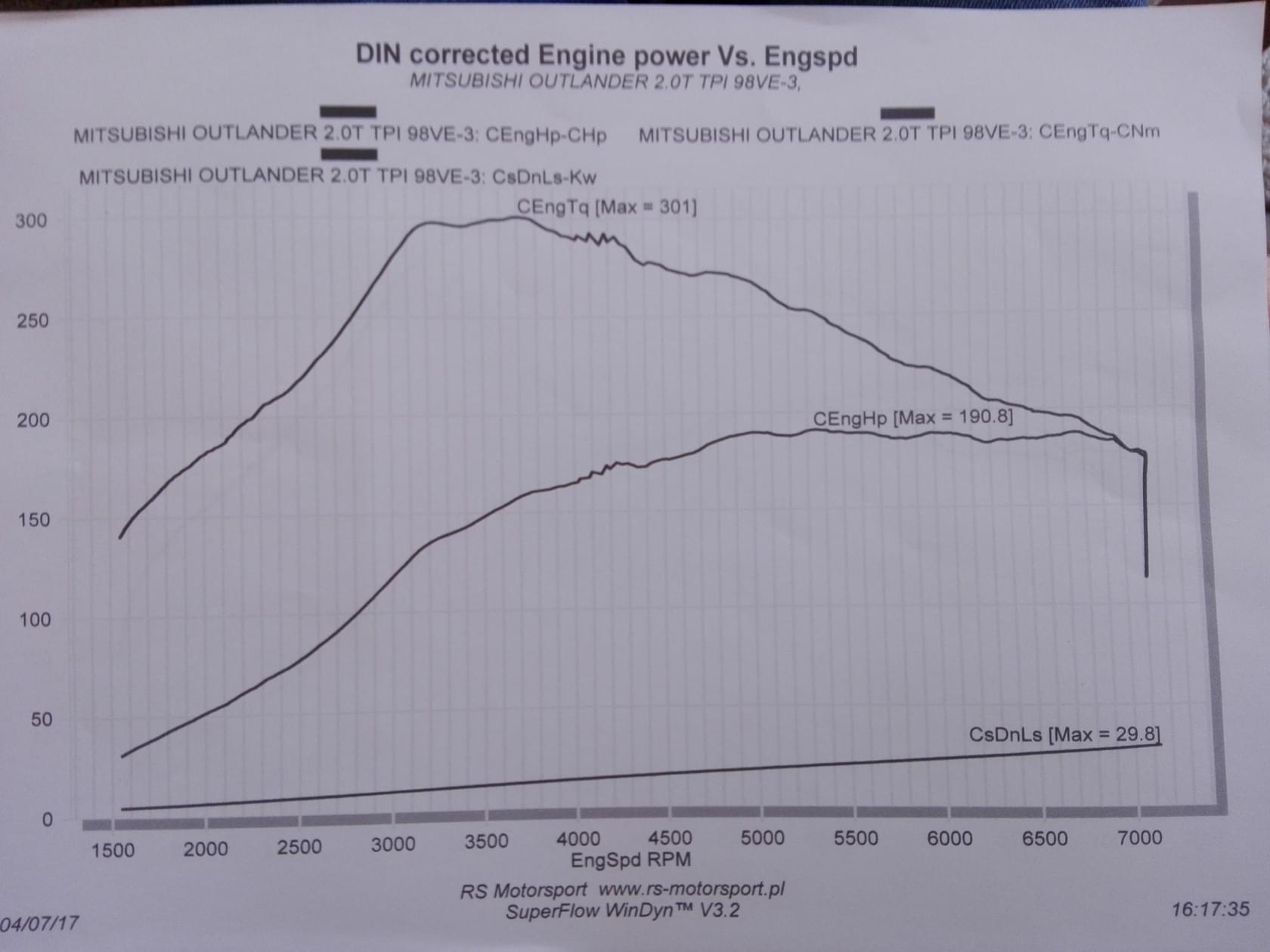

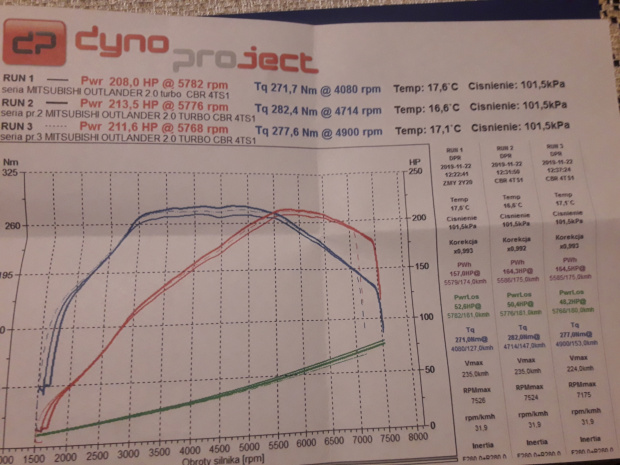

wykres seria na 0.6bara tryb awaryjny :shock: . seria dmucha 0.9 dlatego niut taki mały

Tiamat
Dołączył: 01 Lut 2008
Posty: 309
Skąd: Nasielsk
Wysłany: 12-10-2023, 09:13
:shock:

Wysłany: 20-11-2023, 21:17
Tiamat, Praktycznie identyczny wykres jak mój na 0.6bara

Wysłany: 20-11-2023, 21:47
Muszę w takim razie zamontować wskaźnik boost. Moc na górze jest i wcale nie leci na łeb po 6000rpm, mimo, że mocno przylany. Ciekawe przy jakim doładowaniu robi taką górę.
Ps. skoro seryjny robi 200/300 na 0.9 bara to jak zrobiłeś to na 0.6 bara?
