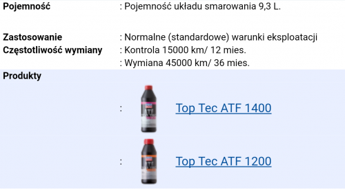

Adam dzieki za linki ale tam nie ma nic na temat mojego pytania. Na Castrolu jest info odnosnie olejow silnikowych i czestotliwosci wymiany. Natomiast nie ma mic na temat skrzyni biegow.
[ Dodano: 22-09-2017, 18:47 ]
Tu jest cos napisane 8)
Dziekuje jeszcze raz
