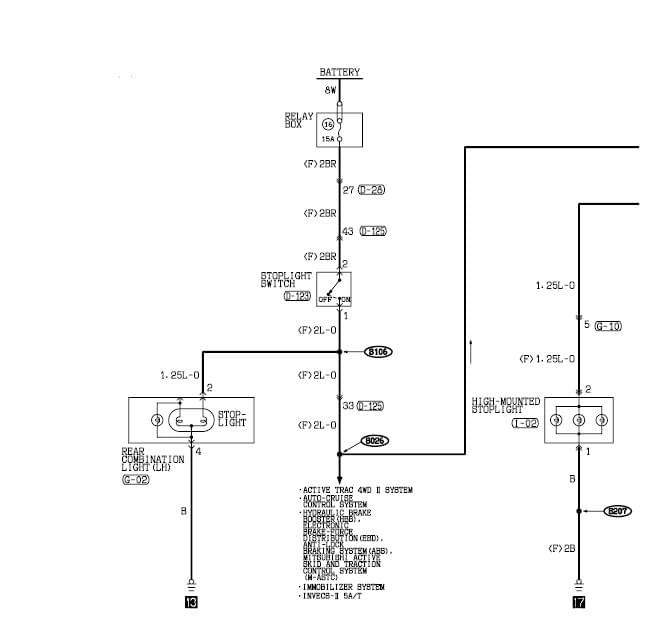

Taśma wymieniona sygnał jest tempomat brak żadna kontrolka się nie zapala pytanie czy jest gdzieś jakiś przekaznik bezpiecznik od niego ????
Auto: MSS 1.3 family 01r.
Pomógł: 825 razy
Posty: 21110
Wysłany: 07-10-2017, 17:00
Nie wiem jak w PIII ale w nowszych miśkach przy spalonej żarówce z tyłu może się nie włączać tempomat.
Wg schematu elektrycznego do tempomatu używany jest przekaźnik Engine Control pod maską.

Tempomat się obudził . Działa przyspiesza zwalnia ale nie pojawia się kontrolka na desce

Wysłany: 07-10-2017, 23:57
Bizi78 napisał/a:
Mógłbyś rozwinąć ten watek :?:
jak żarówka przepalona ? jakaś konkretna :?:
mi przestał działać tempomat co prawda może to być wina podciśnienia ale w miedzy czasie tez zmieniałem żarówki na ledy :roll:
i teraz Twoja teza dala mi do myślenia :mrgreen:

Na przykład w lancerach CY/CX przy spalonej żarówce stopu tempomat nie zadziała.
Jest tam jednak sporo więcej elektroniki, canbus, tempomat pewnie sterowany elektronicznie itp.
PIII jest znacznie starsza i nie wiem czy będzie to mieć wpływ :wink: .

Żarówki stopu na pewno nie mają wpływu na tempomat - sprawdzone :lol:

Bizi masz u mnie Ogromne piwo , strzał w 100 . Takich ludzi powinno się doceniać :wink:
TangoKK napisał/a:
:badgrin: Na szczęście nie masz racji :badgrin:
Po podpieciu dwóch 50W oporników wszytko śmiga aż milo :finga:
Jak umiesz czytać schemat to wszytko zrozumiesz 8)
