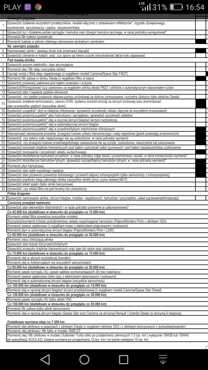

Wysłany: 30-03-2018, 16:56
Powinno pomóc:

Wysłany: 30-03-2018, 17:33
Krzysiu, podałeś to samo co jest na stronie :P .
Lepsza byłaby opcja jak w książce serwisowej od space star :wink: .
Książka serwisowa od space star.
Przynajmniej bardziej przejrzyście :D .

Wysłany: 30-03-2018, 18:27
Rafał przecież to rozbudowana tabelka niemal z tym samym co na tej liście. Ja po prostu wrzuciłem gotowca dla leniwych.
