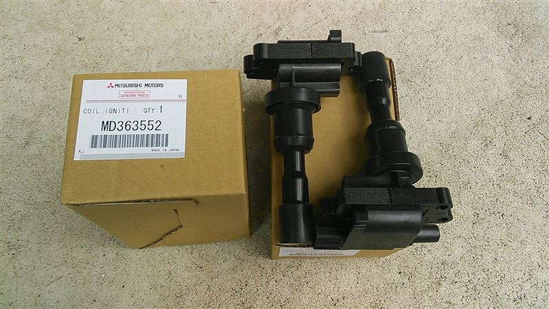

Czy ktoś może mi podać jaki jest symbol oryginalnych cewek montowanych przy tym silniku? W moim są do wymiany, już 2 razy silikonowałem...
Poprzedni właściciel założył jakieś Diamond.
Z góry dziękuję 8)

Edit.
Tylko dodam, że nowa jak na zdjęciu kosztuje ponad 1000zł :doubt: .

Czy to są te same co do wersji 1.6?
Pomógł: 826 razy
Posty: 21186
Wysłany: 18-12-2017, 09:02
Sal napisał/a:
Nie.
W 1.6 4G18 siedzą o innym nr. i nawet po długości widać, że nie podejdą :wink: .
