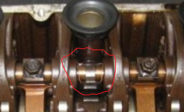

Witam, byłem zmuszony zrzucić głowicę i mam pytanie odnośnie jednej części.
Jak to się nazywa i gdzie mogę dostać takie nowe? |

Spring rocker shaft (sprężyna wałka), a dostać najszybciej pewnie w ASO .

Sprawa wygląda tak, że góra zaczęła mi deczko stukać, praktycznie nie słyszalnie i po zdjęciu pokrywy okazało się, że jedna z nich spadła, a zawory, dokładnie sprężyny, rozerwały ją na kawałki. Następna która była obok też już prawie się zsunęła. Pan od głowic szukał mi tego ale nic nie poradził i odesłał do serwisu mitsubishi ewentualnie internet. Jak wezmę z innej głowicy te sprężynki to wpłynie to jakoś na wytrzymałość? Może powtórzyć się to co samo? Czy przyczyną był zły montaż(niby żadna filozofia to założyć ale kto wie?)? Było widać, że ktoś robił tą głowicę niedawno i trochę po łebku to wszystko było zrobione (płyn chłodniczy dostawał się do komory spalania-głowica za słabo dokręcona) i staram się to w miarę porządnie podszykować ale nie miałem szczerze mówiąc do czynienia z czymś takim |

Proponuję 6 nówek i mieć spokojną głowę .
To tak jak z wymianą uszczelniaczy pod rozrządem, wytrzymają albo trzeba będzie ponownie zrzucać rozrząd i wymieniać . |

Sprawa wygląda tak, że byłem w ASO w Płońsku i mają zerowy stan. Podobno 4 sztuki są w Elblągu w serwisie. A komplet 6 jeśli chce muszę czekać do końca lutego/początek maja ale mówił bez zbytniego optymizmu. A auto potrzebne od zaraz... |
