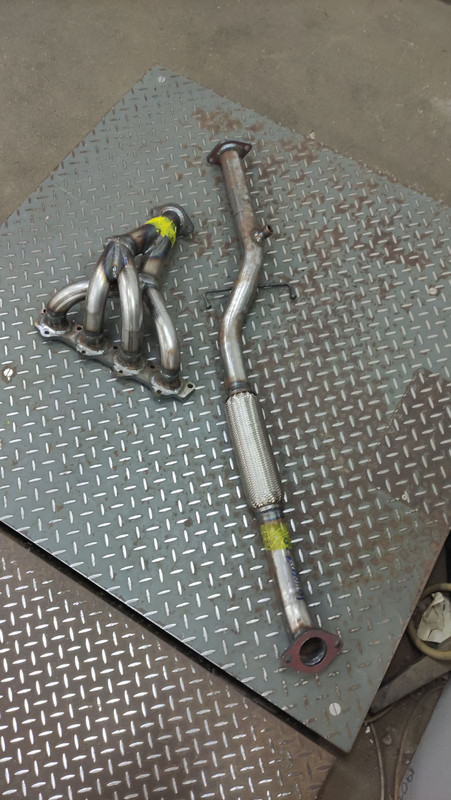

Znalazłem taki kolektor wydechowy do 2.0 , będę ściągał dla siebie za jakiś tam czas , może ktoś jeszcze będzie chciał są też do 1.6
Kolektor jest p&p bez spawania, ściągasz stary zakładasz ten
Narazie mam takie foto
Stal kwasoodporna
Miejsca na 2 sondy

Cena będzie zależna od kursu waluty obcej, narazie czekam na więcej informacji + wysyłka do Polski.
No ja też dwie Hondy miałem na przelocie bez katow i przegląd przechodziły więc tak jak dotychczas.
[ Dodano: 03-02-2022, 18:15 ]
Proszę bardzo to ogłoszenie firmy z kolektorem, robią też inne elementy wydechu do Lancera dostępne u nich
https://www.olx.ua/d/uk/o...yy-IDjZ62V.html
Ten jest ze stali żaroodpornej walcowanej na zimno, wykonują też ze stali kwasoodpornej w cenie 5500 hrywien
Dane techniczne:
Materiał rury: stal 08 PS
Średnica rur pierwotnych: 43 mm;
Średnica rur wtórnych 51 mm;
Średnica rury wylotowej: 51mm;
Grubość ścianki: 1,5 mm;
Ja zamówiłem ze stali żaroodpornej zobaczymy jak będzie wyglądał na żywo, jak wszystko dobrze pójdzie będę miał na początku lutego w domu kolega z UA ogarnął już temat
