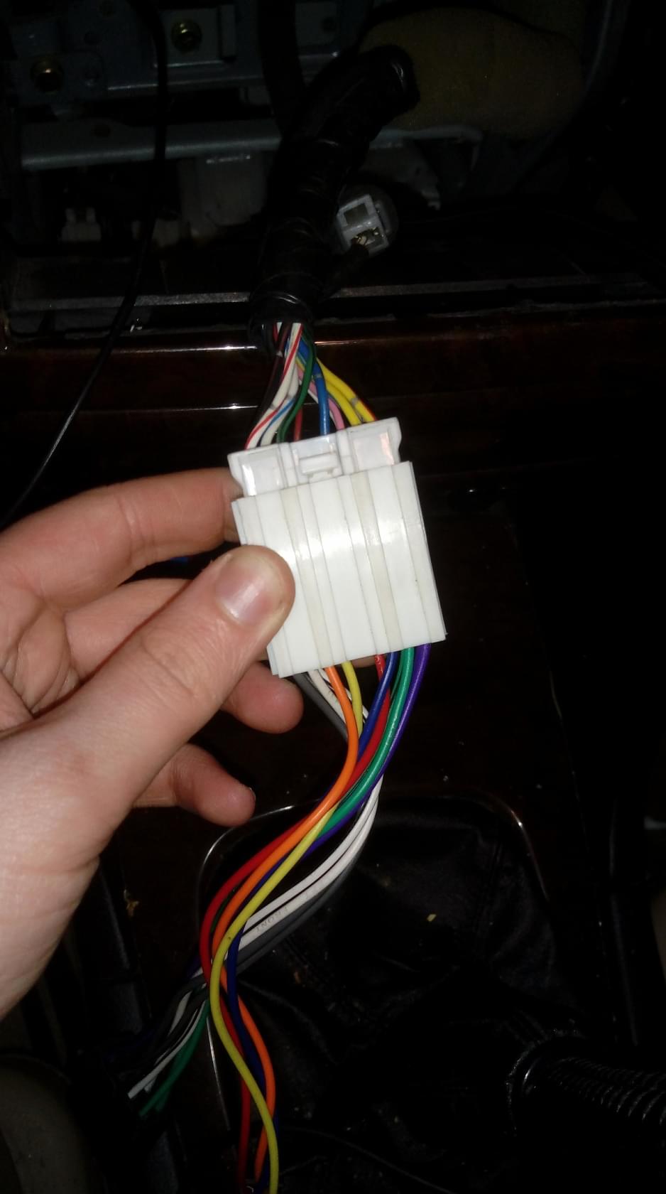

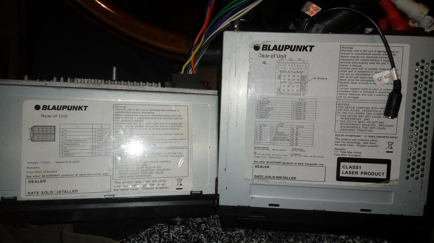

Orientuje sie ktos w temacie radia? Poprzednie mi sie sypalo wiec wymienilem na drugie. I myslalem ze wystarczy tylko kostki przelozyc (takie same) ale jak odpalam radio to leci muzyka tylko z wysokotonowych. Reszta nie daje znaku zycia. Rozumiem jakby to jeden byl, ale zeby wszystkie? Na obudowie obu radyj jest ten sam uklad pinow (w tym drugim jest 4 mniej od strony zasilania). Juz nie wiem o co chodzi... Wczesniej na starym radiu jako tako wszystko dzialalo ale slabo. A teraz to ani na jednym lipa i na drugim.

Wrzuć zdjęcie jak masz to podpięte, pinologia jest rozpisana w dziale Car-Audio

Co to za radio ?
Ustawienia w radiu ?

Zdjecia:

Nie widzę zdjęć.

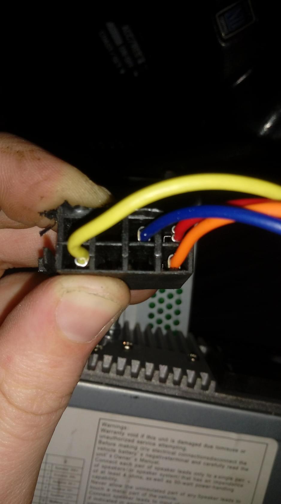

A ten kabelek czarny z ostatniej fotki to czasem nie podpięta masa :? .

Właśnie sie zastanawiałem co to ;x
Pomógł: 828 razy
Posty: 21242
Wysłany: 17-04-2018, 22:34
Jeśli wychodzi z przejściówki ISO-mitsu to pewnie masa, którą trzeba podpiąć do masy auta.

Ten czarny kabelek bez końcówki idzie od górnego lewego rogu. Tak jakby zza tabilicy z zegarami. Może to być masa do anteny. Tyle że próbowałem ją na krótko zewrzeć ze śrubą z tyłu radia (tego co ma mniej pinów) i nie robiło to żadnej różnicy.
Zapomniałem o jednej ważnej rzeczy. We wtyczce "A" był konektor bez kabla, tak jakby urwany. Był on w miejscu pinu nr 1 jeśli dobrze kojarze. Tyle że u mnie w starszym radiu nie ma pinu nr 1 (No Connector). Więc nie wiem co z tym zrobić. Inna sprawa, że próbowałem go również na krótko zewrzeć na radiu (tym co ma więcej pinów) i nie robiło to również różnicy.

Z przejściówki powinien wychodzić osobny przewód masowy.
Na fotce z oczkiem.
Może wysunął lub uksył się z wtyczki.
Obejrzyj dokładnie przejściówkę.

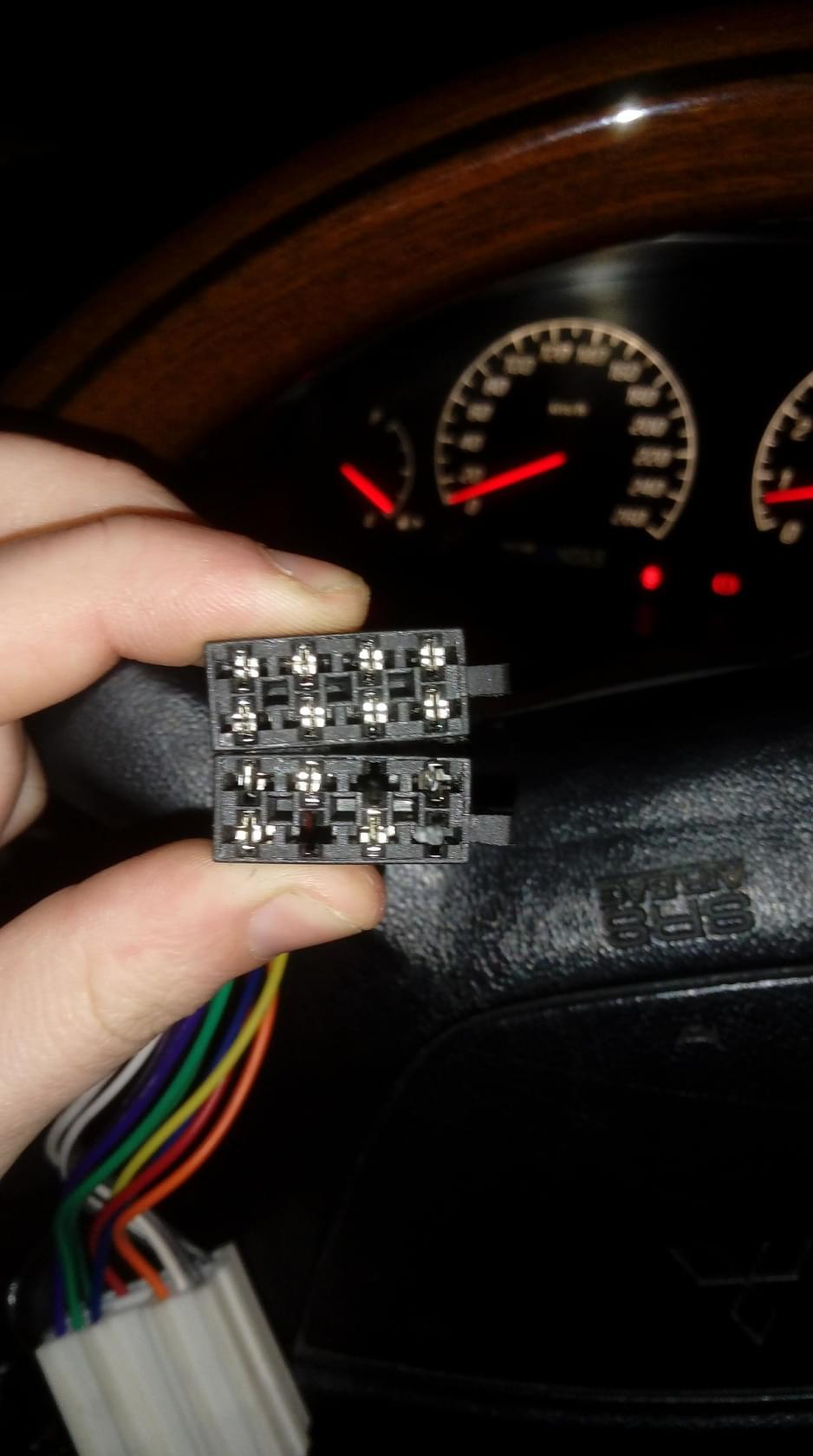

Bizi78: Ten kabel powinien mieć konektor w gnieździe A8 i być przykręcony do śruby, tak? Bo inaczej nie czaje tego. W poprzednim aucie to miałem całkiem inaczej. ;/

Po prostu podłącz masę radia do masy auta.

Moim zdaniem tak.
Thorni napisał/a:
Niestety w starszych Miśkach w wiązce do radia nie ma masy.
Ten urwany kabelek to pewnie oryginalna masa, która była kiedyś podpięta na wsuwkę pod oryginalne radio.
Tak jak na foto, z prawej strony zdjęcia.

Wygląda to tak.
- co nie zrobie, działają tylko głośniki wysokotonowe,
- wpiąłem czarny GND w A8. Podpiąłem do nowego radia,
- przyłączyłem czarny GND do gwintu GND w radiu,
Może faktycznie wszystkie głośniki szlag trafił. Już nie mam pomysłu co może być nie tak, bo nic tam urwane nie jest. Wiązka jest praktycznie nienaruszona (oprócz GND którym operowałem).
Jakby ktoś miał jeszcze jakiś pomysł to proszę żeby napisał.
Jutro się zabiore za demontaż osłon głośników i zobacze co tam siedzi. ;/
Gwoli jasności jakby ktoś nie widział wyraźnie:
A1 - NC
A2 - NC
A3 - NC
A4 - żółty kabel
A5 - niebieski kabel
A6 - pomarańczowy kabel (w jednym radiu bez konektora)
A7 - czerwony kabel
A8 - GND
Jeśli chodzi o wtyk sygnału głośników to we wtyczce nic nie zmieniałem, a w radiach jest ten sam układ, więc tu nie może być nic źle zrobione, bo wcześniej działało.
