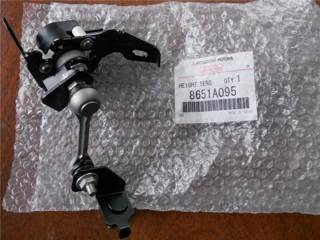

witam, proszę kolegów o poradę, myslałem że stuka łącznik w outku 2008r z przodu z prawej strony, ale łącznik jeden i drugi jest nowy i one nie stukają, Na zdjęciu zaznaczyłem jakiś łącznik- na którym jest luz- ale co to jest niewiem. Dodam że jest on na wahaczy z prawej strony z przodu, od strony kierowcy tego nie ma. Szukam po częściach ale nie znalazłem tego. Zmierzyłem długość i ma około 8 cm od zewnątrz do zewnątrz.
https://zapodaj.net/d165e6a3e97a0.jpg.html |

A czasem nie jest to łącznik od poziomowania xenonów .

Dzięki koledzy, nie podejrzewałem że to łącznik od poziomowania ksenonów ponieważ wszystkie jakie znalazłem były dużo dłuższe- widać źle szukałem
Dzieki wielkie za pomoc. Swoja droga jak pojechałem na diagnostykę to Pany powiedzieli że to jest prawy łącznik stabilizatora- jakbym go sam nie sprawdził to pewnie bym ten łącznik stabilizatora kupił- a tak położyłem sie pod auto i znalazłem ten łącznik który stuka od świateł.
[ Dodano: 15-01-2018, 10:00 ]
Wymieniłem łącznik poziomowania świateł. nie kupiłem oryginału bo nowy kosztuje około 1500zł. Zakupiłem 2 przeguby kulowe + kawałek szpilki fi 6 + 4 nakrętki. W sumie wydałem 65zł i 40 minut roboty. poniżej zdjęcia. Myślę że się komuś przydadzą.
https://zapodaj.net/53f27b7b2aa01.jpg.html
https://zapodaj.net/217de3ab37c2d.jpg.html
https://zapodaj.net/e373659fdd73a.jpg.html |
