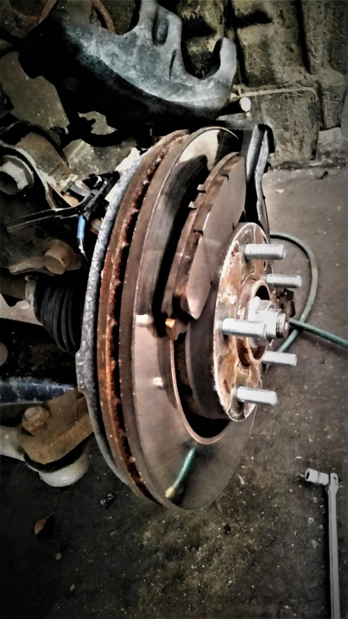

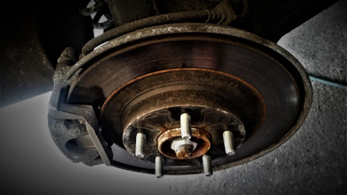

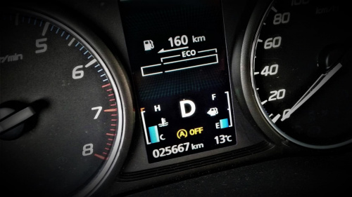

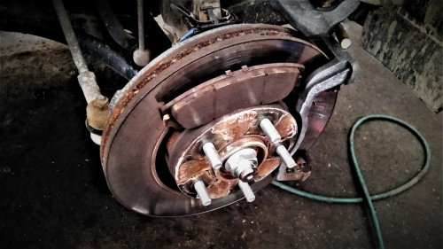

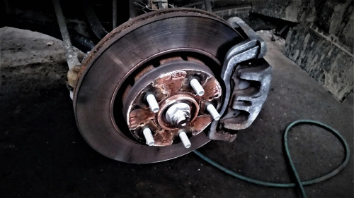

Wczoraj przy okazji wymiany kół, dokonałem przeglądu tarcz i klocków po 15 miesiącach użytkowania Outlandera. Poniżej dokumentacja foto:
Przebieg:
Przód:
„Prezentacja” fabrycznie zamontowanego klocka hamulcowego:
Tył:
Zużycie przednich klocków oceniam na ok. 40/50 % , tarcze i klocki równe. Tył również bez zastrzeżeń. Jak na 2 tonową masę auta z automatyczną skrzynią biegów to całkiem dobry wynik. Sprawdziłem z kolegą zaciski, nic się nie blokuje, diagnoza: „Jeździć”.

Zmierzyłeś może grubość powierzchni ciernej tarcz przednich?
Niestety nie mierzyłem, aż tak technicznie nie podszedłem do sprawy. Po oględzinach metodą organoleptyczną z udziałem mojego przyjaciela mechanika stwierdziliśmy, że tarcze posłużą jeszcze długo.
