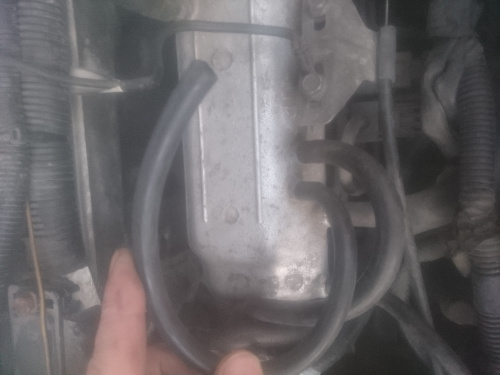

Czy rurka na zdjęciu powinna być podłaczona?

Witam czy ta rurka na zdjeciu po lewej stronie (metalowa) powinna mieć wężyk i być gdzieś podłączona?
https://zapodaj.net/b03d177bc911e.jpg.html

ten przewód spadł i nie wiem w jakim miejscu musi byc podłączony
silnik 1.6 16v z gazem fabrycznym prosze o pomoc samochód nie równo chodzi i nie ma siły

Napisz jaka to jest instalacja LPG, czy jest to Koltec czy coś innego?
Nie jestem pewien na 100% ale te dwa przewody obok siebie to nie są to oryginalne wyjścia więc najprawdopodobniej są to podciśnienia od instalacji gazowej. Więc jeden przewód powinien iść do reduktora gazowego do króćca podciśnieniowego a drugi może do jakiegoś czujnika podciśnienia od instalacji LPG.

szczeze to nie mam pojecia jaki to gaz. wyjscia wygladaja na orginalne jeden ten gróbszy jest podpiety do parownika. drugi pek i sie wypią. jutro zrobie zdjecie parownika i zaworu to moze wam to pomoże

Według fotek silnika jakie są w sieci to jednak te króćce oryginalne nie są. Jeśli jest to oryginalna instalacja to raczej będzie to Koltec Nacam i jest w niej czujnik podciśnienia. Jak ta jedna rurka idzie prosto do reduktora - parownika czyli bez żadnego trójnika po drodze to ta druga na pewno idzie do mapsensora czyli czujnika podciśnienia. Jak znajdę gdzieś jego fotkę to tu podrzucę.

a wktórym to miejscu moze byc bo ni c takiego nie widziałem tam.

Dam się posiekać, że są to oryginalne rurki, więc nie szukałbym w lpg. Zobacz na zdjęcia silników w carismie w sieci. W każdym są. Ja też je miałem, tylko teraz nie pamiętam gdzie szły. Wiem, że zmieniałem przewody, bo popękały.

Po niżej tych dwóch króćców są dwa oryginalne czyli jeden idzie do regulatora ciśnienia paliwa a drugi do pokrywy zaworów. A te dwa są od LPG.

plecho masz racje ten grubszy idzie do parownika ten cienszy nie mam pojecia gdzie

Szukaj mapa do jakiego podałem link wyżej.

Jest to Koltec Necam więc powinien być gdzieś taki mapsensor jak podlinkowałem wcześniej, powinien być zamontowany króćcem skierowanym do dołu. Najprawdopodobniej jest zamontowany gdzieś na ścianie grodziowej.
A tak poza tym to jest to świetna instalacja którą w razie czego można spokojnie samemu ogarnąć. Gazownicy często za serwis tej instalacji wołają chore pieniądze lub chcą odrazu zmieniać na sekwencję :)
