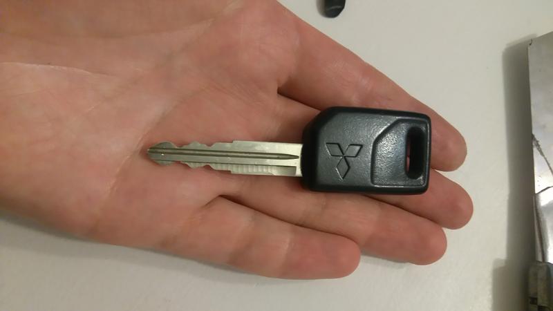

Pacjentem jest ten typ kluczyka:

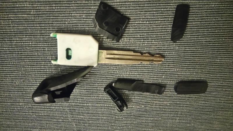

"Skóra" kluczyka to miękka guma, którą można ściąć nożykiem do tapet. Skóra ma ok 2mm grubości więc tyle można spokojnie nacinać:
Pod nią jest twardy biały plastik, który ciężko uszkodzić

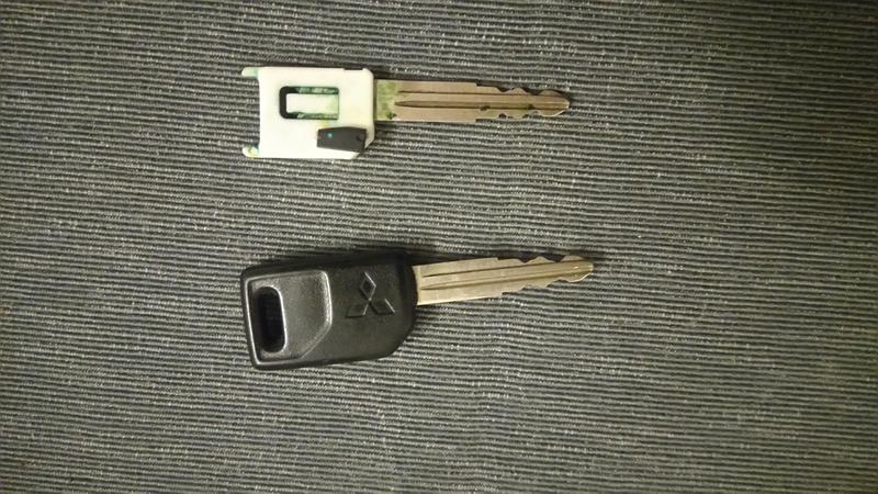

Tabletka znajduje się w tym miejscu gdzie leży na kluczyku:
Można ją wysunąć przesuwając ją przez szczelinę w kluczyku:
Tabletka ma obudowę jak procesor więc trzeba się trochę postarać żeby ją uszkodzić :)
