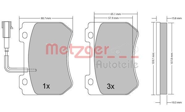

Panowie, jaka jest szerokość powierzchni ciernej na przednich tarczach 294mm?
I jeszcze szerokość okładziny ciernej na klockach (samej okładziny)?

Nie ma tu tego wymiaru. Chodzi o powierznię do której przylega klocek.
[ Dodano: 17-10-2018, 21:32 ]
Chcę założyć zaciski z alfa romeo, tam klocek ma 58mm. W tarczach 276 powierzchnia cierna to zaledwie 53mm i wydaje mi się że w tarczach 294 będzie szersza.

No i dalej nie wiadomo ile ma okładzina.
https://cdn.autodoc.de/thumb?n=0&id=8031625&lng=pl
Chodzi mi o taki rysunek, dokładnie o wymiar 57.9.

można założyć, że (294-156)/2=69mm, ale odjąłbym jeszcze po 2-3 mm , bo przecież klocek nie dochodzi do krawędzi.
Czyli wyszło około 63mm
Tak outlander, tylko jeszcze jest ta przerwa wentylacyjna. I nie wiadomo ile ona ma.
mkm napisał/a:
zaznacz na rysunku o który wymiar Ci chodzi, bo ciężko jest zrozumieć Twoje "słowo pisane"
Przeczytaj wszystko, zobacz rysunek do którego wkleiłem link i może zaskoczysz (może)
