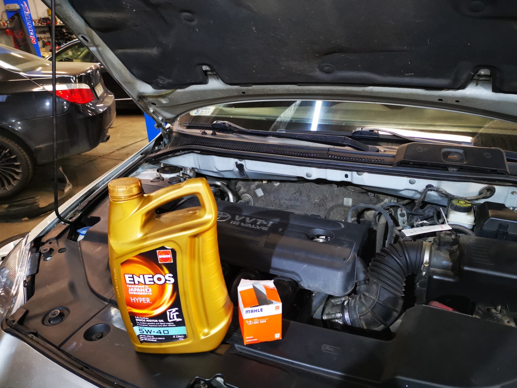

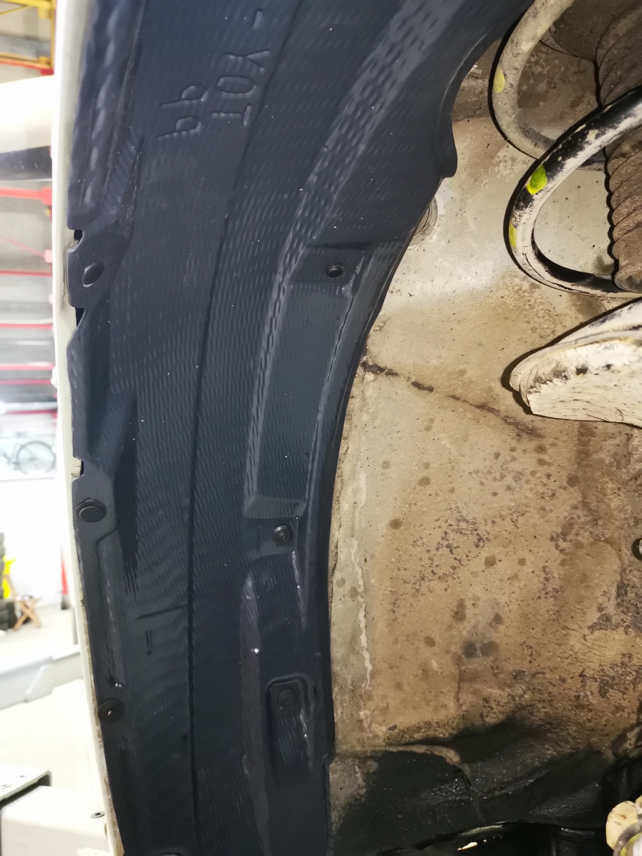

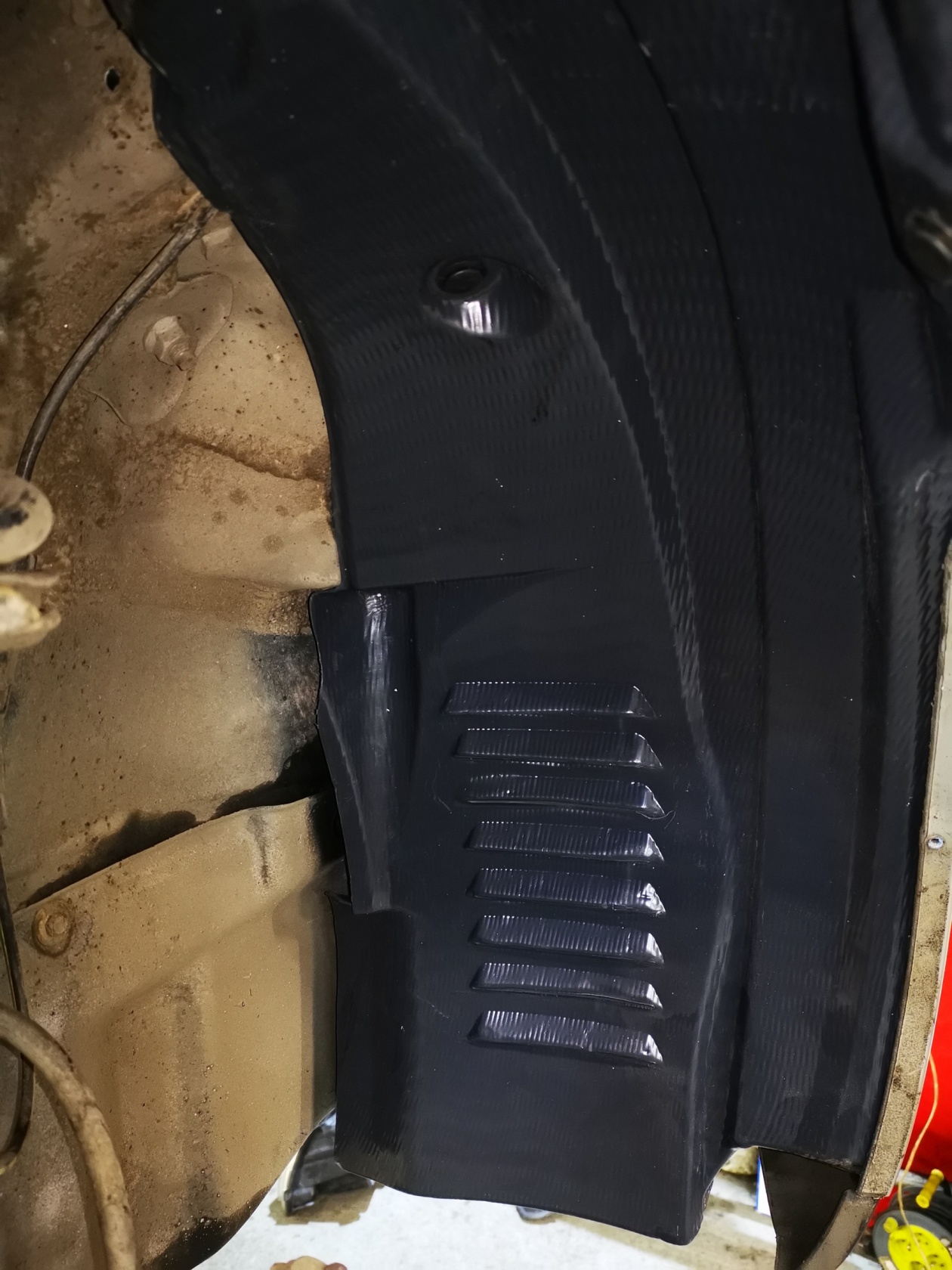

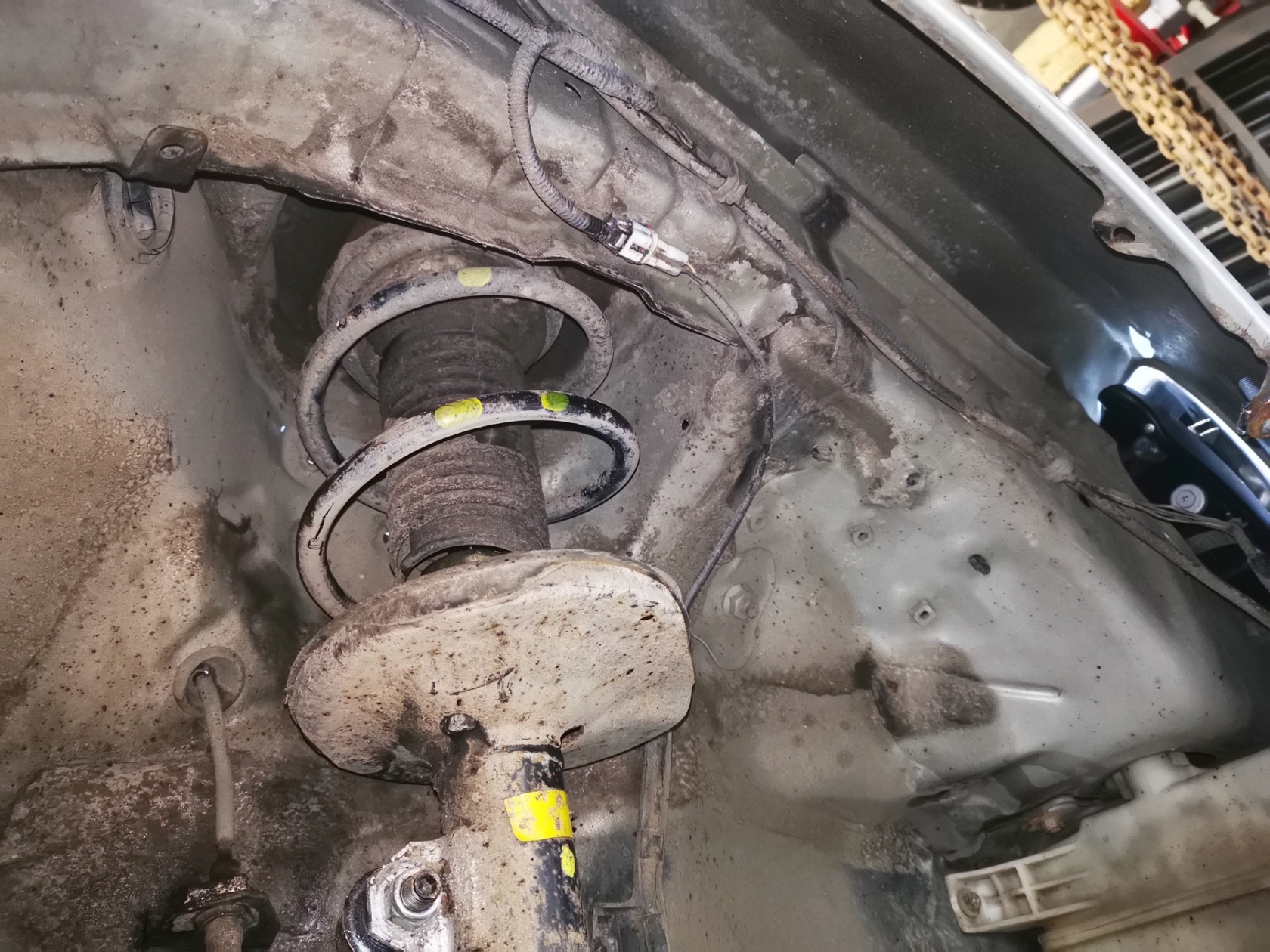

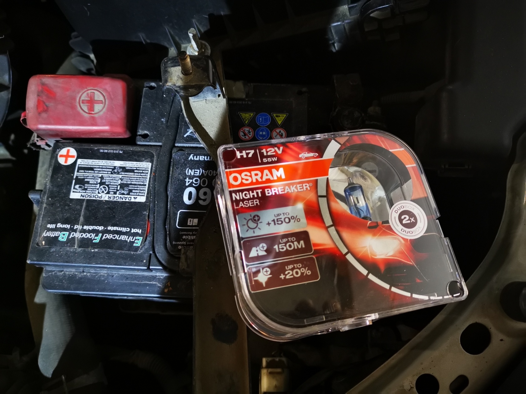

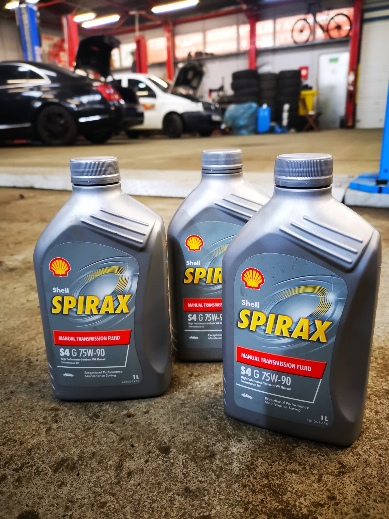

Z ostatnich prac jakie wykonałem, został wykonany większy serwis przy aucie, nowy olej silnikowy , nowy olej przekładniowy , wymienione nadkole prawe, o dziwo zamiennik pasował idealnie :shock: , pod nadkolem tez igła , zero rdzy ,wymiana lampy przedniej prawej do kpl , bo nowa była już zamontowana na lewej stronie przez poprzednika , czyszczenie sektora przepustnicy plus adaptacja , kontrola wszystkich prowadnic zacisków hamulcowych i ew zaaplikowanie nowego smaru , wymiana żarówek H7 :wink: na Osram Night Breaker Laser, nowe świece zapłonowe Denso .

Co do spalania oleju przez silnik 1ZZ-FE to obecnie mam zrobione ok 1200 km od wymiany oleju i na bagnecie ubyło ok 100-150g oleju moim zdaniem . Pomiar zawsze wykonuje po nocy i oczywiście w garażu .

Ale 5w40? :shock: Do 1ZZ zalecają 5w30 A5/B5/C2.

Olej tej lepkości zalany tylko na testy, celem obserwacji zużycia oleju. Zlany będzie po ok 3-4 tys.

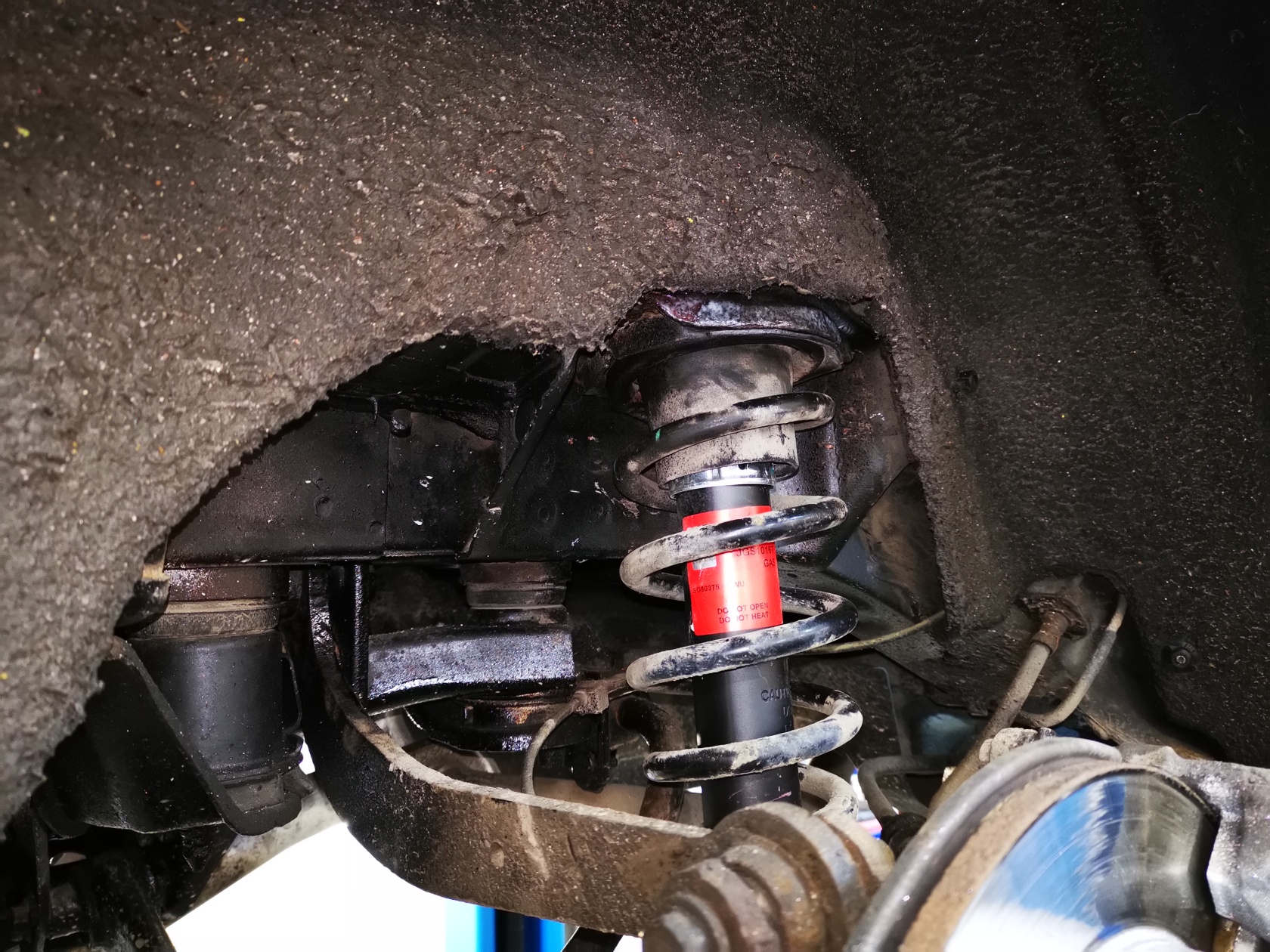

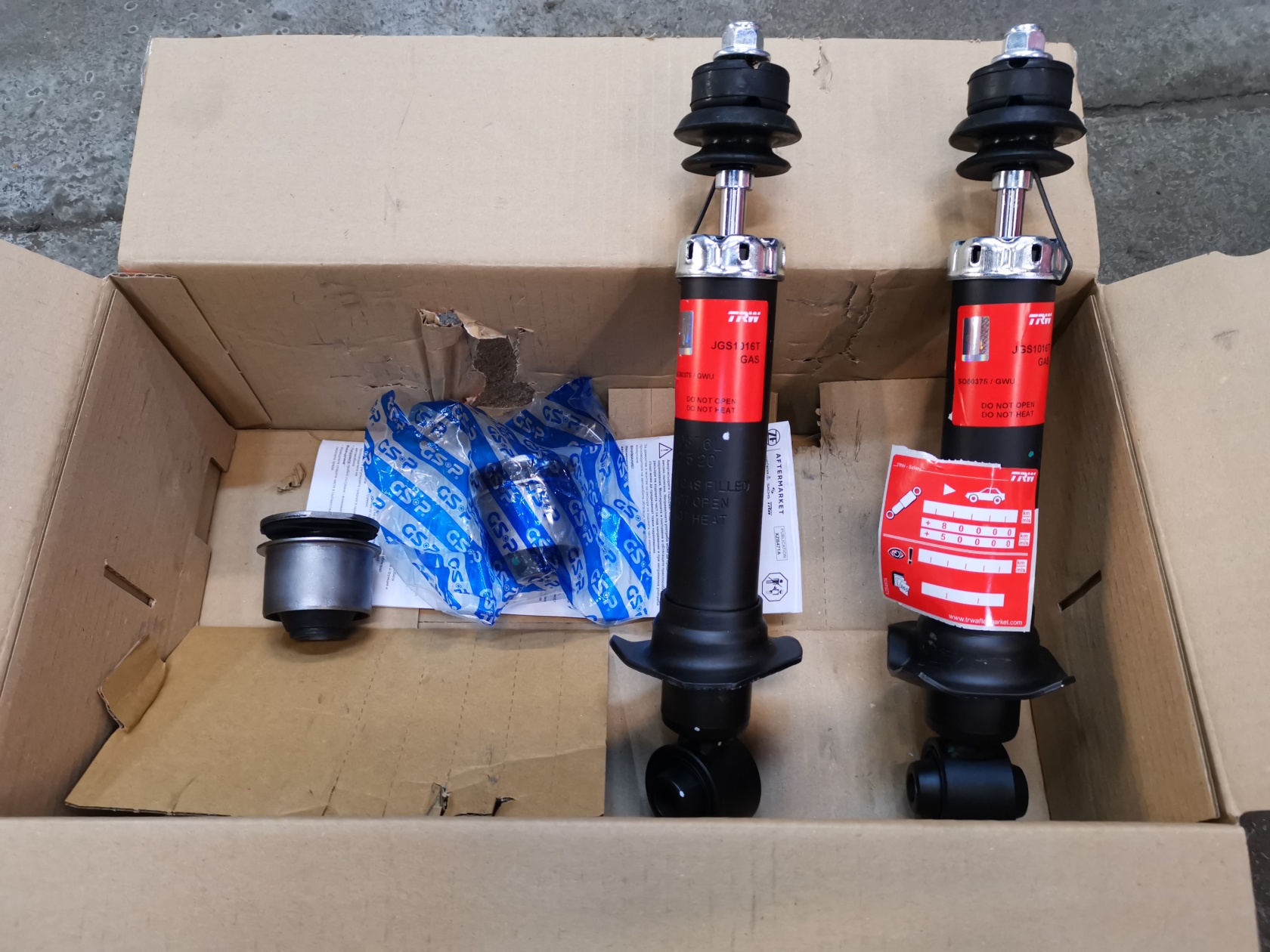

Przyszedł czas na nowe amorki tył, siedziały tam jeszcze oryginały różnica po wymianie na nowe kolosalna, chociaż stare nie były jeszcze tragiczne. Jutro jak czas pozwoli wlecą nowe tyleje wahaczy tył.
