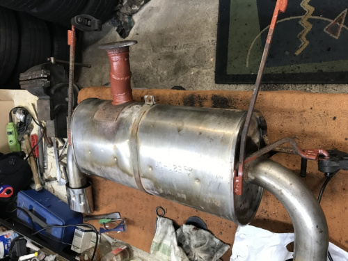

Ostatnio poszukiwałem informacji dotyczącej Wydechu z Evo X czy pasuje do Sportback. Niestety nie znalazłem nic konkretnego wiec zaryzykowałem i chce sie podzielić doświadczeniem jesli ktoś bedzie chciał montować wydech z Evo X do sportback.
1. zderzak zakupiłem od wersji Ralliart
2. oryginalny wydech z Evo X
3. po próbie zawieszenia wydechu okazało sie ze jest zbyt duży oraz końcówki są za krótkie.

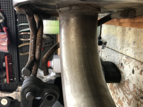

W pierwszej kolejności odciąłem dolne mocowanie z lewej i z prawej strony co pozwoliło mi górną cześć wygiąć tak by zrobić luz pomiedzy wydechem a spodem bagaznika.
Pozniej oczywiście dospawałem odgięte ramie do tego dolnego.

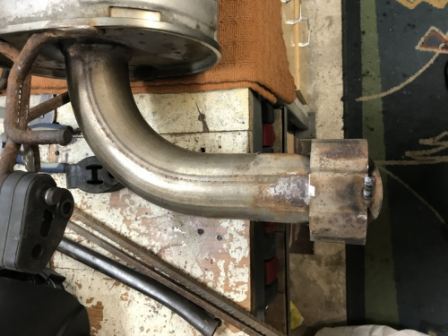

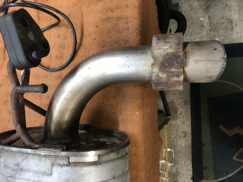

Z końcówką zrobiłęm tak że odciąłem to oryginalne mocowanie i przyspawałem je bliżej końca rury końcowej tak by po założeniu końcówek nie wystawały za bardzo po za obrys zderzaka.
Foto oryginał
Foto po przyspawaniu mocowania bliżej końca
4. Mocowanie podłóżne (nie wiem czy tak to się fachowo nazywa) stwierdziłęm ze w starym wydechu było tylko po jednej stronie to dla lepszego usztywnienia wydechu zrobiłem podwójne podłużne mocowanie. Oczywiście oba na gumach.

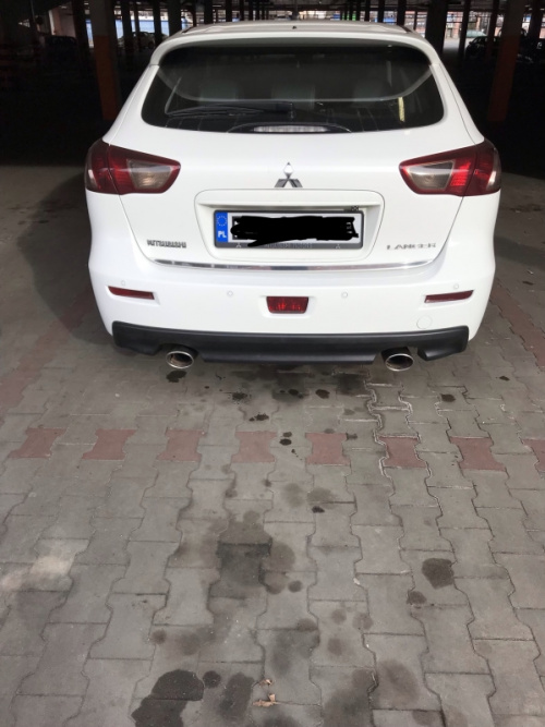

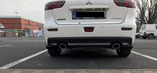

A efekt końcowy ze zderzakiem od Ralliarta wygląda tak
Wydawało mi sie ze bedzie wisiał za bardzo ale tylko sie tak wydaje jest spory dystans miedzy ziemią a wydechem. Zaoszczędzone pieniądze bo wydech mnie kosztował 400 zł w stanie idealnym był i teraz dzwięk jest zdecydowanie lepszy |
