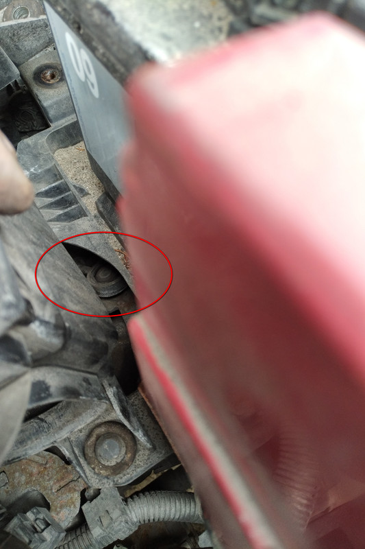

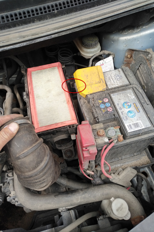

Najpierw doprowadzamy obudowę filtra powietrza do takiego stanu, czyli odpinamy obie rury dolotu i odkręcamy śrubę mocującą znajdującą się za akumulatorem (czerwona elipsa), aby mieć lepszy dostęp do linki wybieraka i wybieraka:
Po odchyleniu w lewą stronę obudowy filtra zobaczymy błyszczący, kulisty uchwyt linki wybieraka. Tutaj na foto widać już założoną linkę na uchwyt:
Wystarczy lewą ręką uchwycić od tyłu obudowy filtra linkę wybieraka, nałożyć ją na uchwyt i nacisnąć paluchem aż usłyszymy "klik".
Koszt naprawy: zero złotych, zero groszy.
