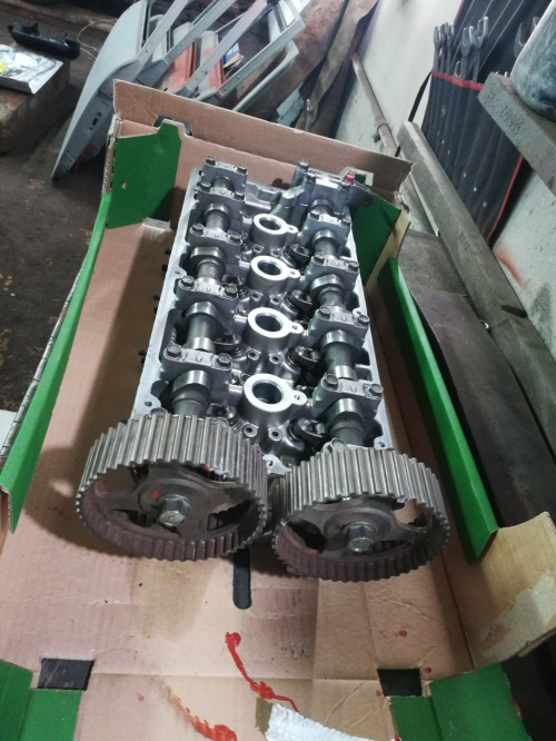

głowica zrzucona:
głowica zregenerowana:
i oczywiście w trakcie montażu, przykręcałem nowy napinacz rozrządu i nawet nie dokręcałem jeszcze specjalnie i urwała się górna śruba ! a gwint został w bloku !!!! oczywiście Kurczaki górna do której nie ma dostępu !

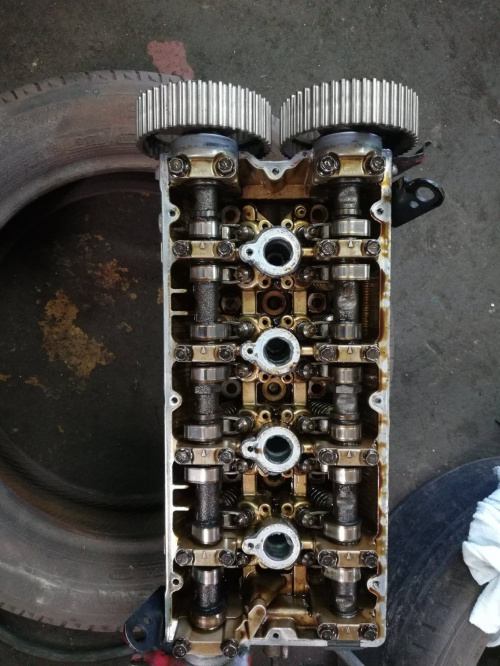

Wysłany: 14-07-2019, 21:15
Boncky, chwalimy się drugą stroną - tam czaiło się zło :twisted:
Dużo zebrali?
To moja.

a no właśnie sam się zdziwiłem, dosłownie muśnięta, zawory i gniazda zdrowe, ogólnie nie mieli co robić, co się nie zdarzyło jeszcze w mojej karierze, bo zawsze coś jest rozwalone, ale nie może być tak dobrze, dzisiaj rozebrałem połowę silnika, musiałem go spuścić i rozkręcałem 8 godzin gwint z śruby napinacza w której dodatkowo złamał się rozwiertak do wyciągania urwanych gwintów, jeszcze nie skończyłem a już nie nawidzę tego auta !!!
z dobrych rzeczy przy okazji sprawdziłem Panewki - ładne bez rys nie zdarte.
ujęło mnie tylko zamontowanie miski przez poprzedniego właściciela na sam sylikon... :D
Pomógł: 826 razy
Posty: 21195
Wysłany: 15-07-2019, 19:51
Boncky napisał/a:
Bo tak jest fabrycznie :wink: .
