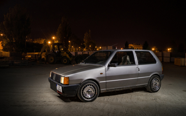

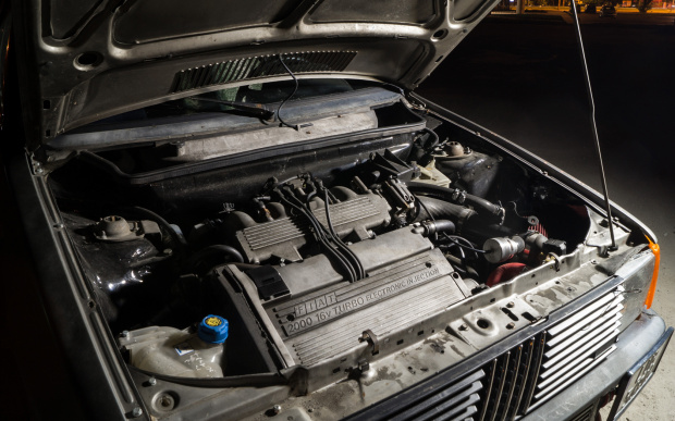

Jako,że niektórzy kojarzą mnie z przeróbki Carismy która wzbudzała jakieś tam zainteresowanie to pomyślałem,że wrzuce temacik obecnego projektu którym sie zajmuje.
Więc do rzeczy,na baze posłużyło włoskie wozidło.
Fiat Uno mk1 85rok.

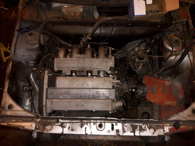

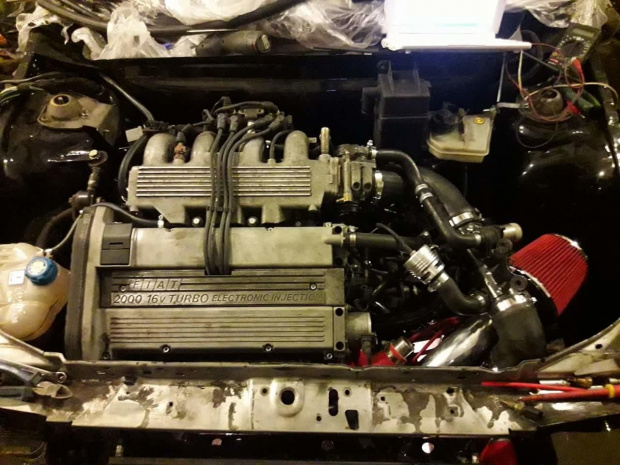

Silnik jest to swap na 2.0 16v Turbo pochodzące z Fiata Coupe legitymujący sie mocą 190km/290Nm. Seria oczywiście jest za nudna :twisted:
Prawdopodobnie jest to pierwsze w Polsce Uno z silnikiem 2.0 16VT
Plan na ten sezon jest prosty 300+
Poniżej mała fotorelacja. Bede sie starał w miare możliwości aktualizować temat :mrgreen:

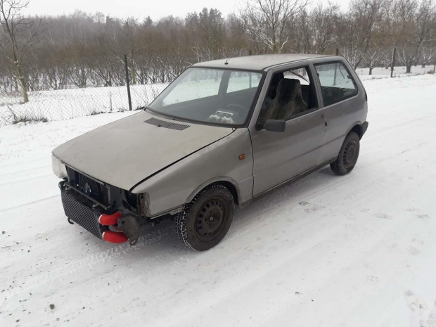

Wiec tak,przeguby z Uno Turbo,przeguby jak i zwrotnice. Półosie ciut customowe,zostały wzmocnione i skrócone. Skrzynia z Fiata Coupe ze szpera :twisted:
Czy bedzie sleeper? Oj chciał bym ale z tak dużym ickiem jak na Uno raczej sie nie uda :P

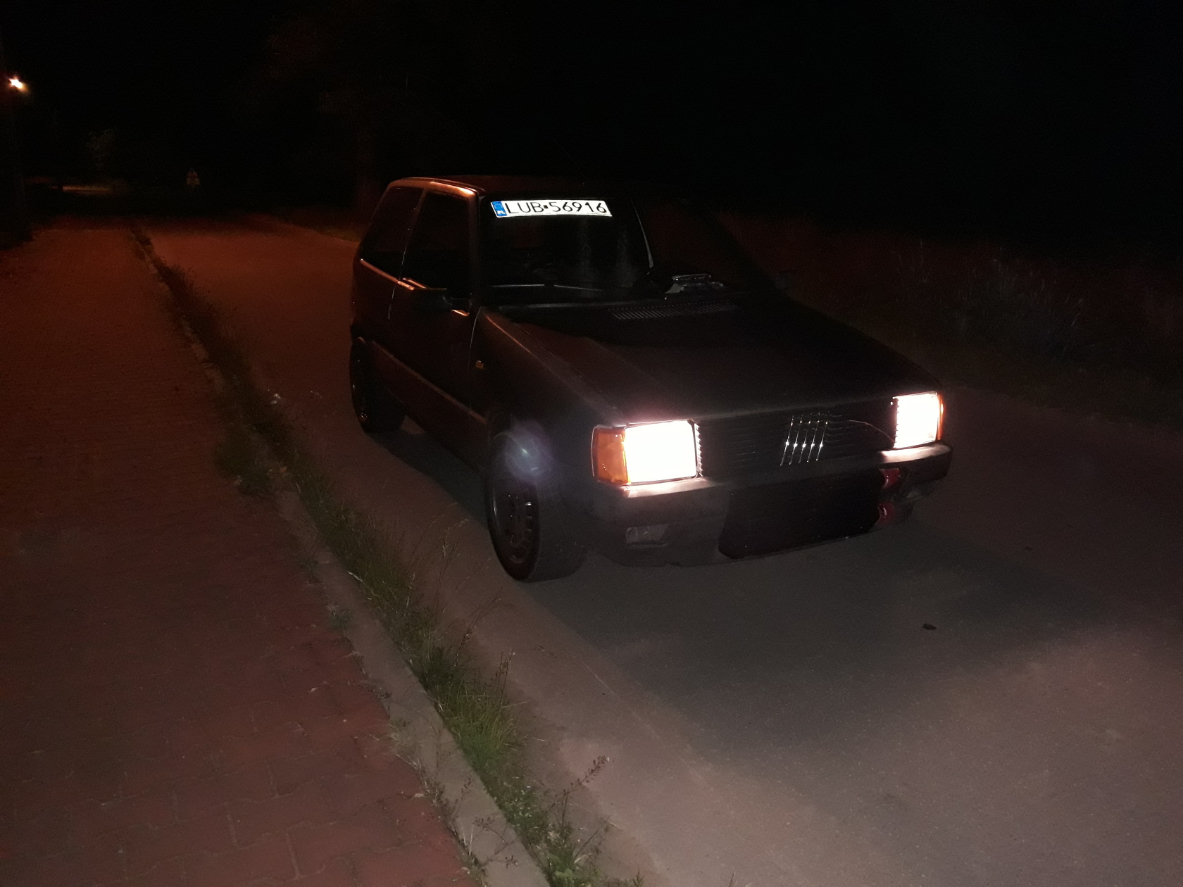

Auto porusza sie już o własnych siłach i musze przyznać,że idzie mu to całkiem nieźle :wink:
Krótki filmik z przejazdu,szaleństw nie ma,silnik na dotarciu a i warunki nie sprzyjają. Auto jeszcze nie skończone do końca jest jeszcze długa droga...

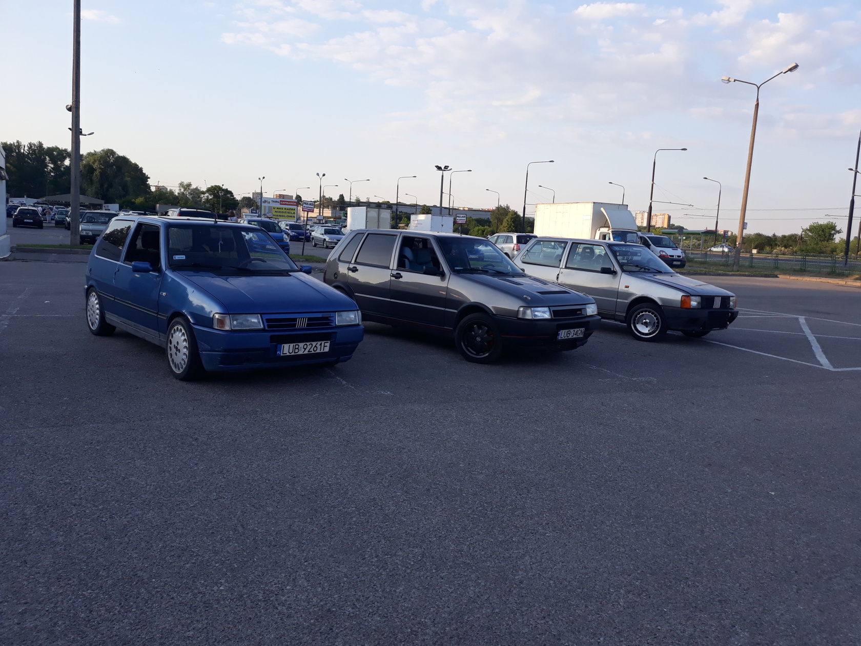

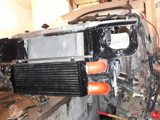

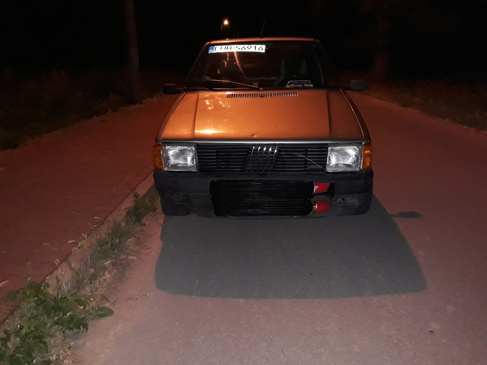

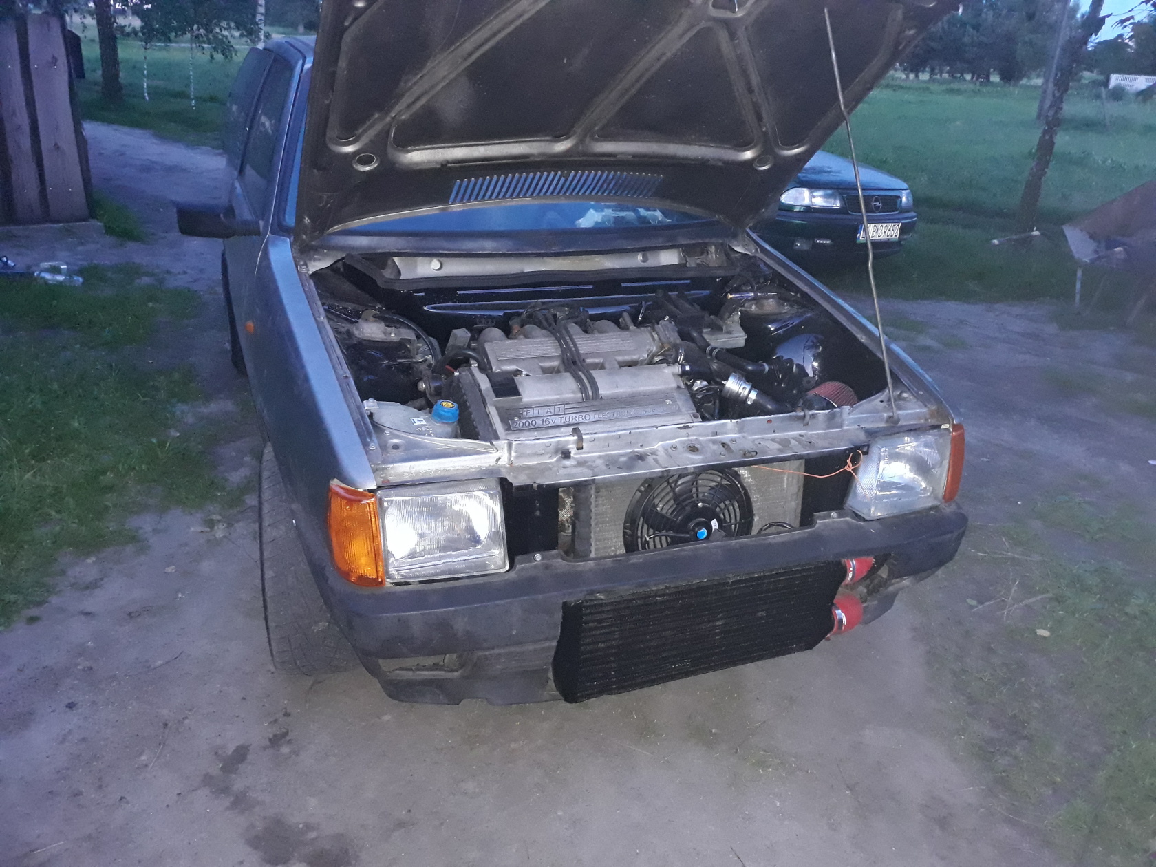

Dawno mnie tu nie było,a troszke coś sie ruszyło w temacie. Auto na dotarciu więc szaleństw nie ma. Powoli też idzie zbieranie części,ciężko cokolwiek dostać ori do budy mk1 :)
Niżej pare fotek jak to teraz wygląda:
a tu 3 Uniaki przed Lubelskimi klasykami 8)
1.6 16v 2.0 8VT 2.0 16VT 8) 8) 8)
A tutaj krótki filmik jak to pracuje :twisted:

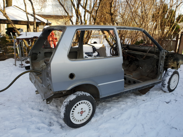

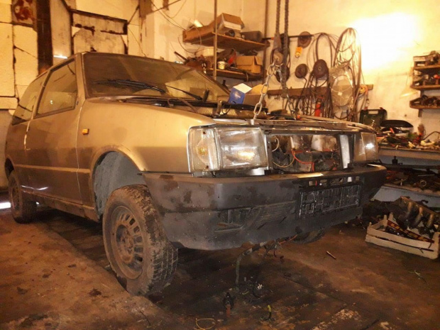

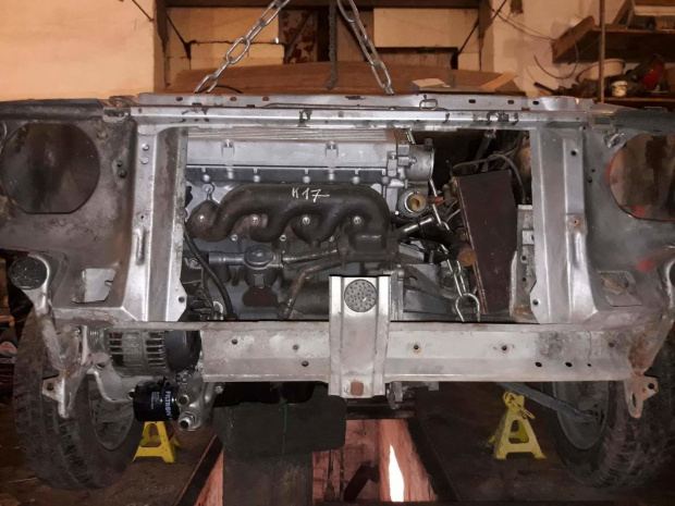

Sezon minął już dawno więc przyszedł czas na prace które były zaplanowane na ten okres.
W takim wyglądzie auto zakończyło sezon 2018

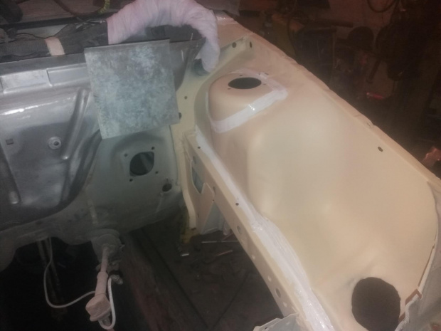

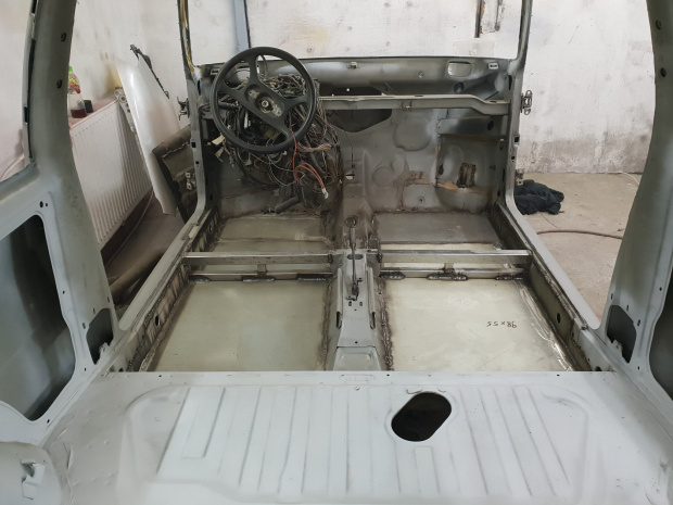

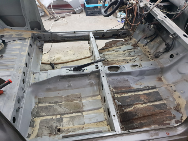

Silnik został wyjęty,wnetrze opróżnione i wziąłem sie za blacharke.

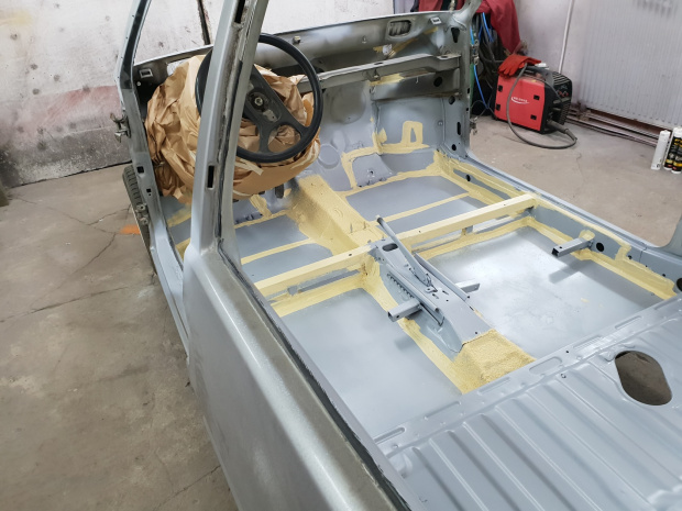

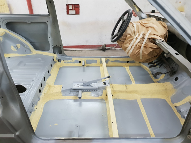

Środek został wypiaskowany w wiekszości,a cała podłoga wycięta. Nawet i zdrowa.

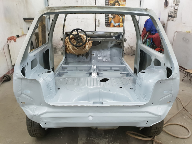

Kiedy już podłoga została wyspawana wziąłem sie za mocowania pod nowe fotele.

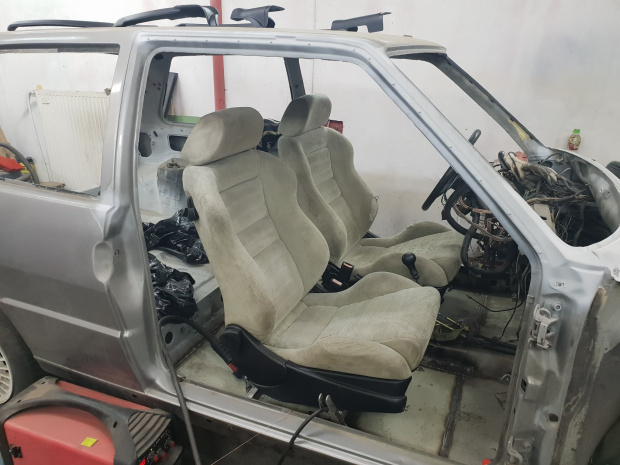

Decyzja padła na fotele z Lancii Delty HP (najlepsze fotele w jakich siedziałem).

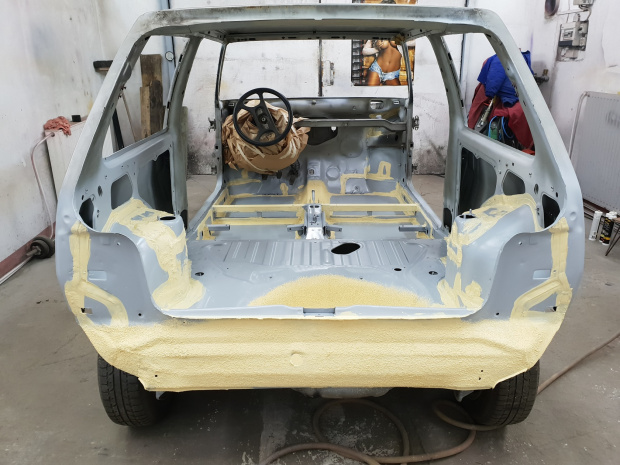

Gdy już wszystko ukończyłem,cały środek wyepoksydowałem i nałożyłem mastyke.
Obecnie to tyle. Prace ciągle sie posuwają do przodu. Zbieranie części również,na dzień dzisiejszy szukam maski przedniej oraz popielniczki na deske rozdzielczą.
Niebawem dalsza relacja z prac nad Fiatem 8)

Wysłany: 27-01-2019, 16:16
Tylne mocowania foteli troche liche, bylo przeciagnac jakis zastrzał w dól
