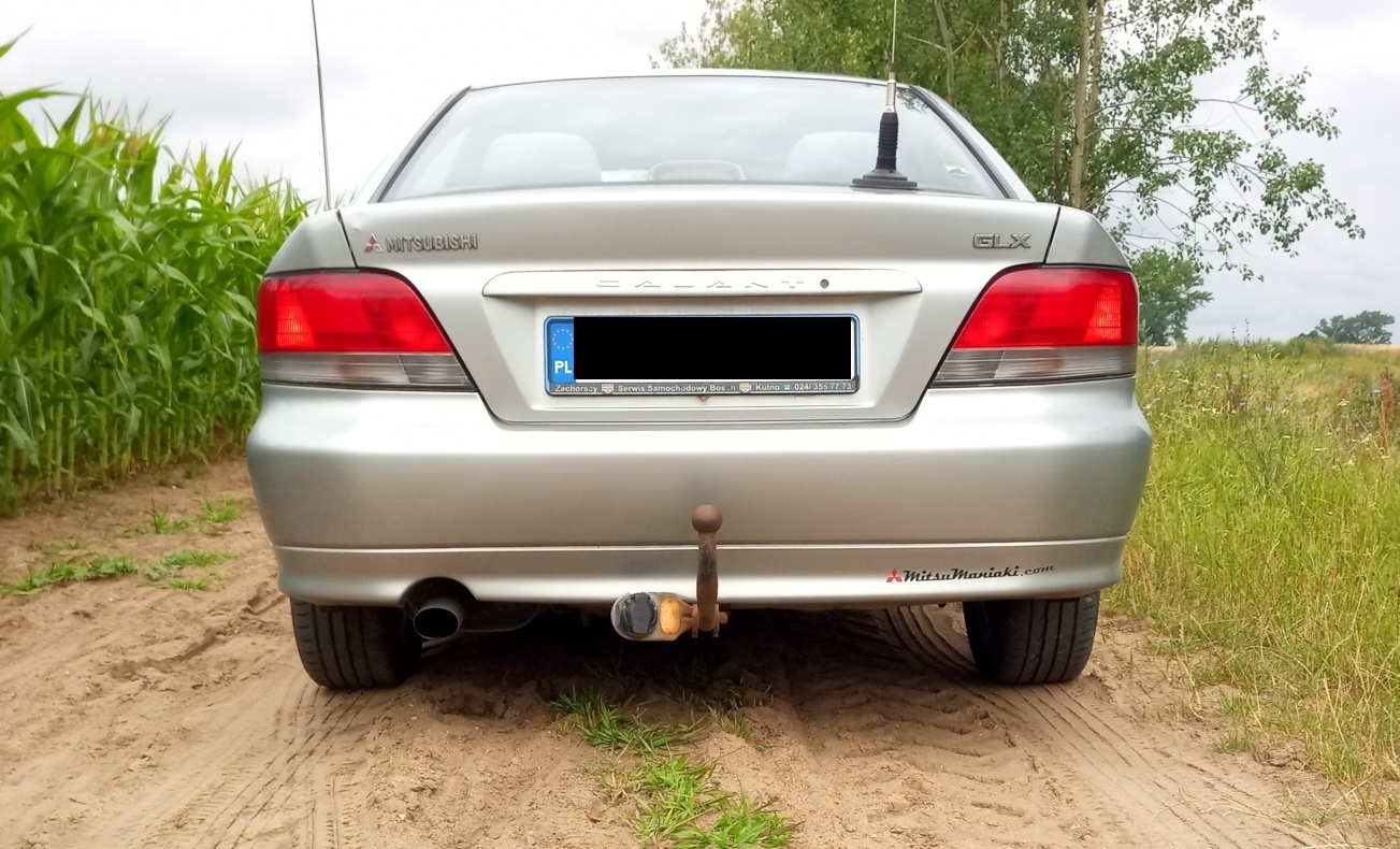

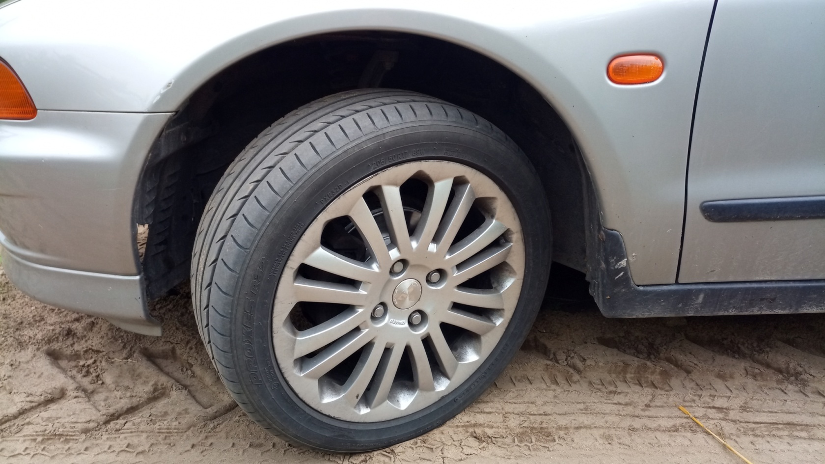

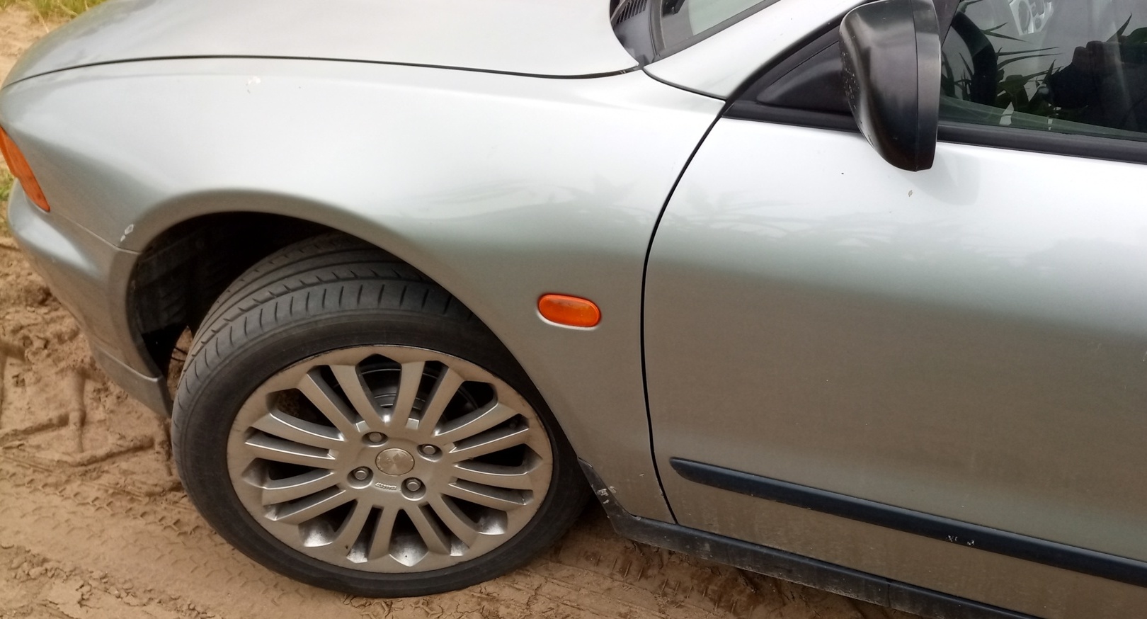

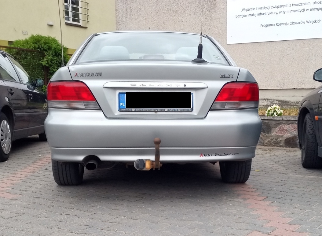

               | Tomasz87, interesuje mnie jak opon 205 układa się na tej feldze, czy nie ma jakiegoś naciągu dziwnego...no i jak wygląda całe auto "od tyłu", czy opony nie wydaję się zbyt wąskie.
 Za chwilę będę kupował opony (CrossCilimate) i waham się czy 225/45 czy 205/50
				| _________________ Zdania są jak tyłek - podzielone.
 FIESTA ST150
      | Tomasz87   Mitsumaniak
 Auto: Outlander II 2.4 MIVEC
 Pomógł: 5 razy
 Dołączył: 28 Cze 2010
 Posty: 561
 Skąd: mazowieckie
               |  Wysłany: 11-07-2019, 10:28 |

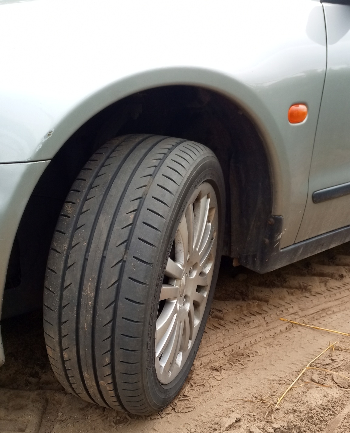

               | Wydaje mi się, że ten rozmiar jest jeśli chodzi o szerokość najlepszy. Jeden sezon jeździłem właśnie na 225/45/R17, to powiem Ci szczerze, że przy jakości naszych dróg, każda koleina ciąga Ci samochodem na boki, no ale to moje odczucia.
 Lepiej prezentuje się w nadkolu 205/55/R17 niż 205/50/R17, jest pełniejsze i komfort jazdy też większy(jeżdżę na takich w zimę).
 Tak wygląda to, o co pytasz:
      | Fragu   Mitsumaniak
 Łukasz
 Auto: jest
 Pomógł: 50 razy
 Dołączył: 13 Kwi 2008
 Posty: 6077
 Skąd: okolice Bydgoszczy
               |  Wysłany: 11-07-2019, 11:25 |
               | Super! o to chodziło, bardzo dziękuję!
 Faktycznie postawię na 205/50/17, mimo tego, że taki komplet jest droższy o ok 400zł.
 FIESTA ST150
 Pomógł: 5 razy
 Posty: 561
 Skąd: mazowieckie
               |  Wysłany: 11-07-2019, 18:31 |
               |  	  | Fragu napisał/a: |  	  | Super! o to chodziło, bardzo dziękuję!
 skoro jesteś przed zakupem, to na powaznie zastanów się nad tymi 205/55/17 bo różnica jest znaczna... warto, choć tych jest na rynku mniej, i kosztują też kilka kolejnych złotówek więcej...
 na focie TOYO PROXES R32
