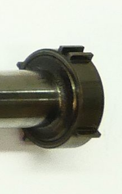

Podejrzewam, że za wykonaną przez sprzedającego wymianą rozrządu jednak coś się kryje. Przez około 2000 km, trzy razy pojawił się błąd P0341- czujnik położenia wału rozrządu- sygnał poza zakresem. Szczęście w nieszczęściu, że komunikat dotyczy wału rozrządu, a nie wału korbowego, bo gdyby czujniki okazały się sprawne to bym miał większe zmartwienie :?
Trzykrotnie wystąpiły podobne warunki, długotrwałe obciążenie silnika czyli również wysoka temperatura.
Polecicie w okolicy Warszawy elekryka/elektronika samochodowego, który podepnie oscyloskop i doprecyzuje problem? Mam nadzieję, że jednak czujnik niedomaga, a nie impulsator na wałku rozrządu, bo znając życie to wałek jest z nim połączony na stałe :|
[ Dodano: 08-01-2023, 15:27 ]
Wygląda na to, że impulsator jest osobnym elementem, ale znając życie nie znajdzie się firmy, która nowy element wciśnie na wał. Patrząc na delikatne "żeberka" imulsatora to wystarczy przez przypadek dotknąć narzędziem i problem gwarantowany.
Muszę zacząć od diagnozy :)
