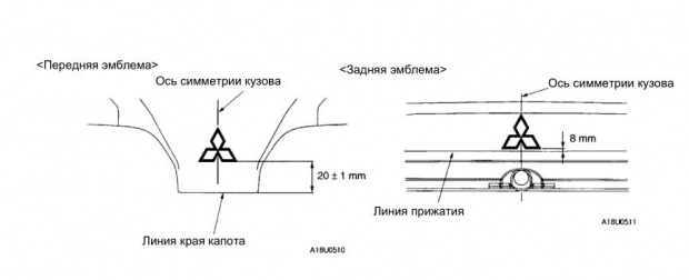

Siema Panowie,
Jakieś 5 lat temu jak po stłuczce miałem nakleić znaczek z przodu znalazłem na forum rysunek z odstępami od krawędzi maski itp. Szukam i szukam i znaleźć nie mogę. Ma ktoś może zapisane na kompie?

https://forum.mitsumaniaki.pl/viewtopic.php?t=3448
Tam znajdziesz.

Wysłany: 23-11-2020, 16:33
Dla srebrnego znaczka.
Najlepiej jakby ktoś potwierdził :wink: .
Teoretycznie przód:
- srebrny 20 +-1mm
- czerwony 53 +-1mm.
