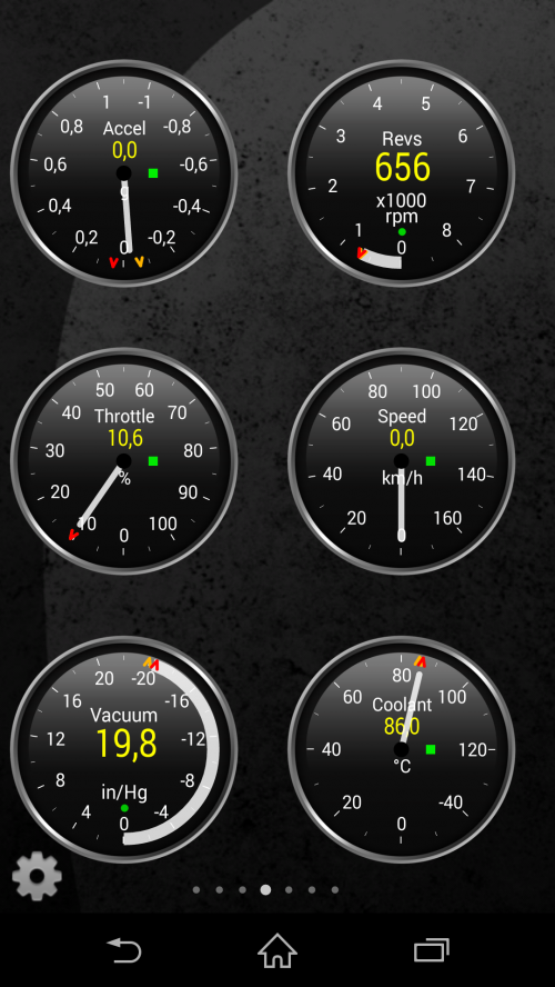

piotrektalma, Wykres dla silnika 4B10.

| Jaka to aplikacja pod obd ? ja mam jakis "car scanner", wynika z tego ze przepustnica jest ok czujnik polozenia przepustu, więc też ok. Dzisiaj pobawię się z cewkami, a potem zabiorę się za silniczek krokowy.. łatwo go ściągnąć? da się to zrobić na parkingu ? Potem zostanie mi juz tylko czujnik temperatury płynu chłodniczego i sonda lambda, jak dalej tak będzie to rozrząd do wymiany i zawory do kontroli.. |
