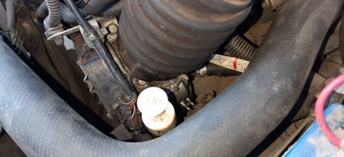

Mam problem taki iż podczas czyszczenia przepustnicy zauważyłem, iż z wężyków od podciśnienia leci woda (płyn chłodniczy).
Co może być przyczyną ?

pokaż te wężyki, bo generalnie przepustnica jest podgrzewana płynem, więc może to nie od podciśnień
ew. przepustnica gdzieś pękła i jest przeciek

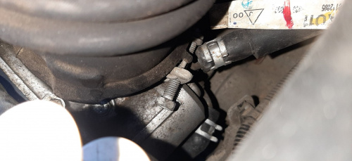

chodzi o te wężyki z obejmami zaciskowymi

to od podgrzewania - w nich krąży płyn chłodniczy

Dzięki wielkie. Miałeś rację. Nie zauważyłem że jest ten wężyk połączony z wężem od chłodnicy.
