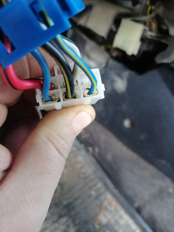

Witam forumowiczów.
Ma może ktoś schemat kostki co idzie do stacyjki.
Mam stacyjke 5 pinowa myślałem że temat rozwiązałem przy pomocy kolego z FB ale niestety obawiam się źle podpiąć kable.
Mianowice problem polega na tym iż w zeszły piątek odpaliłem auto i pozostawiłem odpalone i poszedłem do kotłowni przegrzebać w piecu. Gdy wyszedłem z kotłowni to Galus był zgaszonym. Podszedłem do niego i wyjąłem kluczyk, włożyłem przekręcam a tu zadna kontrolka się nie zaświeciła ani rozrusznik nie zakręcił.
Koledzy na fb mówili szukaj bo masy nie ma. Po rozkręcałem pół samochodu prawie całe wnętrze lecz z masą było wszystko ok. Patrzyłem myślałem i wymyśliliśmy że stacyjka. To sprawdziłem stacyjke i według tego co mi się zdaje prąd powinien iść w kablu czerwonym z czarnym paskiem który jest w kostce przy stacyjce. Lecz żadnego prądu niema. Gdy puściłem kabel od plusa z aku do stacyjki i dotknąłem kablem pin kabla czerwonego z czarnym paskiem to zaświeciły kontrolki i samochód udało się uruchomić.
Mam do was panowie i panie pytanie czy jakbym puścił osobny kabel od aku + do stacyjki czy coś się może wtedy stać złego?
PROSZE WAS O POMOC PO JUŻ SAM NIEWIEM CZY DOBRE ROZWIĄZANIE WYMYŚLIŁEM
zdjęcie tej kostki o którą mi chodzi

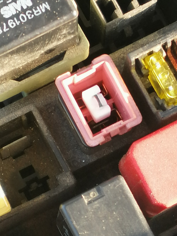

Za stacyjkę odpowiada bezpiecznik FL7, w skrzynce pod maską. Bezpiecznik 30A.

sprawny nie spalony zmieniałem też na inny i dalej nic.

A sprawdzałeś czy prąd dochodzi do bezpiecznika 30A? Ja bym jeszcze sprawdził stan przewodów dochodzących do bezpiecznika (wejście i wyjście). Być może tu jest pies pogrzebany. Jak patrzyłęm w manualu to po bezpieczniku jest jeszcze odejście do bezpiecznika 10 A który zabezpiecza sygnał dźwiękowy (Thieft - alarm horn relay). Tak mówi manual "Galant 1997-2001 Electrical Wiring - Galant 1997 Wiring Diagrams - Power Distribution Circuit (2 of 3)"
[ Dodano: 20-02-2021, 16:02 ]
Dodam jeszcze że według mojego pomysłu na ten problem to: albo nie ma dobrego styku na wejściu do skrzynki bezpieczników w komorze silnika, a dokładnie na styku bezpiecznika FL7, albo przewód który jest za wspomnianym bezpiecznikiem jest ugnity i nie przesyła prądu do stacyjki. Ja bym odkręcił skrzynkę bezpieczników w komorze silnika i sprawdził stan przewodów. Doraźnie można zrobić taką kombinację z dodatkowym przewodem do stacyjki ale dla świętego spokoju zabezpieczyłbym go bezpiecznikiem takim jaki jest w skrzynce bezpieczników (30A). Ale w pierwszej kolejności sprawdziłbym czy jest prąd na gnieździe bezpiecznika FL7. Mam nadzieję że pomogłem choć trochę ;-)
[ Dodano: 20-02-2021, 16:08 ]
A i jeszcze jedna sztuczka - wyjmij bezpiecznik i zmostkuj piny i sprawdź co się będzie dziać - jak zapali to bezpiecznik do wymiany. Jak nie to szukaj jak powyżej napisałem. A światła w galancie nie są zależne od stacyjki i świecić będą się zawsze, nie zależnie od tego czy jest włączona czy nie.

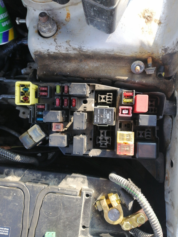

Masz pięć pinów, jeden z przewodem czerwonym jest zasilający a pozostałe są przewodami wyjściowymi, zasilającymi pozostałe odbiorniki, w tym rozrusznik. problem jest w zasilaniu czyli z przewodem koloru czerwonego. I teraz, ten przewód nie idzie ze skrzyneczki bezpieczników w środku w kabinie tylko ze skrzynki w komorze silnika. Jeżeli bezpiecznik jest sprawny to zostaje w tym momencie odkręcić skrzyneczkę z mocowań i sprawdzić stan przewodów wychodzących z tej sprzynki. Tam na pewno znajdziesz interesujący się przewód koloru czerwonego. Jeśli masz miernik to ustaw go w położenie do sprawdzenia przewodów (brzęczyk) i jeden koniec dajesz pod kostkę przy stacyjce do przewodu czerwonego a drugi koniec pod ten sam przewód przy skrzynce bezpieczników, jak zabrzęczy to przewód sprawny, jak nie to trzeba szukać przyczyny. Ja osobiście obstawiam pin wyjściowy z bezpiecznika FL7. Prawdopodobnie przewód się tam upalił i stąd problem. Ale mogę się mylić.

Jaro1974 dzięki za informacje. Patrzyłem w skrzynce pod maską odkręciłem od kielicha i od karoserii. Rozpiolem te '' haczyki '' zajrzałem do środka znalazłem kabel czerwony z czarnym paskiem i wszystko w bezpiecznikach i z kablem ok więc to musi być coś albo w kablu idącym u mnie w nadkolu lub głębiej gdzieś na wysokości kolumny kierowniczej. Nie miałem sił już marznąć na dworze więc musiałem na szybko zrobić sobie kablem z aku +. Kabel średnicy 6 mm2 długości około 2m a tuż przy aku bezpiecznik topikowy 10a i co lepsze kręcę na tym 10a i nie spalił się więc chyba jest ok.
