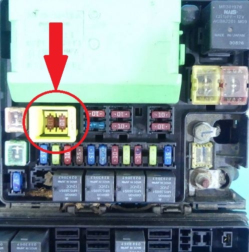

Zacznij od żółtej kostki pod maską z dwoma bezpiecznikami, w skrzynce bezpieczników.

Nie mogę znaleźć żadnej zołtej kostki
Pomógł: 826 razy
Posty: 21149
Wysłany: 04-03-2024, 09:32
Krzysiowi chyba o to chodziło co na fotce zaznaczone :wink: .

Ok są tylko bez tego żółtego plastiku czyste i całe ale w jeden były wzięte swiatła jazdy dziennej odpiołem i zobaczę ale to te bezpieczniki nie rozłaczaja pierwszej pozycji stacyjki chyba
