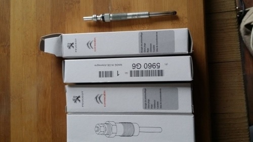

Miałem takie świece , niby oryginały Peugota zapakowane w ładne Peugota kartoniki, a nie wiem co to za chłam padły raz dwa, świece w tym HDI to podsatwa palenia na minusie, przy -10 nie upalisz juz go, problemy zaczynają sie już ponizej zera st, jak jest na plusie pali bez swiec

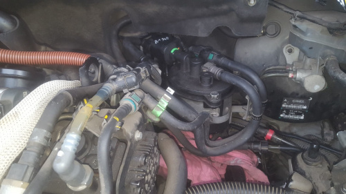

Filtr paliwa jest na grodzi przedniej pod rura dolotowa powietrza, wdupiony głeboko
niby ma sie ogrzewać powrotem ale nie ma szans w filtrze jest minimalna możlilwość wymiany ciepła, jak jest założony nowy filtr to jeszcze jakoś mniej się to przytyka, ale i tak gwarantowane ze na dużym mrozie zamarznie , co do pompy to u mnie jest Denso
tu go masz
a tak siadł podgrzewacz
podłaczony jest do obwodu ogrzewania tylnej szyby i pol podgrzewajacych wycieraczki na przedniej szybuie, zielony kabel idacy w wiazce do wycieraczek na podszybie (sa tam tez dwa czarne kable masowe), zmienilem bezpiecznik nr 10 w komorze silnika z 15A na 30A

Ja daję Filtry Purfluxa, natomiast uwazaj kolego na tzw ori PSA świece zarowe, padł badziew nawet nie po roku, zalozyłem Beri jest OK
