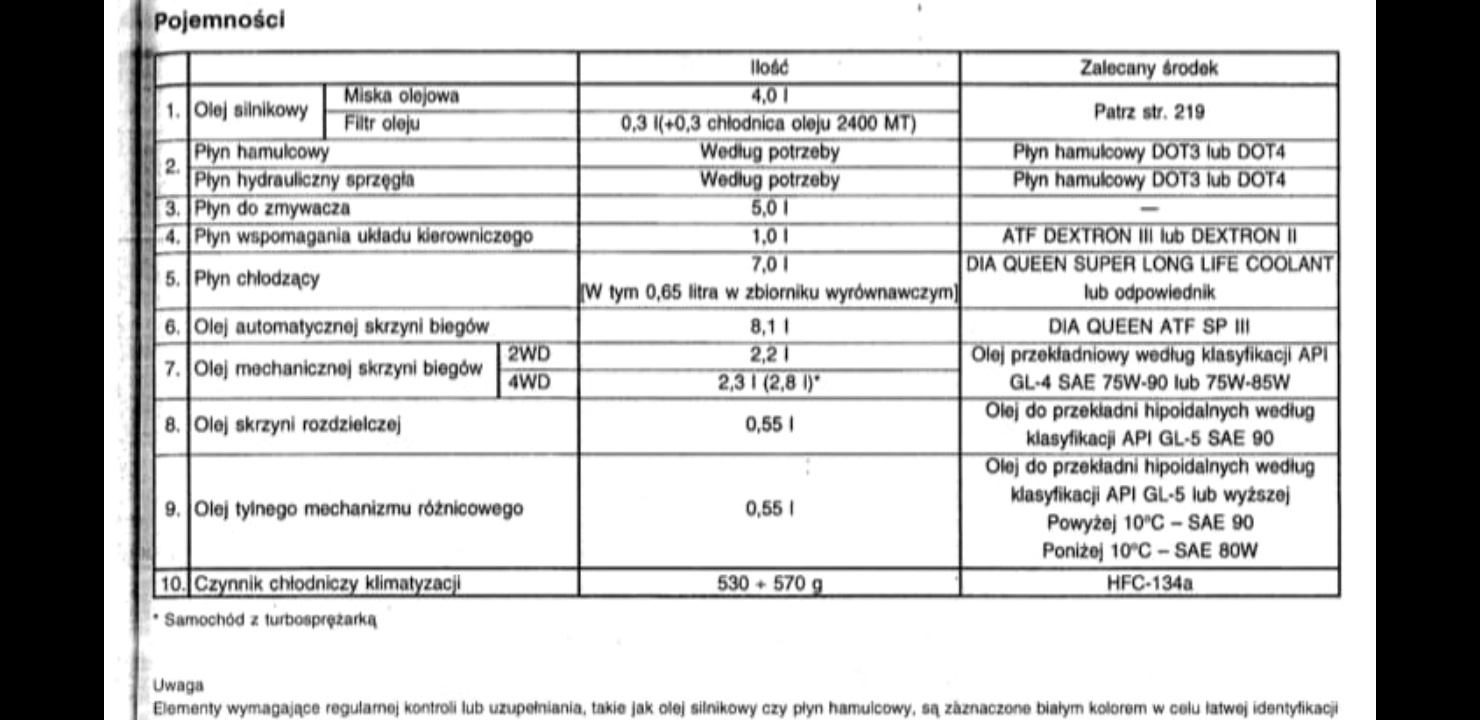

maniek93, na Twoim miejscu uniósł bym Outlandera na podnośniku i rozpiął wał na ostatnim łączniku. Potem sprawdził bym czy tylna ośka (tym samym dyfer) pracuje jak trzeba.
Jeżeli z tyłem jest wszystko ok to znaczy że uszkodzeniu uległ przedni dyfer zwany też transferem lub poprawnie skrzynia rozdzielcza. Używane transfery to koszty około 2500zł, regeneracja lub naprawa może pochłonąć od 2500-6000zł zależy jak bardzo został zniszczony. Robocizna to już najmniejszy koszt.
Po wszystkim trzeba przypilnować aby mechanik wymienił oleje we wszystkich 3 przekładniach. Oczywiście nie te same, każda ma swoją specyfikację i pojemność.

Bzyk_R1 napisał/a:
Rozumiem że pisząc o wszystkich 3 przekładniach, masz na myśli:
1) skrzynię biegów
2) transfer
3) dyfer

Wysłany: 01-03-2021, 10:57
Dokładnie tak. Skrzynia biegów, skrzynia rozdzielcza, tylny dyfer.

Bo niestety w większości przypadków to niedbalstwo i niewiedza mechaników powoduje uszkodzenia tych przekładni. Używam dość intensywnie mojego Outlandera i wymieniam oleje co 50.000km jednak tym razem trochę skrócę ten przebieg bo myślę że to trochę za dużo. Zwłaszcza że pojemność to tylko 0,55l.
