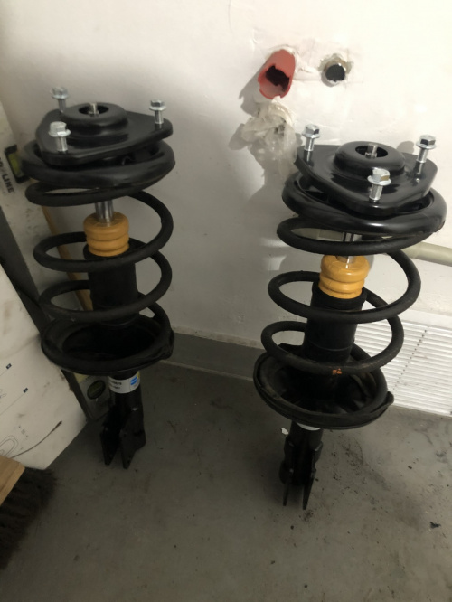

Ja kupowałem kilkanaście dni temu na przód do swojego takie Bilsteiny:
https://allegro.pl/oferta/amortyzator-przod-do-mitsubishi-lancer-03-b4-9814378212
Ale mam Intense w sedanie z 2006 roku. Wcześniej miałem Kayaby założone przez Niemca i też były spoko tylko już wylane. Dodatkowo w moim przypadku kupowałem poduszkę amortyzatora, talerz na sprężynę i nowe łożyska Macphersona oraz odboje i osłony przeciwpyłowe.
