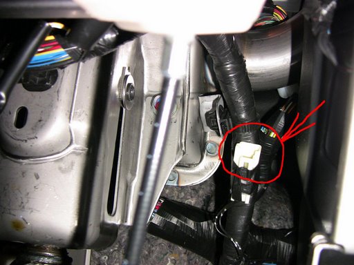

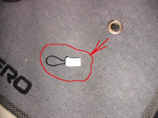

Ale na ukraińskiej stronie jest coś takiego. Dotyczy właśnie PIV (bo w PIII, z tego co piszą, nie ma).
http://vnedorozhnik.net.ua/index.php?showtopic=124
Pod kolumną kierownicy jest taki dynks:
http://www.pajero4x4.ru/b...d4978&mode=view
Trzeba z niego wyjąć taki dynks:
Tylko piszą, że najpierw trzeba odłączyć całkowicie akumulator. Wyjąć to białe coś. Nie podpinać zasilania i nie uruchamiać silnika przez 4h (coś ma się wyzerować). I wtedy sygnał znika.
Nie wiem, na ile to sprawdzone, tylko przetłumaczyłem (ja nie mam tego "problemu"). |
