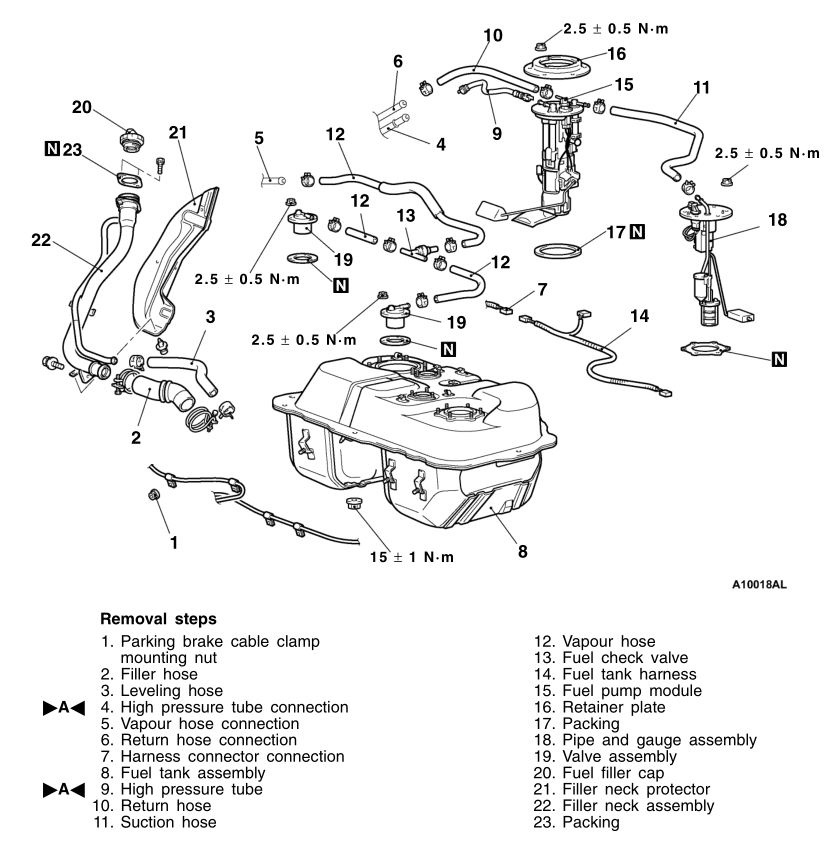

Witam po małej przerwie...jeżeli chodzi o bak to wyczysciłem pompe dalem nowa .Powiem szczerze ze przz okres przerwy wymienilem filtry na pompie wysokiego cisnienia dalem nowe swiece i dalem nowa uszczelke pomiedzy swiecami bo olej juz lecial do swiec i dolotu i powiem ze usterka ustapila natomiast wystapil problem z bakiem a dokladnie z bakiem jedna komora z pompa paliwa pusta a druga pelna paliwa .Czy kots wie dlaczego powrot tylko leci do jednej komory??? Tej bez pompy

Patrząc na schemat układu paliwowego w pinninie 00-02 to powrót powinien iść właśnie do komory z pompą :? .
