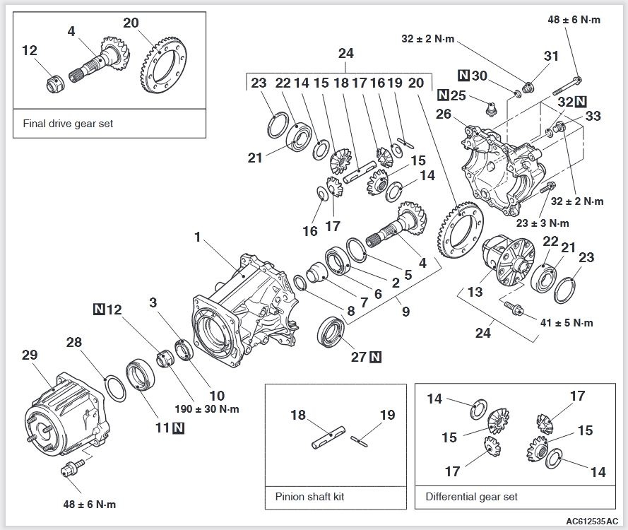

Pojawiło mi się pocenie na wale napędowym pomiędzy tylnym mostem i walem. Podobno nie ma tam uszczelnacza. Skąd może cieknąć olej?

Jedyna chyba opcja to uszczelniacz na schemacie nr. 11, tylko że on jest za sprzęgłem.

Bez rozebrania się nie obejdzie :(
Może sprzęgło trzeba będzie wymienić.
Wymiana uszczelniaczy pomogła.
