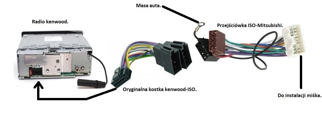

Wnioskuję, że zamiast oryginalnego radia mitsubishi wkładasz coś firmowego typu: SONY, JVC itp.
Tutaj masz schemat jak do tego podejść :wink: .
